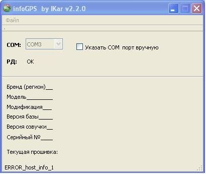

Добрый день, решил обновить два РД 760А. Один обновился практически сразу, второй - нет. Раньше при подключении к компу было звуковое приветствие, управлялся кнопками - сейчас нет. Пробовал с нескольких сайтов обновлять, и с зеркала все безрезультатно. Ветку вроде внимательно читал, ничего не могу с ним сделать. На экране при подключении к компу горит dn. на секунде 30-40, обычно пишет ошибка в инициализации, иногда не задана ссылка на обьект. и начинает издавать звуки тр-тр-тр-тр. Прошу помощи.[DOUBLEPOST=1388795484,1388792758][/DOUBLEPOST]Вот что выдаете программа от Икар
Она выдает информацию о том, что, в результате какого-то сбоя, затерта системная область, с данными, в том числе, и о модели.
Такие, до сих пор, не встречались...
Пользователь Nefin на rdupdate не существует, посмотреть, что и с чем он там делал - не получится. Тем более, угадать, в каких условиях и как все делалось. По остальным сайтам - это вообще не сюда...

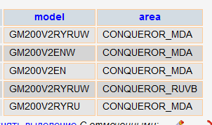

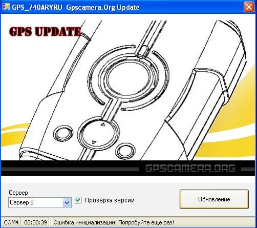

Этот 740-й обновлялся в августе 2012-го, вот с ним у меня сейчас и проблемы. Попробовал провести реанимацию со страницы указанной вами и вот результат

и вот результат
Пробуйте с разными серверами, отключая после каждой попытки РД от компьютера, чтобы сбросить состояние порта в исходное.
Значит, он обновлялся либо на зеркале, либо напрямую у китайцев, либо под другим логином...

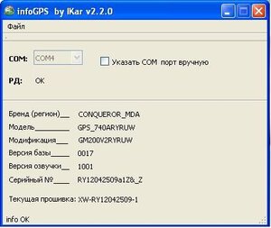

Вот что пишет другой РД, который упешно обновился

который нормально обновился
По серийнику - это именно тот, что числится на персональной странице. По версии базы - обновлен от китайцев.
Какая именно из известных комбинаций:
соответствует второму - выяснить негде.
