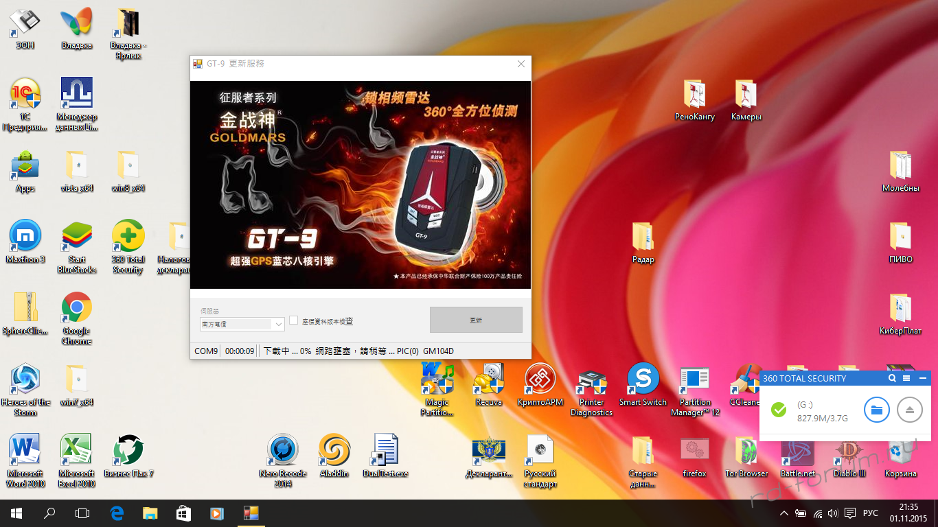

У меня GolgMaster gt-9. Та же проблема. горит dn. Прошиваться не хочет. Что с ним можно сделать?
Пробовал прошивать с сайта GPS Cam. Определяется как GM 104D RYRU Начинается процесс прошивки. Счетчик доходит до 6 и все-опять режим dn

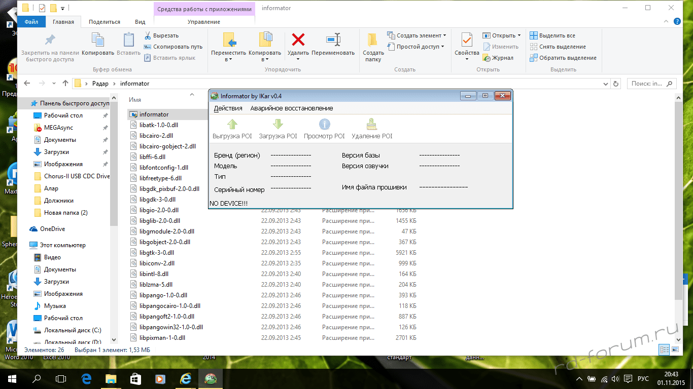

Хорошо. вот скрин утилиты.
    84,6 КБ · Просмотры: 976
11 225
Вот спасибо-то, благодетель... (с)
NO DEVICE = утилита не видит прибор. Точно так же его не увидит стандартная программа обновления.

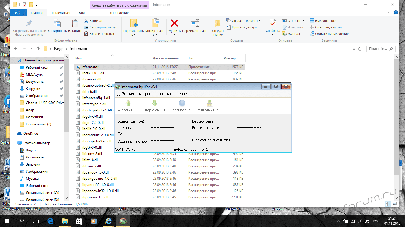

Извиняюсь. ошибся. вот скрин работающей утилиты
Я в дополнении сделал скрин с офф.сайта. Обновление начинается, на радаре начинается отсчет. доходит до 5 и обновление останавливается.
    105,6 КБ · Просмотры: 984
    734 КБ · Просмотры: 919

Я почитал про модификацию 9U Решил попробовать. удалил драйвера COM, принудительно поставил драйвера USB и запустил утилиту обновления из топика. Утилита распознала радар-GM360URYRU и прошила. Радар ожил. Теперь следующий вопрос. Так какой у меня радар и как обновлять в нем базы? извините за назойливость.
11 225
Судя по
- именно GT-9U.
Если уж абсолютно точно - GOLDMARS Тип: GT-9URYRU Модель: GM360URYRU
Как - читайте в топике, под него выделенном.

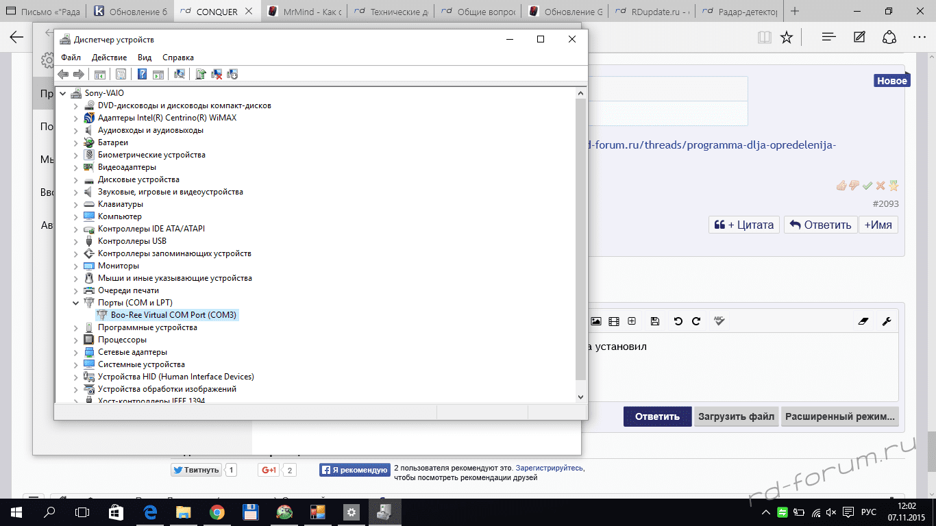

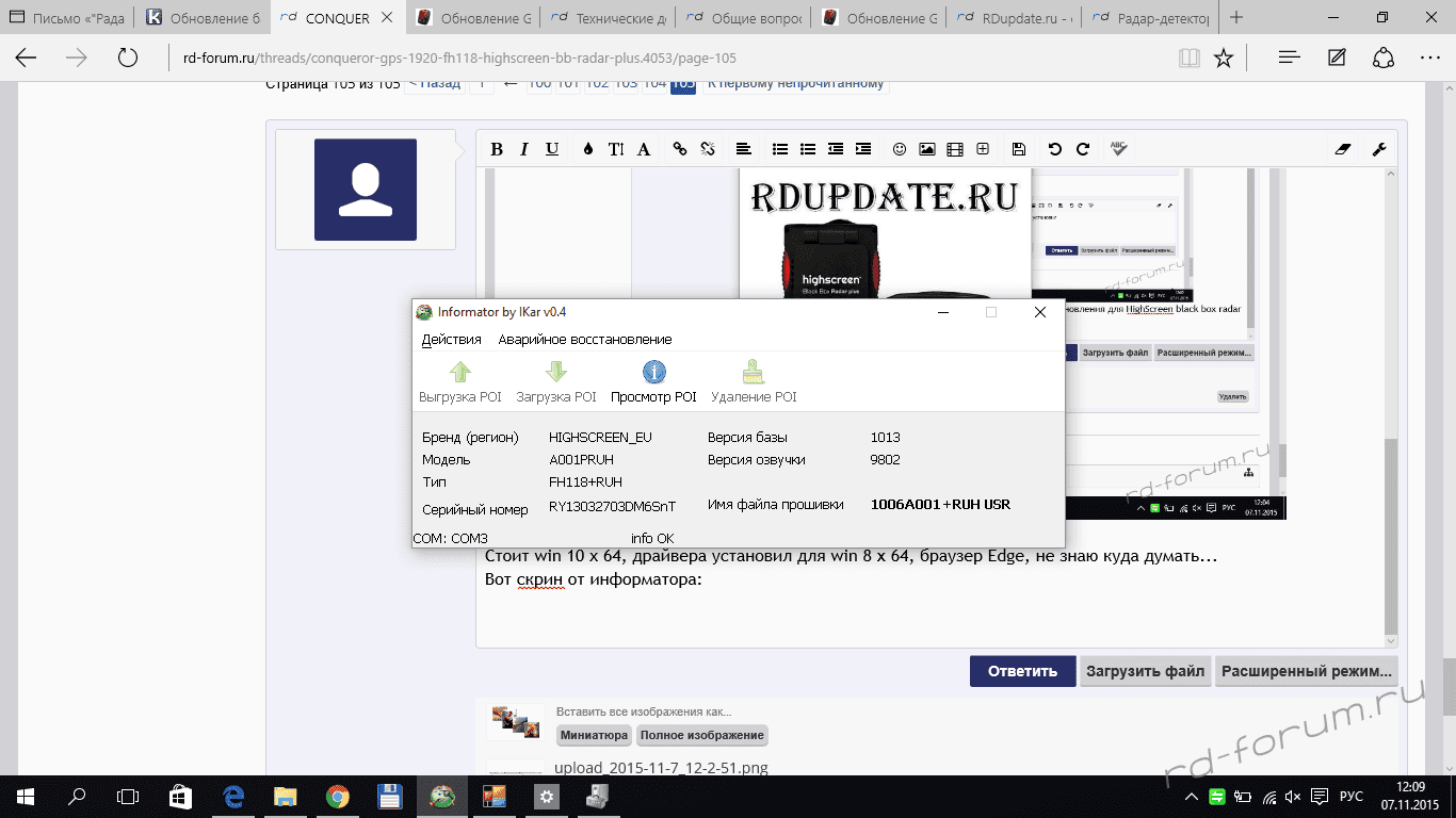

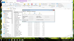

MrMind
07.11.2015
Московская обл.
HighScreen Black box radar plu
Skoda SuperB

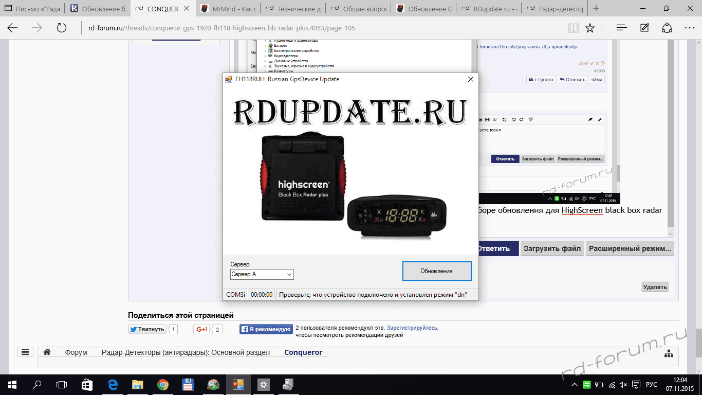

Подскажите, не могу обновить HighScreen black box radar plus с rdupdate, драйвера установил:
Обновления с официального сайта проходят успешно, а при выборе обновления для Highscreen BB radar plus пишет "Проверьте, что устройство подключено и установлен режим dn":
Стоит win 10 x 64, драйвера установил для win 8 х 64, браузер Edge, не знаю куда думать...
Вот скрин от информатора:
