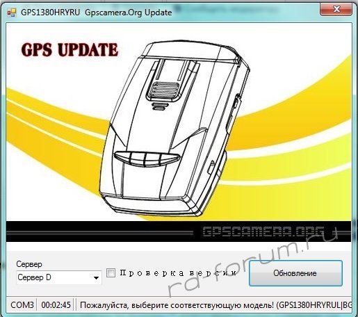

Вот и я стал "счастливчиком" с надписью dn и сообщением при обновлении "ссылка не задана"..
танцы с бубном не помогли...сделал все как описано выше (к стоку откатится попытался, но получил уведомление выбрать соответствующую модель (она то и была выбрана).. и все ни че не помогает:) что делать?
Немного "не она". Пробуйте вот так:
http://public.gpscamera.org/Service...plication?type=CONQUEROR[GPS1380HRYRUL&lng=ru

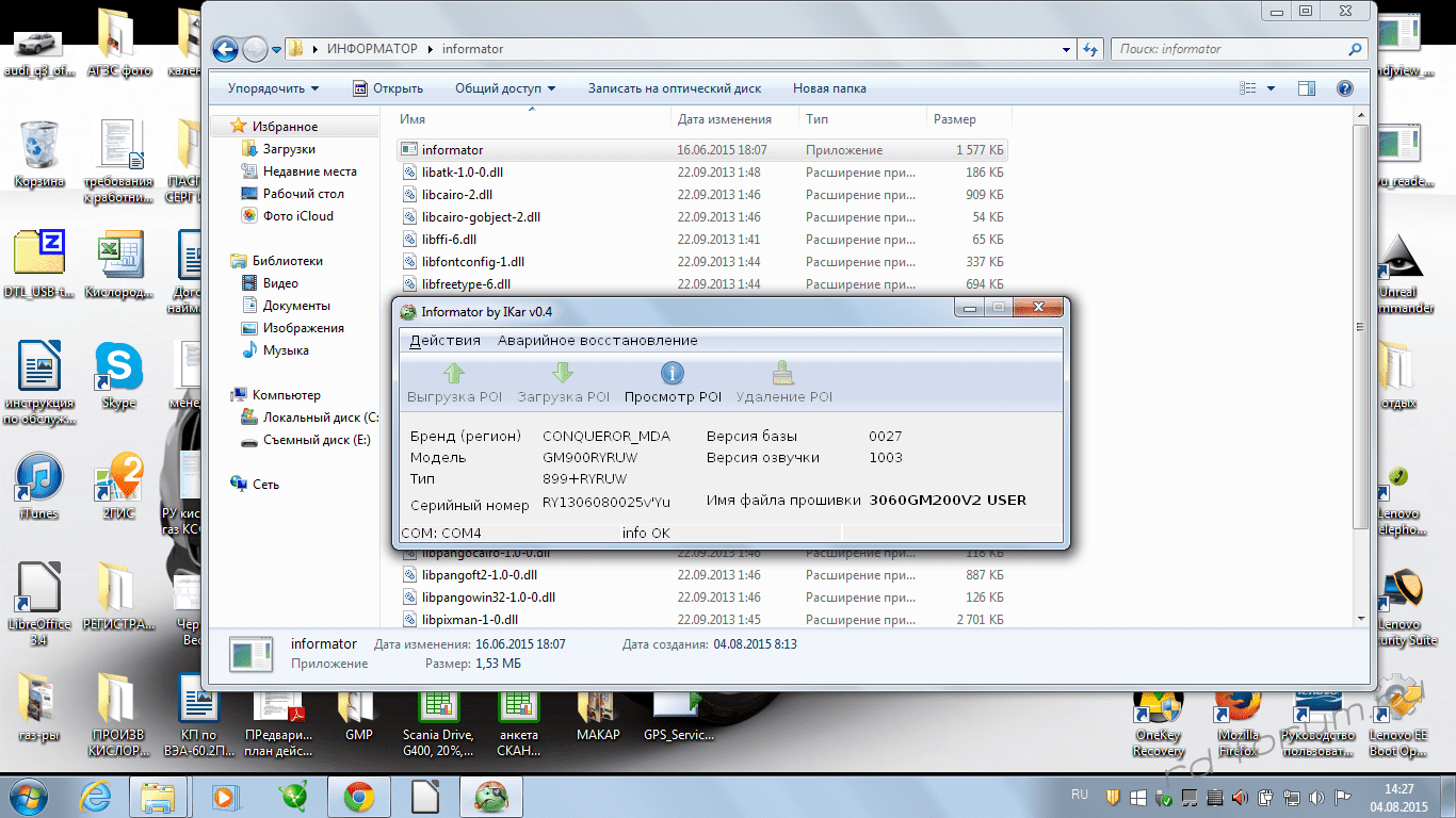

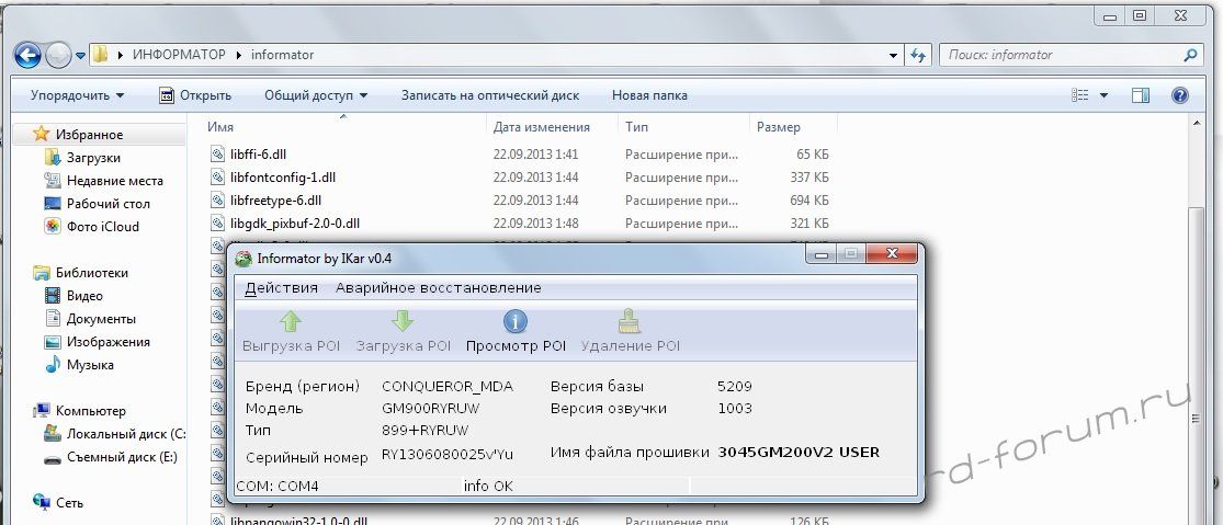

Для начала - показать результат диагностики.
МишаТ
03.07.2013
22
Кировская обл
899+
Mazda CX7, AUDI Q3
    83,5 КБ · Просмотры: 1 210
Если правильно понял то вот результат
Да, правильно. "На глаз" - всё нормально. Больше, конечно, похоже на аппаратную проблему, но для того, чтобы убедиться окончательно - попробуйте обновиться с ryru.gpscamera.org со снятой галкой проверки версии и посмотреть, есть ли изменения в работе GPS.

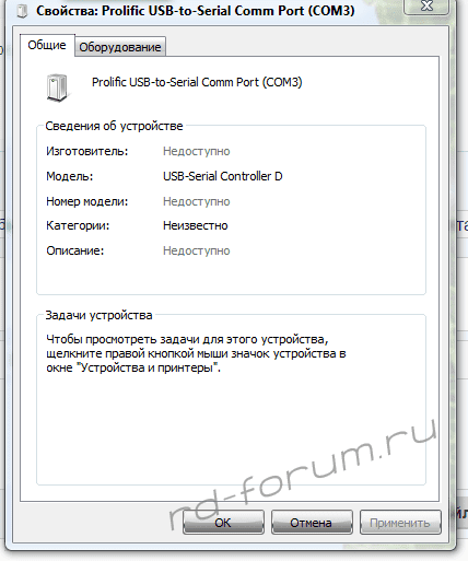

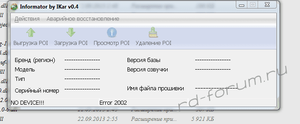

Господатоварищи хэлп! Помогите реанимировать кирпич. :( Р/д Conqueror GPS-899+ после обновления аппарат сдох. Обновлялся вчера на rdupdate.ru по платной подписке, через IE браузер, обновление было вроде как успешно (в окне было так написано), но сам рд не работал т.е. табло не горело. После повторного подкл. к компу он перестал входить в режим dn. В авто тоже не стал включаться. При подкл к компу- комп его определяет и издает звук подкл.устройства. Сам же рд издает еле слышимые щелчки из динамика и всё. В режим dn теперь как войти? Пробовал через др.шнурок - не помогло. Нажимать на кнопки при подключении к компу пробовал. Прога "informator" его тоже не определяет - error 2002. (Самое обидное, что делал все так как обычно и сто раз - просто обновлялся. И тут такая засада) o_O
    12,9 КБ · Просмотры: 1 124
Ошибка 2002 - к прибору отношения не имеет, это сообщение по поводу соединения с сервером для программы informator. Не определяет она его с сообщением "NO DEVICE!!" И это означает, что прибор просто не отзывается на стандартные запросы.
Вот с этого места подробнее - как что он его определяет? Пока по описанию - в нем самом умер USB контроллер...

При подкл. комп издает обычный звук подключения устройства. будто рд или телефон или флешку вставляешь в юэсби порт. И! я снял крышку рд. При подключении загорается в нем зеленый диод. Что в обычном собранном состоянии этого не увидишь
Я, наверное, не совсем понятно написал в прошлый раз...
Подключенный РД должен (как минимум, на WIN7 - в этих местах) появляться в "Диспетчер устройств" и "Устройства и принтеры". При этих двух открытых окнах - подключите и покажите, что и с какими свойствами там появляется...

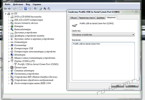

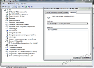

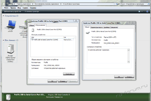

Видимо я не понял да. У меня win7-64. Вот скрины:

Внимательно посмотрел, сравнил со своими картинками...
Увы, всё примерно так же, как и в этом случае: https://www.rd-forum.ru/threads/pro...gnostiki-i-reanimacii.4695/page-6#post-321550
Лишь с той разницей, что последствия чуть иные, но с тем же общим результатом - возьмется ли кто-нибудь за ремонт = хз...
