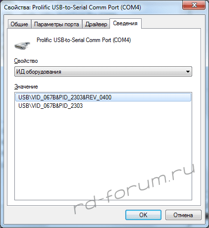

Чисто для исключения всего, что можно, кроме усопшего контроллера:
а вообще win как-нибудь на подключение "этого устройства" реагирует?
Prolific USB-to-Serial Comm Port (COM16 порты пробовал разные)
если да - какие VID \ PID видит в свойствах?
USB\VID_067B&PID_2303&REV_0400
как ни смешно - другие шнурки пробовали?
пробовал )

Сорри, подзабыл, что у 3008-го, единственного из моделей "только на Booree" - использован prolific, а не встроенный в проц порт.
На самом дейвасе светиться надпись "dn"
Т.е. при подаче +5 на USB - реакция правильная.
Тут тоже всё правильно:
Единственно, лично меня смущает 16-й порт...

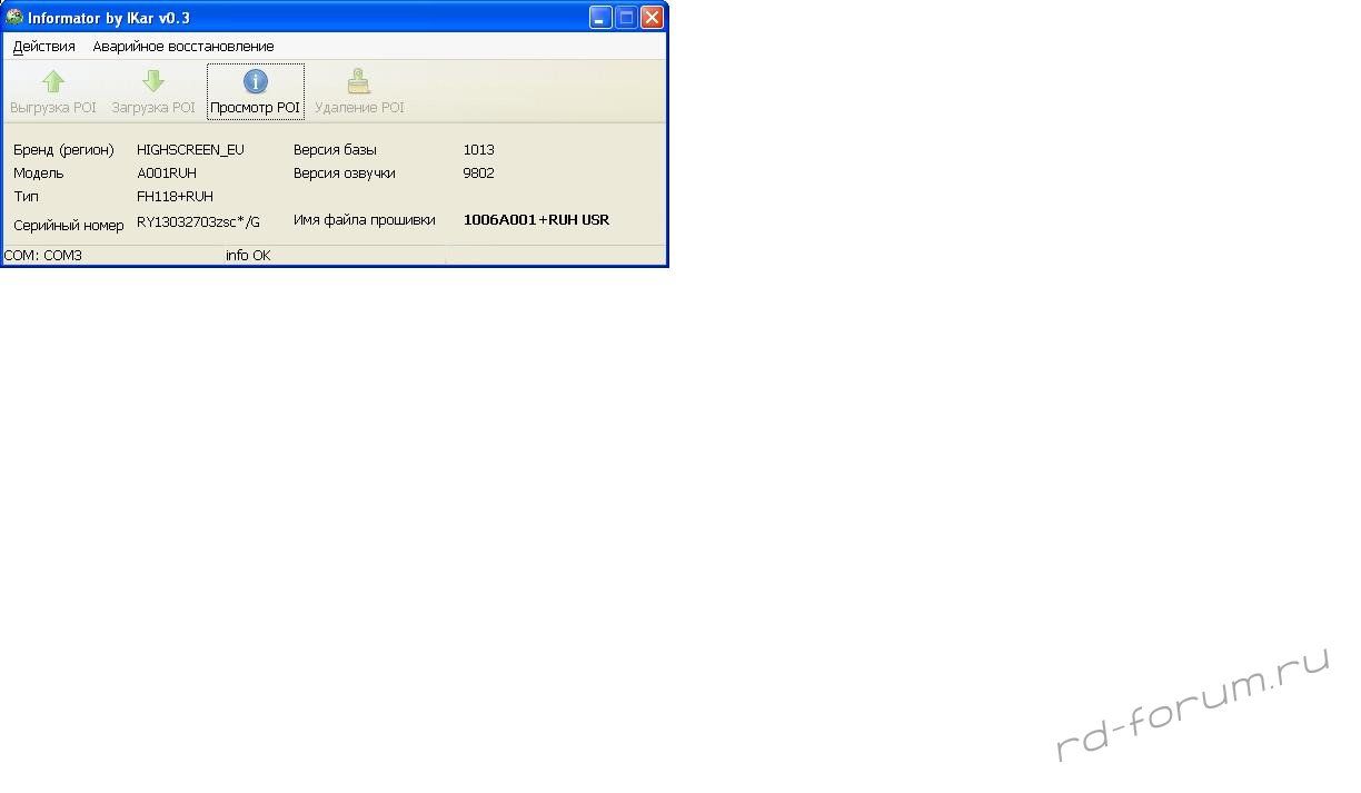

Я не понимаю вашей иронии, о нечего делать тут сижу думаете? На какой версии мне останавливаться ? Описываю все как есть, прошивкться пробывал мног раз, и устройство реагировало по разному . Завтра попробую прошиться на другом компьютере, и выложу заново скрины. Могу скрин экрана компьютера выложить с проблемой, но это лишнее, ясно же что проблемы с компом.[DOUBLEPOST=1434235266,1434232265][/DOUBLEPOST]Прошился с др. компьютера
Исходное состояние: при подключении USB голоса нет, моргают dn и ndb поочередно.
После прошивки по ссылке Passerby по окончании голос (режим загрузки), постоянно горит dn.
После прошивки rdupdate: процесс проходит доконца, с сообщением обновление завершено, устройство пищит и отключается, при повторном подключении к компьютеру, сообщение режим загрузки, dn горит постоянно. Снова переподключил к компьютеру, голоса нет, ndb и dn моргают.
скрины приложил
Если я правильно понял, прошивка заливается RUH а у меня вроде как PRUH.

Исходя из состояния, показанного на "(снимок 2)" - однозначно описано, что нужно сделать:
Если, действительно, хотите добиться восстановления работоспособности прибора - самодеятельность не лучший способ достижения цели.
Еще раз выполняете
И показываете, что после этого скажет про прибор informer.
Теперь поднимите глаза на свой текст чуть выше и расскажите, насколько описанное там совпадает с тем, что нужно было сделать и насколько "исходное состояние" совпадает с указанным на (снимок 2).
После этого - остается лишь пожелать успешного продолжения деятельности, которую считаете необходимой, вместо того, чтобы выполнить простые инструкции.

@msc. Запускаете программу (informator), аварийное восстановление -> выполнить. ВАЖНО!! Выбираете свой тип!! ( FH118+RUH )
Ждете окончания ( после 50 будет пауза - так и должно быть)

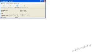

@msc. Запускаете программу (informator), аварийное восстановление -> выполнить. ВАЖНО! Выбираете свой тип! ( FH118+RUH )
Сделал. показывает ndb

это нормально . так и должно быть Можно обновляться, все станет нормально после обновления

Спасибо огромное ikar. Прошился успешно. что бы я без вас делал :D. вы волшебник )

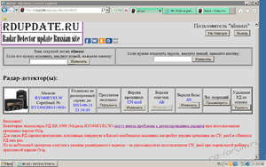

Всем привет. Сегодня обновился первый раз.с помощью IE. Прилагаю скриншот просьба посмотреть правильно ли выставлены настройки и можно ли обновится до расширенной версии по подписке.
