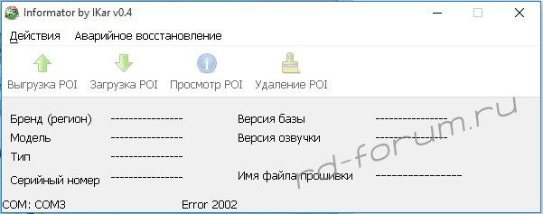

Попытался обновляться по рекомендациям товарищей по несчастью, но их варианты решения проблемы не помогли (дополнительное питание подключал, шнурок короткий, прошивал на двух компах с операционками ХР и 7). У меня конечная точка попытка прошивки заканчивается сообщением "error 1001".
Passerby предположил, что накрылась флэш-память. Заказал у китайцев микрухи, перепаял - безрезультатно. Программа Informator выдает пустые поля, при попытке аварийного восстановления выдает "Error 2002".
Заметил, что РД стал определяться как GM200V2RYRUW
Так сейчас и должно быть - флэшки чистые, данных о приборе в них, разумеется, нет.
Ошибка - на самом деле таковой не является, ikar в отъезде, серверная часть его системы не отзывается, скорее всего временно отключена, поскольку этот функционал, всё равно, требует его ручных действий.

кнопка "аварийное восстановление" отсылает запрос на сервер. если сервер "знает" что делать с данным конкретным "девасом" и для данного конкретного девайса эта операция явно разрешена, то тогда, и только тогда идет дальнейший процесс (собственно само восстановление) Не с данной моделью, а конкретным экземпляром. Если разрешение есть - происходят дальнейшие действия, если нет - ничего не происходит - вы видите сообщение , что ваша "заявка " отправлена на сервер.
Сделанно это того, чтобы "товарищи" , вроде вас, не могли запускать самостоятельно "процессы", сути которых они не понимают и не усугубляли ситуацию.
Разрешения "выдаю" я вручную, в каждом конкретном случае вникая в ситуацию и давая подробные инструкции.
Не припоминаю, чтобы вы ко мне обращались.
Кроме того, ошибка 2002 говорит что программа вообще не смогла соединиться с сервером.
Так что куда вы там "нажимали" и что делали я не знаю, но кнопка "аварийное восстановление" никакого отношения к действиям с вашим девайсом в данном случае не имеет.[DOUBLEPOST=1438337457,1438337221][/DOUBLEPOST]Сервер опять работает (я был отъезде, сервер не работал). Те кто ждал восстановления - пишите в личку.

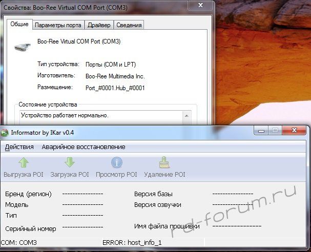

В диспетчере определяется как Boo-Ree Virtual COM Port (COM3). Такое произошло после попытки посмотреть POI. При подключении пишет ERROR: host_info_1, а при попытке аварийное восстановление ERROR 2002. А на дисплее все время dn.

Все восстановил. Благодаря ikar и программе informator, с последующей перепрошивкой на актуальную версию.
