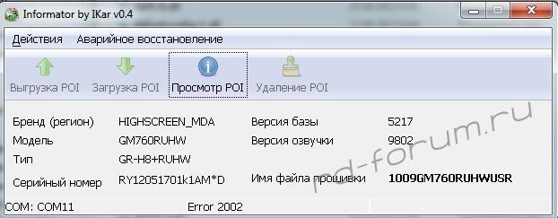

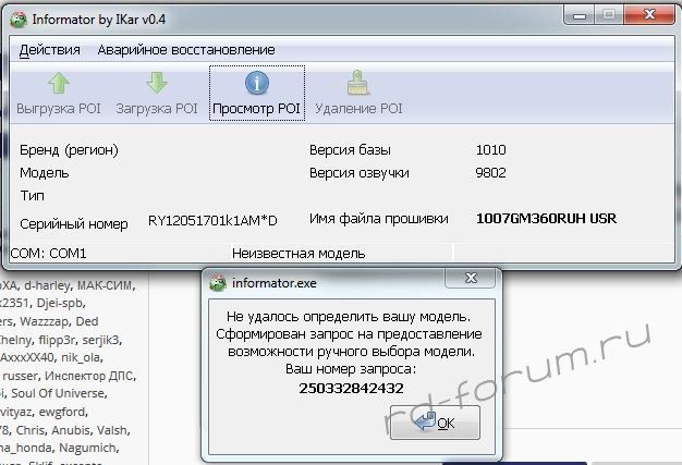

@ikar Добрый день.
Могу ли я восстановить прошивку Highscreen Black Box Radar-HD
модель РД программой не определяется. Номер запроса 250332842432. Снимок.JPG

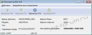

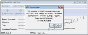

Хочу восстановить свой девайс - CONQUEROR gps1920h После неправильной прошивки стал HIGHSCREEN (спойлер снизу). Уточнение: на аппарате наклейка с серией- 13101626. Попытки обновиться на правильную прошивку к успеху не привели. Программой informator данные теперь не читаются (error hostinfo).

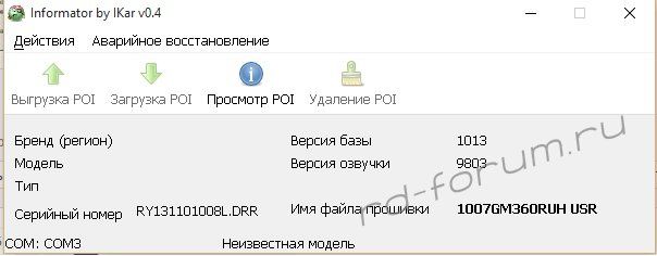

Добрый день. В течении для при езде на дисплее стало появляться сообщение восстановить файл. Менял карту памяти, не помогло. Решил восстановить заводские настройки. После восстановления заводской прошивки для Highscreen Black Box Radar plus с их сайта утилитой UpdateVow, на дисплее стало перемигиваться n db dn, пропал голос, перестал обновлять базу.На корпусе есть наклейка s/n129004. Если ли возможность восстановления?

модель РД программой не определяется. Номер запроса 250332842432. Посмотреть вложение 19404
Для начала нужно выяснить точную модификацию. У меня данных по вам нет. через rdupdate обновлялись? (тогда данные есть там)[DOUBLEPOST=1438677659,1438677336][/DOUBLEPOST]
Не совсем понял чего хотите - восстановить как на первом скрине, только вместо HIGHSCREEN чтобы было написано CONQUEROR? Или все-таки на скритне не правильный тип?
у меня по вам данных нет - вопрос такой же как и выше: через rdupdate обновлялись?
через rdupdate обновление не идет. Хочу востановить, т.е. исправить тип на conqueror, желательно на последнюю актуальную прошивку.
Как мне написал @Passerby по серийнику - должно выглядеть вот так:
Бренд : CONQUEROR_RUH
Модель: A001PRYRU
Тип: FH118!RYRU
Haima 3
На rdupdate не обновлялся, только на GpsCamera.Org. Могу сказать только, что обновлялся по ссылке от производителя public.gpscamera.org/ServicePack/GPS_ServicePack_RUH/GPS_ServicePack_RUH.application?type=HIGHSCREEN/GR-H8!RUH&lng=ru
Может это поможет определить модификацию.

@nikei666 - пробуйте[DOUBLEPOST=1438692892,1438692824][/DOUBLEPOST]@vkv - вы уверены, что ссылка именно для вашего РД. Ранее по ней успешно обновлялись? после чего появилась проблемма?[DOUBLEPOST=1438692934][/DOUBLEPOST]@Pups25 - нужно занть точную модификацию (ТИП)

Highscreen Black Box Radar-HD -
HIGHSCREEN_MDA
GM760RYRUW
GR-H8!RUH[DOUBLEPOST=1438696903,1438695568][/DOUBLEPOST]
RY1311010***
HIGHSCREEN_MDA
CG06RUH
FH118_06RUH
ikar
26.08.2011
1 083
Lexus
Ищите проблему с инетом у себя, или с блокировкой портов[DOUBLEPOST=1438702789,1438697614][/DOUBLEPOST]@vkv - пробуйте, НЕ ОШИБИТЕСЬ В ВЫБОРЕ МОДЕЛИ - ваш вариант GR-H8+RUHW[DOUBLEPOST=1438703620][/DOUBLEPOST]@Pups25 -- пробуйте, НЕ ОШИБИТЕСЬ В ВЫБОРЕ МОДЕЛИ - ваш вариант FH118_06RUH

Да именно для Highscreen Black Box Radar-HD, а прошил нечайно заводской прошивкой от Highscreen Black Box Radar-HD Plus. А прошивал потому, РД пререстал обновляться с GpsCamera.Org

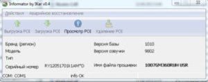

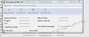

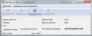

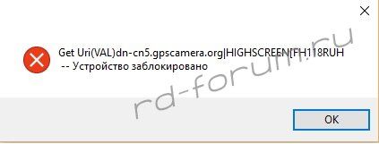

Добрый вечер. Включаю informator. Получаю:
Затем "Аварийное восстановление"
И получаю ошибку
Что не так делаю?
    6,8 КБ · Просмотры: 1 091
    6,2 КБ · Просмотры: 1 158
Что не так делаю?
В отличии от infoGPS, informator это фактически не просто программа , а клиент к сервису, находящемуся в интернете. Поэтому для его работы необходимо подключение к интернет и незаблокированный порт 9876. В противном случае программа сможет только считать данные из прибора (только системные данные).
Наиболее вероятно - используете "неправильный" антивирус.

Отключил антивирус совсем. Потом включал касперского и смотрел занятость портов. Error 2002.
Зато починил РД другим непонятным способом. Обновлял сначала на http://update.gpscamera.org/ (на ангийском языке) нажав на пиктогамму
Галочку проверка версии убрал. Процесс обновления зациклился на инициализации устройств. На РД высветился "dn" без точек. Прервал процесс. Затем зашел на http://rdupdate.ru под логином и нажал на обновление Highscreen Black Box Radar-HD. И чудо процесс обновления пошел.И в итоге получил
Завтра еще проверю в машине.
Всем спасибо.
Почему не работает программа не понятно. Может Windows 7 не подходит или еще чего надо.
    29,5 КБ · Просмотры: 1 681
Иногда помогает, но можно так его и добить...
И в итоге получил
По диагностике - всё в порядке.
Почему не работает прогамма не понятно. Может Windows 7 не подходит.
На слово поверите, что у меня с Win7_х64+Касперский такой проблемы нет? РД в машине остался...
