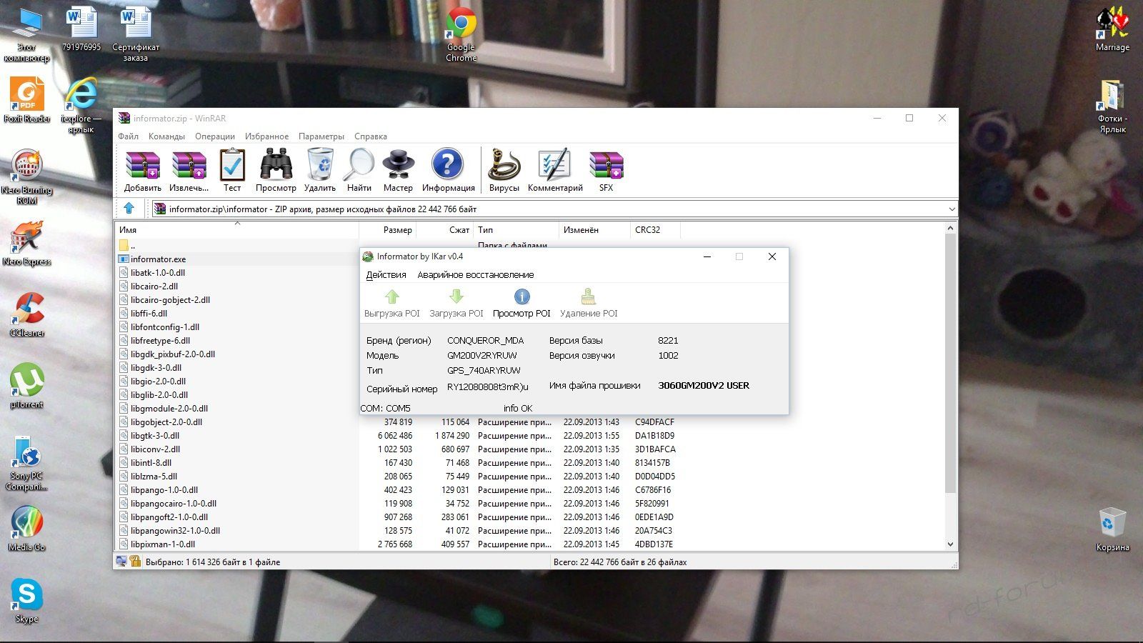

Вот и я попытался обновиться, но перестал отвечать сайт и получился кирпич :(
Программа выдает такое, что делать не могу понять (((.
Модель:
GM200V2RYRUW
    175,5 КБ · Просмотры: 885
ikar
26.08.2011
1 083
Lexus
Сделайте аварийное восстановление ( запрос) , далее придется ждать до понедельника.

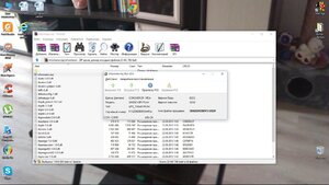

Помогите с обновлением прошивки. Радар работать нормально не хочет - попробую еще это - потом остнется выбросить.
    46 КБ · Просмотры: 776
ikar
26.08.2011
1 083
Lexus
Для начала нужно как-то более подробно описать проблему. Судя по диагностики, я например, пока проблем не вижу...
