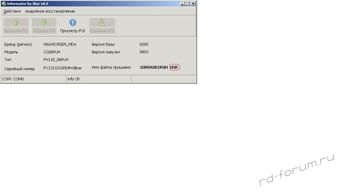

Информер физически не может определить "прошивка hnfn-118.131029dvrv1n с расширением upgr в конце"
Либо выполняете именно то, что Вам пишут, либо продолжаете заниматься тем, что сами считаете правильным...
Уже делаю.
Приношу извинения за косноязычность -номер прошивки взят из меню прибора, информер определил прошивку как кучу цифр с upgr в конце, я на форуме в скриншотах не нашел такого , поэтому написал.
    34,3 КБ · Просмотры: 837
@Levsha76, всё замечательно. Вот только вторая картинка не стыкуется ни с:
Программами обновления и информер прибор не видится,
ни с результатом, который может быть получен после:
пробуйте реанимировать со снятой галкой проверки версии по ссылке http://public.gpscamera.org/Service...pplication?type=HIGHSCREEN[FH118_06RUH&lng=ru
По завершению - закрываете обновлялку, переподключаете прибор к компу, показываете результат диагностики.
Все очень просто, хозяин прибора проявил самостоятельность (поменяв прошивку РД) и теперь мы имеем ситуацию подобную многим на этом форуме: РД часть заработала (после восстановления по вашей ссылке и update базы с rdupdate), ВР перестала :-(
Никто не может поделиться прошивкой HNFN 118.1131029 DVRV 1N
@Levsha76, логично. Чтобы заработал детектор - обязательно нужно перепрошить регистратор.
А для бОльшей эффективности холодильника - телевизор...
Если мне не изменяет склероз - какая-то из версий для CG06*** была в архиве: http://rdupdate.ru/Down/VR_Firmware.rar

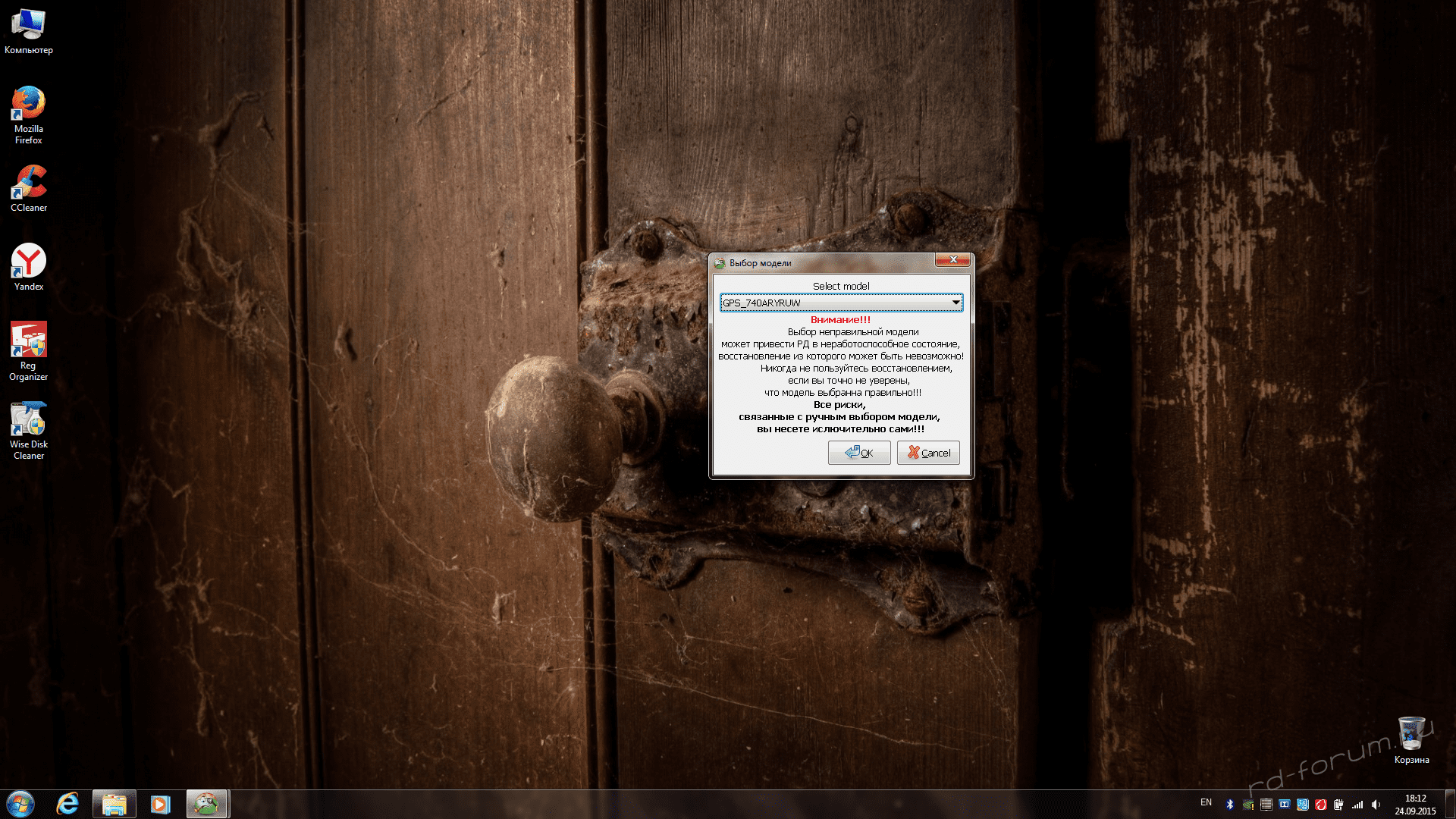

Помогите с рд Conqueror a740.Обновлялся с rdupdate.
Модель GM200V2RYRUW серийник RY12062708D2
    678,1 КБ · Просмотры: 955
s/n cr001/100288 - серийный номер, что значит "mdkocrzaaf lj11" не знаю может номер партии или спецификация, было указано на шильдике рядом с серийным номером.
И каким образом это поможет выяснить, какую модель и тип необходимо прописать в прибор?
Особенно, с учетом того, что avg78 несколько раз воспользовался сервисом rdupdate более двух лет назад и что у него сейчас в руках - кроме него никто не знает?

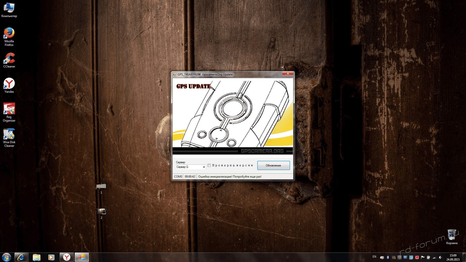

Passerby,по вашей ссылке скачивается,но не запускается(запуск приложения невозможен).Windows 7x64,без антивируса.

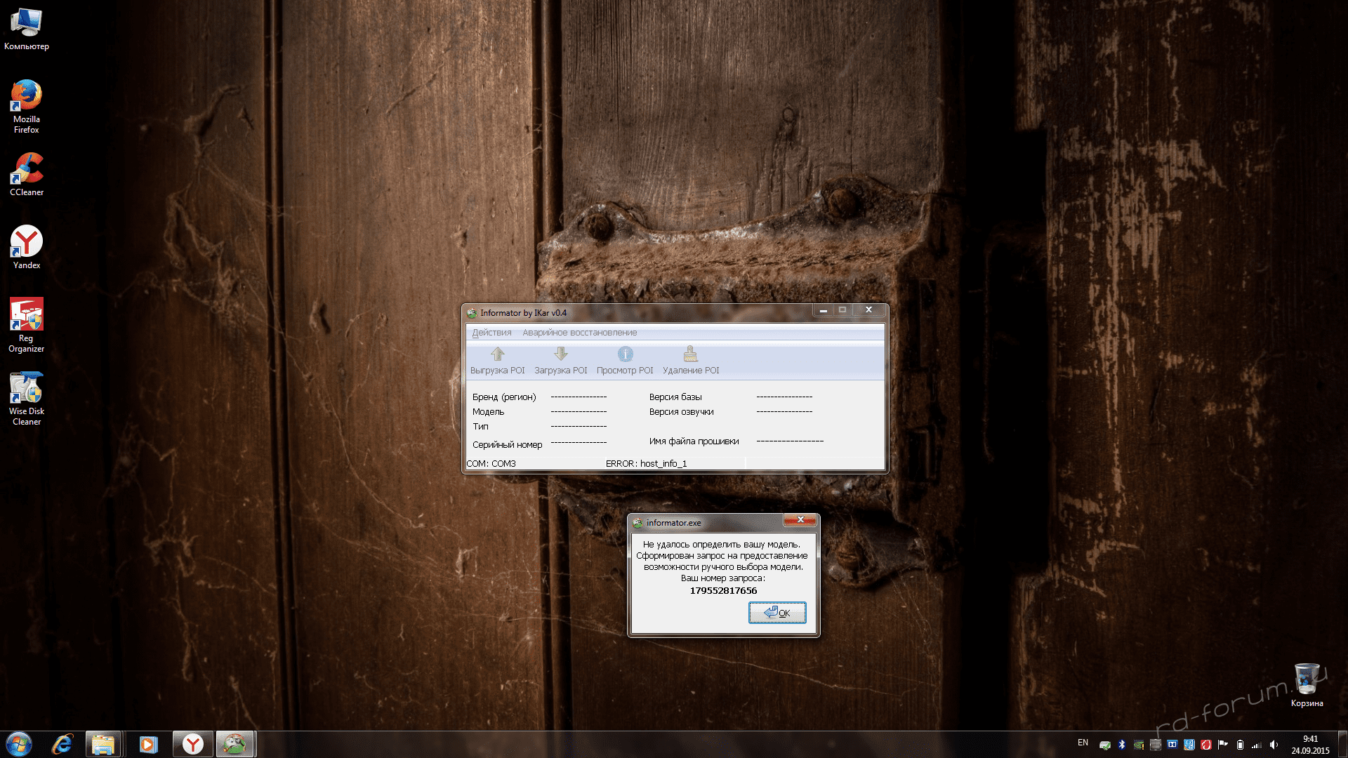

Passerby,дрова на радар автоматом не встают,качал отдельно.
    675,1 КБ · Просмотры: 825
Вообще-то, они уже стояли. В противном случае - внизу была бы надпись NO_DEVICE:

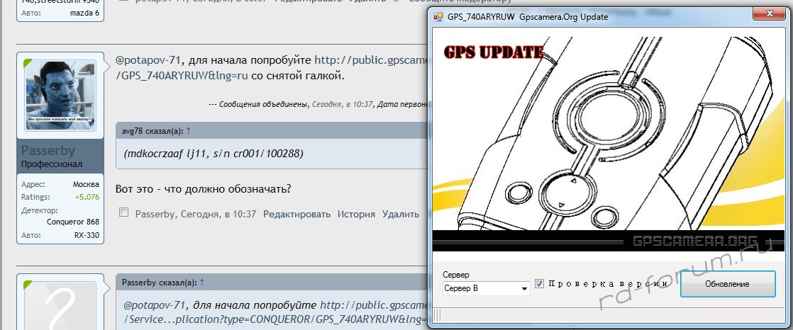

Попробовать повторить вот по этой ссылке:
http://public.gpscamera.org/Service...pplication?type=CONQUEROR/GPS_740ARYRU&lng=ru
Перед попыткой - закрыть всё лишнее, желательно вообще сразу после перезагрузки.

всем, кто вчера и сегодня просил включить ручную загрузку прошивки - временно включил.
ВНИМАНИЕ! НЕ ОШИБИТЕСЬ В МОДЕЛИ !
Все делаете на свой страх и риск.
ps пока очень занят, персонально разбираться времени нет. По возможности буду стараться помогать.

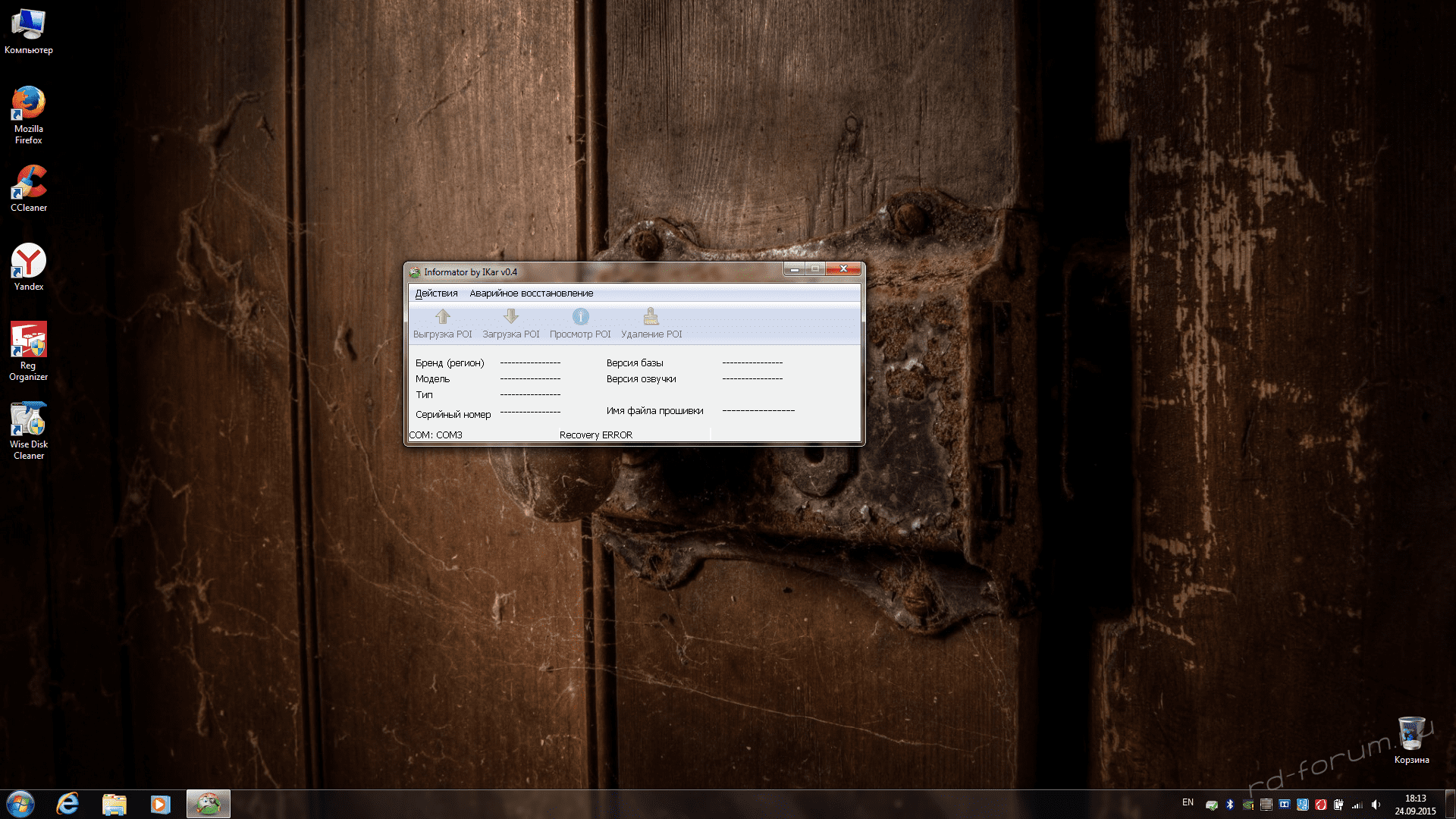

Да,попробовал...и треск радара..
    704,6 КБ · Просмотры: 1 074
    668,8 КБ · Просмотры: 1 124
ikar
26.08.2011
1 083
Lexus
попробуйте отключить / подключить (чтобы прибор "сбросился"), перезапустить программу(что бы она его "подцепила")
и еще раз.
Цифры бегут(на РД)?

На РД цифры не бегут,сначала dn,потом гаснет и треск.Пробовал подключать много раз и кабеля менял..

IKAR,через rdupdate пробовал с логином(в экземпляре обьекта не задана ссылка на обьект) и без(ошибка инициализации).
