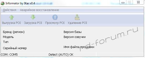

Всем, здравствуйте, может кому то поможет. Имею Highscreen Black Box ST, переодически обновлялся с ruupdate, но после обновления 22.09 и попытки просмотреть через информер POI,
upload_2015-9-22_11-32-26-png.20837
поимел глюк (что было его причиной точно сказать не могу) - р/д включался, высвечивал dn и работал только как регистратор, те не определялись ни скорость, ни координаты, так же не было никаких голосовых сообщений. Информер показывал так
upload_2015-9-29_15-50-29-png.20998
Сформировал запрос на восстановление, Ikar разблокировал, восстановился, но после переподключения р/д к компу все было по старому.
Что сделал, восстановился утилитой Ikar-а, не переподключался, сменил для проверки порт, получил ошибку, вернулся на старый порт - информер считал все правильно, далее пошел на стандартную обновлялку (для меня это http://public.gpscamera.org/Service...pplication?type=HIGHSCREEN/GPS-565HRUH&lng=ru), обновился, после переподключения, то что нужно, те dn и голосовое сообщение "режим загрузки", обновиться с ruupdate, все работает.

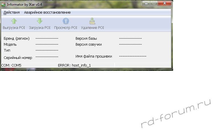

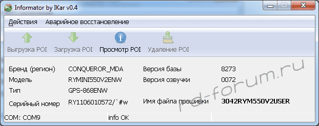

А чего это программа показывает как то коряво про мой 868ENG ? Стоит волноваться ?
С утра сегодня обновлял (правда через Error 1001 пришлось пробежаться:) ) и довольно успешно все обновилось.
И через пару секунд
По запросу к серверу на восстановления - получаю 2002. Видимо сервер сейчас не доступен.
ikar
26.08.2011
1 083
Lexus
Если реально не показывает - то волноваться видимо стоит. COM порт точно правильный?
Что касается error 2002 - через пару часов (может раньше) должно заработать (деньги кончились, как обычно неожиданно :) )

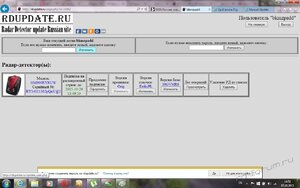

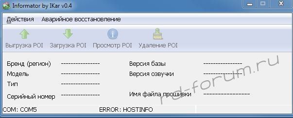

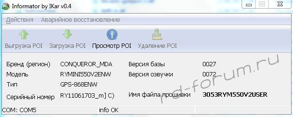

Обновился с OFF http://ryru.gpscamera.org/ (можно и с http://update.gpscamera.org/) сайта. Информатор отработал.
следом rdupdate.ru и итог
w7 x32
Между обновлениями и запусками программой informator РД выключался, браузер (IE) закрывался.
@ikar, моделирование ситуации:
после оффсайта ( http://update.gpscamera.org/ )
после rdupdate следом:
win7 x64 , у Tarzan х86, другой разницы навскидку не видно...

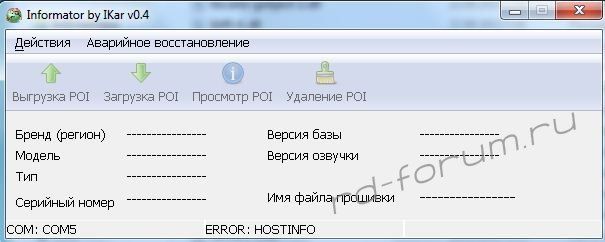

Добрый день, вот и со мной это случилось.
Девайс 899+, после очередного бесплатного обновления с rdupdate.ru в дороге начал многократно перезагружаться, я его выключил, затем включил и увидел надпись dn.
Согласно рекомендациям этой ветки, обновил бесплатной обновлялкой со снятой галкой "проверка версии". После обновления на мониторе появляется сообщение об успешном завершении обновления, на самом девайсе - когда E03, когда dn (пробовал несколько раз). В информаторе прочерки.
Памагите ради всего святого:D

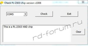

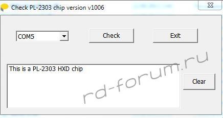

Возможная причина и способ её устранения: https://www.rd-forum.ru/threads/rdu...s-modelej-conqueror.3611/page-133#post-334224
bkmzpadd
11.07.2013
19
Архангельск
CONQUEROR GPS-899+
Subaru Forester
Поменял в драйвере файл ser2pl.sys, правда не на 14 год, как рекомендуют по ссылке, а на 13-й. У меня всего 2 папки ser2pl - 13 и 15 года. Речь идет о Windows 7 32. (На другом компе - Windows 8 64 и вовсе одна папка 15 года). После этого девайс стал обновляться гораздо быстрее - 5 минут вместо 40, но результат тот же самый - девайс не работает, и на платную версию не обновляется, в информаторе прочерки.
