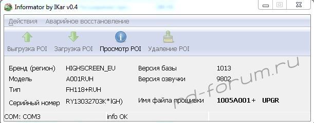

Приношу извинения за косноязычность -номер прошивки взят из меню прибора, информер определил прошивку как кучу цифр с upgr в конце, я на форуме в скриншотах не нашел такого , поэтому написал.
Теперь нашел, но человек аппарат похоже тоже перепрошил
Да, это последствия работы хайскриновской обновлялки. Для этого типа прибора модель должна быть A001PRUH[DOUBLEPOST=1444156344,1444155851][/DOUBLEPOST]

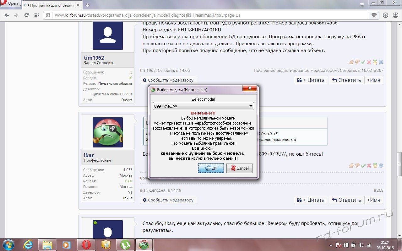

Если еще актуально - все включил. Ваша модель 899+RYRUW, не ошибитесь!

Спасибо, ikar, еще как актуально, спасибо большое. Вечером буду пробовать, отпишусь по результатам.
