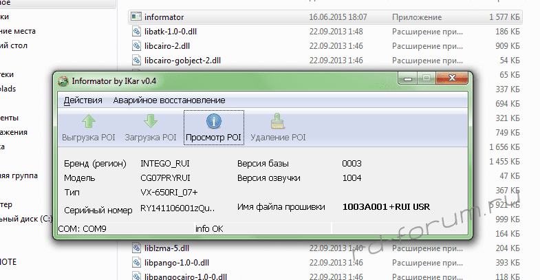

Даю скрин номера который и в паспорте, и на приборе. Правда, infirmator показывает другой номер, который, правда, он и показывал до того, как 650-й накрылся.

из этого состояния пробуйте восстанавливаться (возможность включил)
ваша модель VX-650RI_07+ (как на вашем скрине) Не ошибитесь!

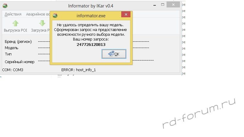

Все-таки правильно переписал я циферки:
запрос.jpg [/QUOTE][DOUBLEPOST=1444931687][/DOUBLEPOST]
Вы "циферки" точно правильно переписали?[DOUBLEPOST=1444816853,1444815921][/DOUBLEPOST]

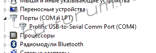

Но для начала необходимо убедиться, что в диспетчере устройств при подключении РД появляется виртуальный порт.
Порт появляется:
Если запустить информатор, там тоже указывается com 4
[DOUBLEPOST=1444932070][/DOUBLEPOST]

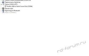

порт появляется:
Если запустить информатор, там тоже com4
Все сделал как Вы рекомендовали. Включил infirmator, выбрал мою модель, на всякий случай отключил Каспера и брандмаузер, но после нажатия кнопки ОК через некоторое время informator зависает и не отвечает. ОС Win7х64

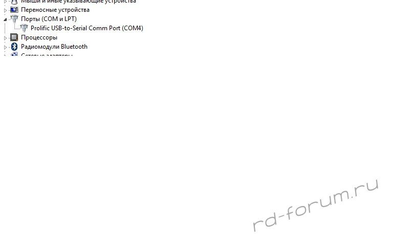

1.Подключить РД, запустить информатор, рядом открыть диспетчер устройств, чтобы было видно что порт правильный (пока вижу разные порты).
2. сделать запрос, -> показать с ним скрин и написать время

Это скорее всего значит, что номер порта определяется не правильно. Можно попробовать "перебрать" в ручном режиме.
как это сделать?
И, на всякий случай, можно все-таки открыть доступ по запросу 247726120813 ?
