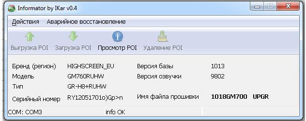

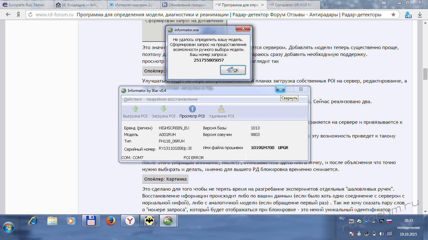

Доброго времени суток. И я столкнулся с проблемой прошивки. В машине вообще не включается. От компа работает странно, видео пишет, но не управляется. Установил программу inspector.
Сделал скриншот :

действия -> параметры -> указать com порт вручную
Попробовал - если указывать другой порт - пишет "нет девайса", если указывать тот же порт, который информатор указывает автоматически - то вот так:

Точнее, с результатом работы официальной обновлялки. Модель не соответствует типу, сеанс обновления не завершен (файл прошивки UPGR вместо USR ). .
Я скачал прошивку с офф. сайта. при прошивке аппарат завис. Сделал RESET по инструкции и все... повторно не прошивается. При подключении по USB на экране dn. Видео записывается. Если вставить флешку с прошивкой предлагает ее загрузить, но кнопки не работают, что бы выбрать "да". А в машине вообще не включается, хотя напряжение на выходе кабеля есть (при нажатии на камеру в темноте видно, что загорается синий диод у цифровой панели и тихонько гаснет). Помогите его оживить.
11 221
Программа, обсуждающаяся в данной теме не в состоянии устранить последствия ваших действий с регистраторной частью прибора. Вот просто потому, что она с ней не работает. Что и как с ней делать - читайте в теме, посвященной самому прибору. Начать - вот с этого места: https://www.rd-forum.ru/threads/con...creen-bb-radar-plus.4053/page-104#post-338694
Этой утилитой можно будет лишь восстановить "правильную" модель радар-детекторной части прибора, также благополучно ухреньканную бездумными манипуляциями с ним.

Спасибо за ответ. Мне удалось реанимировать свой кирпич. Отпишусь в соответствующей теме.

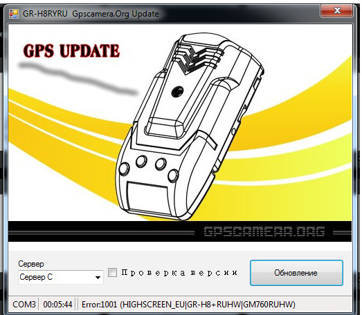

Доброго дня всем. родственники попросили реанимировать - Highscreen Black Box Radar HD. по словам во время обновления обесточился ПК.
при подключении по usb к пк на экране моргала надпись "ndb" сменяясь поочередно с 1200.
Программой от ikar не определялся - no device.
Что делал. Загрузил устройство с нажатой кнопкой POI (заморгала надпись dn и ndb по очереди).
Пытался прошиться с ryru.gpscamera.org - error 1001 и результат
Не отключая устройства, запустил informator и
Аварийное восстановление:
После переподключения устройства informator показывает:
На дисплее теперь всегда показывает "dn". Чтобы получить информацию об устройстве в informatore (как на втором скрине )нужно попытаться прошиться с оф. сайта и не отключая устройства запустить informator.
Подскажите что делать дальше?)
ikar
26.08.2011
1 083
Lexus
Нужно
чтобы
не отключая РД, закрыть информатор и обновиться с rdupdate

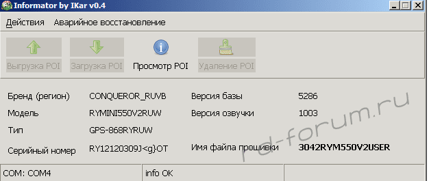

Tarzan
10.05.2012
449
6000s/5900s/6200s
CX-5/Monjaro

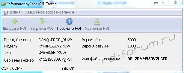

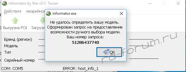

Добрый!
Позвольте восстановиться.:(
1076893076
9:00
Было до Alt :
Было после Alt :
Стало после Ext :

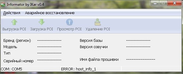

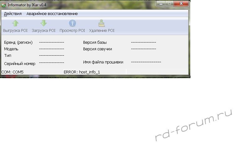

Доброго времени суток. Попросили разобраться с радар-детектором на Conqueror GPS 1920H. ВР работает, но светится dn и всё. Принесли его с уже затертой информацией о нём (в Informator by IKar при подключении показывает прочерки) При попытке обновить с ryru.gpscamera.org (и с проверкой, и без) на радаре цифры бегают, минут через 7 показывает "error:1001(||)", после этого в informator by IKar показывает серийный номер и имя файла прошивки:
С rdupdate.ru не прошивается - "В экземпляре не задана ссылка на объект"
Разблокируйте, пожалуйста. Номер 115844560476, время примерно 10:15

Вот отсюда и делать запрос[DOUBLEPOST=1446044664,1446044496][/DOUBLEPOST]
из этого состояния восстановление включил - но правильный тип, если точной информации нет, вам предстоит выбрать самостоятельно на свой страх и риск
11 221
По серийнику - это либо GPS1920HRYRU \ A001RYRU либо GPS1920HRFRYRU \ A001RFRYRU
Принципиальной разницы нет.

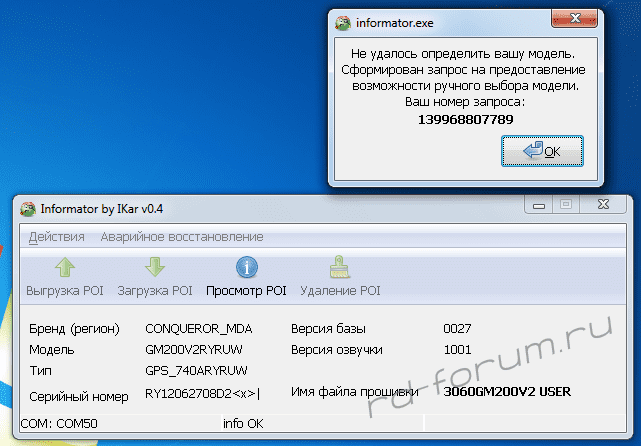

Помогите восстановить Conqueror GPS-740A.
Номер запроса 139968807789.
Попробовал GPS1920H+RYRU. В итоге прогрузился до 50 потом dn и Recovery: ERROR...
Теперь все? я просто не пойму что мне из этого списка брать, ничего не подходит
