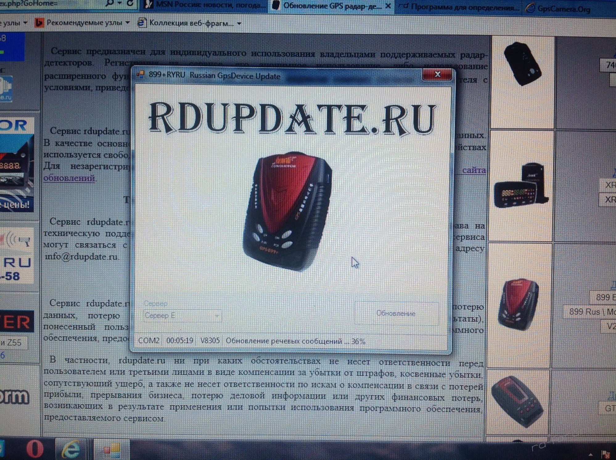

conqueror 899+
mitsubishi chariot
    92,2 КБ · Просмотры: 912

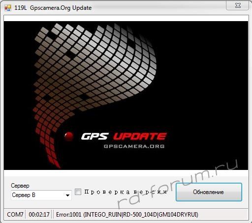

Highscreen Radar ST
Тойота
настроил IE, при запуске обновления без галочки происходит инициализация устройства GM104DRUH, затем 3-2-1, и начинается инициализация устройства GM360RUH
итог следующий: -

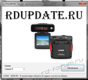

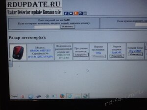

@ikar вот данные моего радара из личного кабинета на rdupdate.ru
    90,5 КБ · Просмотры: 921

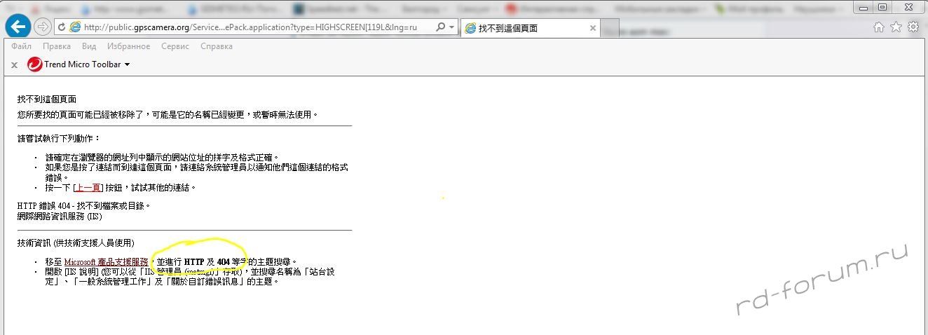

IE открывает http://public.gpscamera.org/Service...ePack.application?type=HIGHSCREEN/119L&lng=ru
по которой и обновлялся как описывал выше:
"при запуске обновления без галочки происходит инициализация устройства GM104DRUH, затем 3-2-1, и начинается инициализация устройства GM360RUH
итог следующий: -

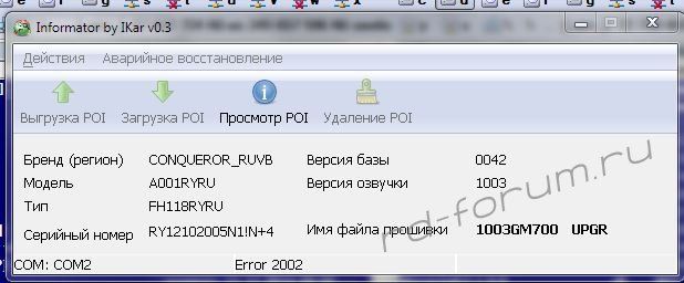

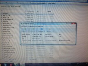

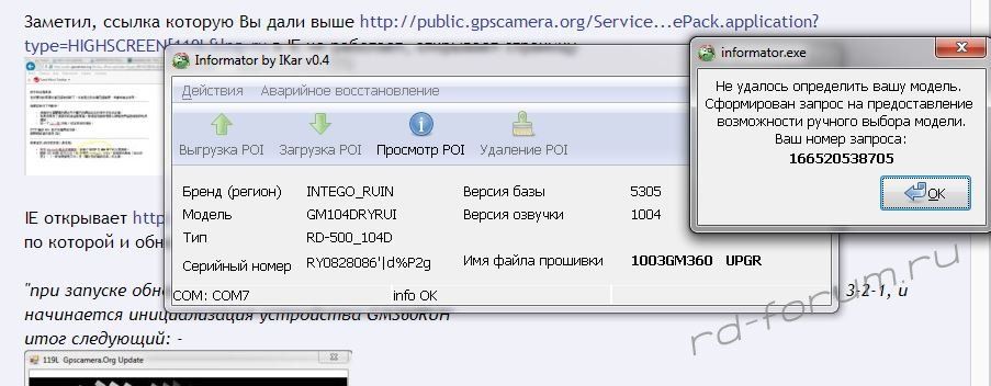

Информатор показывает теперь следующее:
    61,9 КБ · Просмотры: 934
итог следующий: -
Очень интересно... А в ремонте он побывать нигде не успел?
Во-первых, то, как он пытается восстановиться, по всем признакам показывает, что внутри - именно начинка от интеговской модели.
Во-вторых... В серийнике, после букв RY, идёт дата выпуска электроники. По 2 цифры - год, месяц, число. Что-то мне такие даты не знакомы на этой планете...
Не знаю, откручивал 4 болтика - признаков ремонта вроде в нем нет...

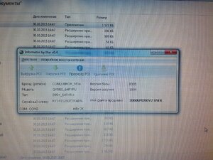

Ураа, вроде получилось оживить через оффсайт ( http://update.gpscamera.org/ )
информатор показал:
Потом обновился через rdupdate :
Информатор показал вот что :
Всем огромное спасибо, завтра в работе проверю.

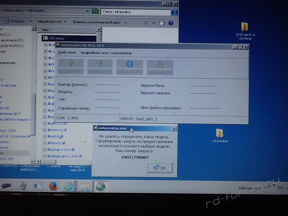

у меня на Рд написано FH-118[DOUBLEPOST=1446628513,1446628341][/DOUBLEPOST]и че можно сделать?
http://public.gpscamera.org/Service...pplication?type=HIGHSCREEN[FH118_06RUH&lng=ru
по этой ссылке залил прошивку, теперь вот что получилось
HIGHSCREEN - там тоже написано? Еще что-то после "FH-118" - есть?
