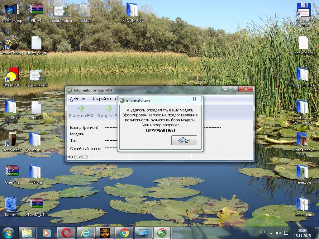

Highscreen bb+ ,сделал откат до заводской на оф сайте ,до этого два раза обновлял все было нормально.После начал закачку базы и прога и прибор бодренько докатили до 100% и прога выдала ,неизвесное устройство.Теперь прибор при подключении питания пробалтывает и не на одну кнопку не реагирует.База радаров осталась но новых не видит.При подключении к компу видит но в dn не переходит.Прога инф. его не видит,выдает 169599681864.Что реально можно сделать?

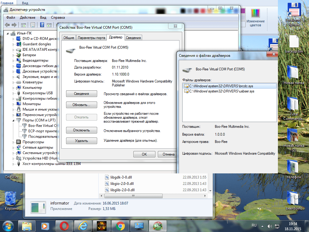

с трудом определяется в винде как Prolific USB-to-Serial Comm Port

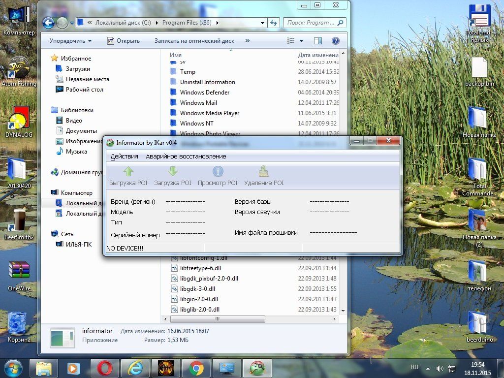

примерно так
proffjunior
15.11.2015
38
Белгородская область
highscreen bb r+
mercedes
Конечно не Жванецкий но хоть что-то.

Вот и я о том же.А инф. его не видит.Может дело в кабеле? Завтра поеду новый куплю.(А что ,а в друг)

NO DEVICE = нет устройства.
Как по Вашему, что может сделать программа, с устройством, которое она не видит?
Кто, что и как?

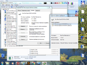

на сколько я понял, если устройство не определяется, то эта программа уже не поможет, помониторил com порт, а там тишина, есть идеи? разобрал его , управляющая плата на АТмега128, возможно она залочилась?

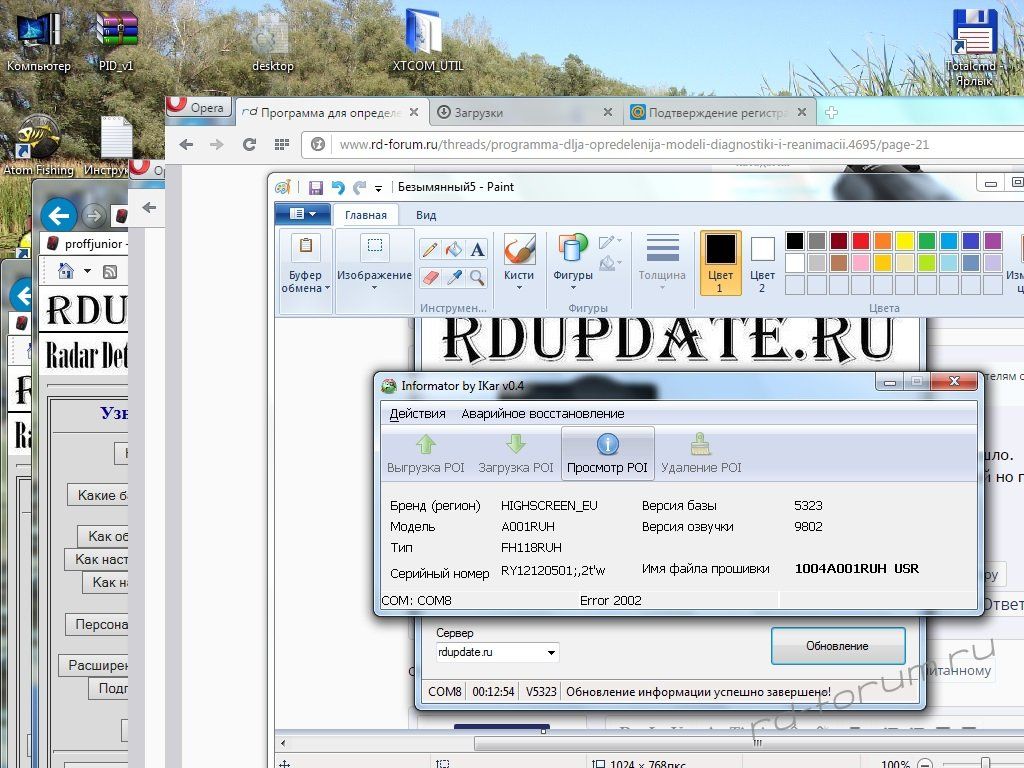

Купил новый кабель комп увидил,обновление пошло.
Кста ти кабель за сегодня второй ,так что покупай но проверяй.
Обновился но на кнопки не реагирует.Что может быть?Может прошивку другую.И ПОИ не видит хотя вчера болтал .
На приборах "из желтой зоны" , судя по ряду поступавших отзывов, процедура просмотра POI этой версией утилиты может работать некорректно, лучше пока ей не пользоваться.
Вероятно, сейчас Вам нужно обновить прибор еще раз. По картинкам - обновление, действительно, прошло нормально.
