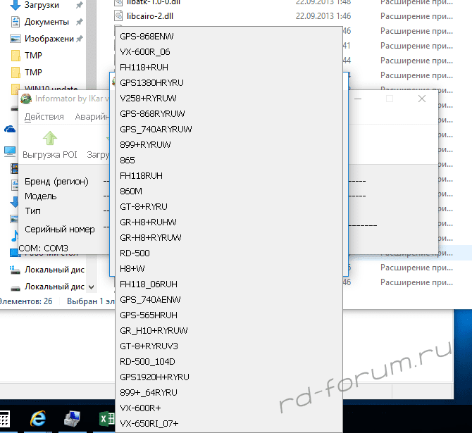

У меня при выборе модели вот такая картина
отсутствует моя модель VX460

попробуйте сейчас

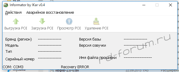

После выбора модели нажимаю ОК Пробегают проценты на дисплее Регистратора после чего программа закрывает окошко с выбором модели и пишет recovery ERROR
Обновление с сайта пишет не задана ссылка на объект.

цифры до скольки добегают?[DOUBLEPOST=1449393457][/DOUBLEPOST]и напомните, после чего все сломалось изначально

Цифры добегают до 46 потом загорается значек компаса на долю секунды потом снова dn
произошло при попытке последнего обновления, может кабель битый оказался, может инет пропал) точно не скажу, обновлял не сам (друг постарался).
ikar
26.08.2011
1 083
Lexus
На мой взгляд у вас девайс накрылся. Иным образом ошибку в процессе нормальным образом начавшегося обновления (о чем говорят бегущие цифры) я объяснить не могу. Ну или другая аппаратная проблема (компьютер, провод и тд)
