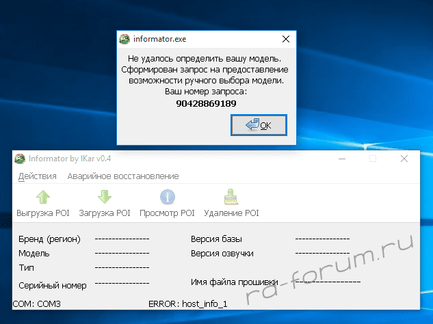

Добрый день.
Программа выдает: Полностью сбита системная информация (ERROR host_info). Требуется аварийное восстановление
сформирован запрос на выбор модели 90428869189
Подскажите что делать дальше?

Обновил intego RD-500 и потом пробовал еще раз подключать к компу, возможно началось обновление само, или произошла ошибка. Горит щаз, при подключении к авто, точка от компаса и dn. Когда подключаю к ПК, то горит только dn. При обновлении пишет, что в экземпляре объекта не задана ссылка.
Можно его вернуть к жизни?

Программа не отвечает. прошло больше 10 минут(
https://yadi.sk/i/9Sm6SDXXkyHFx

из состояния как на скрине, не отключая РД, закрываете программу обновления, запускаете informator и пробуйте повторить аварийное восстановление
