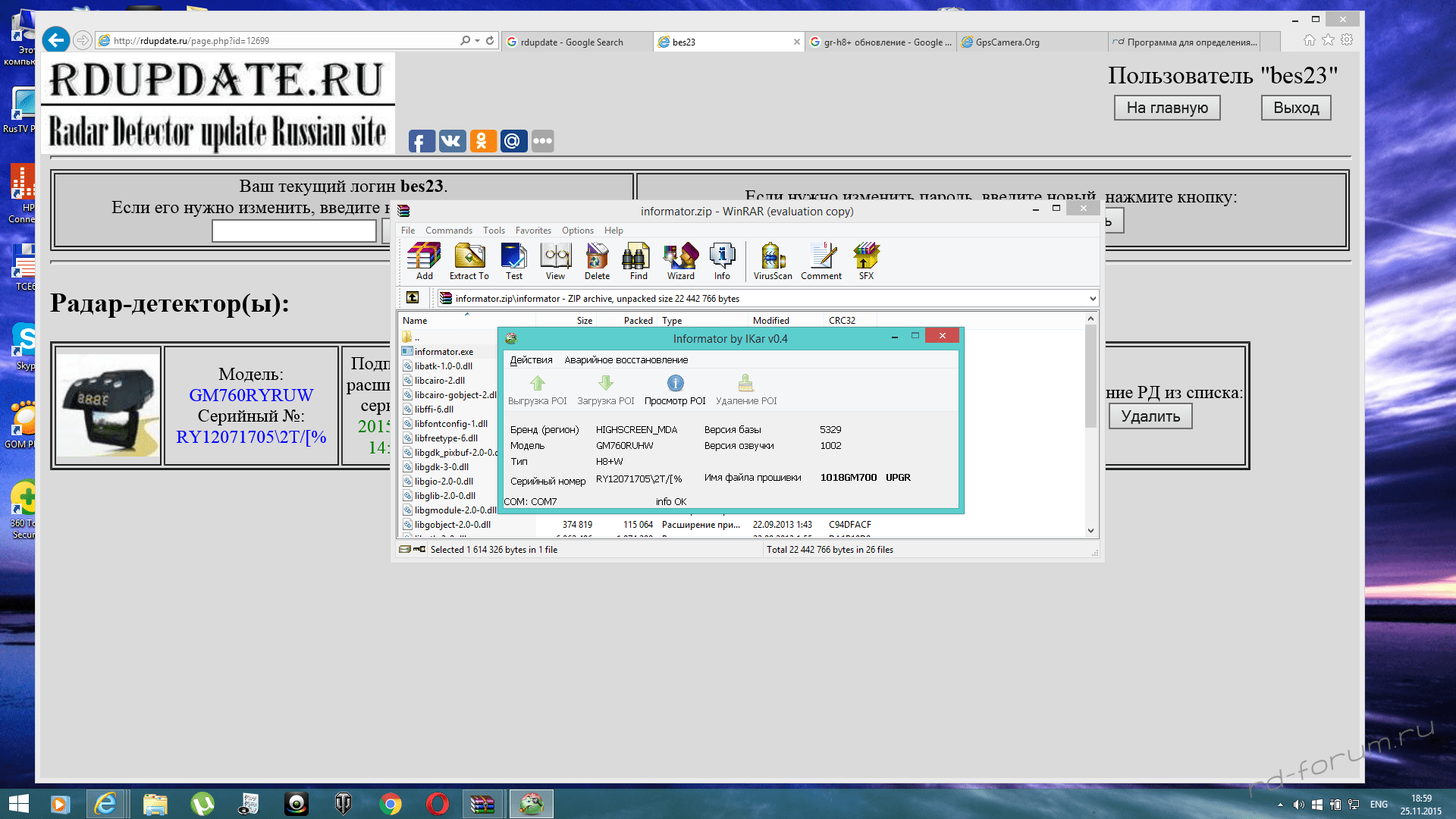

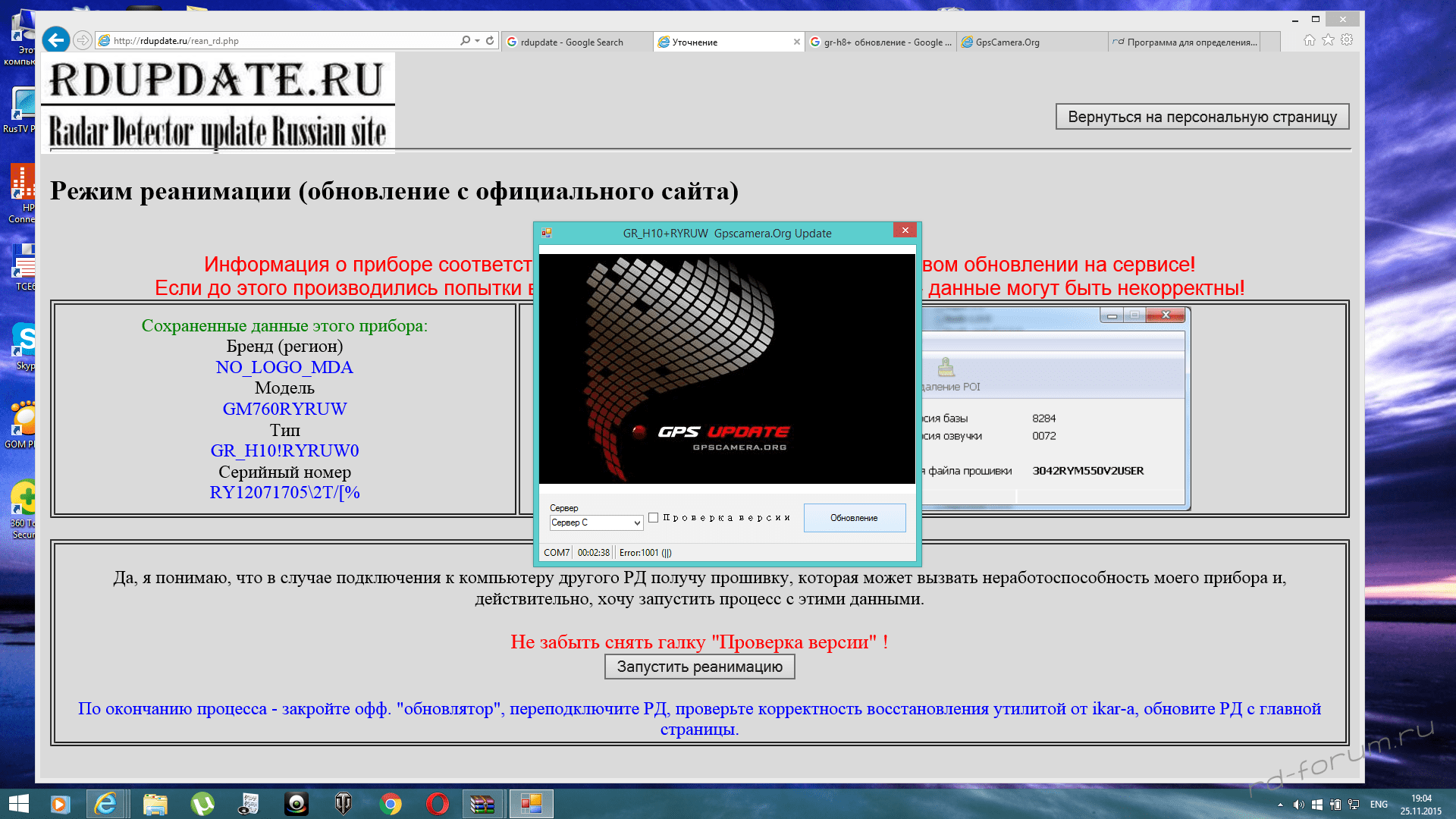

Начну с начала, РД GR- H8+ не обновлялся год ,в личке мой радар исчез. при новом обновлении радар определился и обновился.после проплатил за расширенную версию и дернул меня хрен нажать реанимацию.
Теперь проблема "В процессе обновления произошел сбой и ошибка 1001, после этого на приборе светится dn, на кнопки не реагирует, на официальном сервисе обновлений выдается Error1001, на rdupdate - "в экземпляре объекта не задана ссылка на объект".
перепробовал все варианты которые нашел на форуме. со всех сторон голяк.
что делать,подскажите.

Из вашего объяснения совершенно не понятно, в какой момент и после чего состояния 2 и 3 (скрины) перешло в 4.
Кроме того, уже сто раз говорили - не запускать одновременно информатор и программу обнвления...

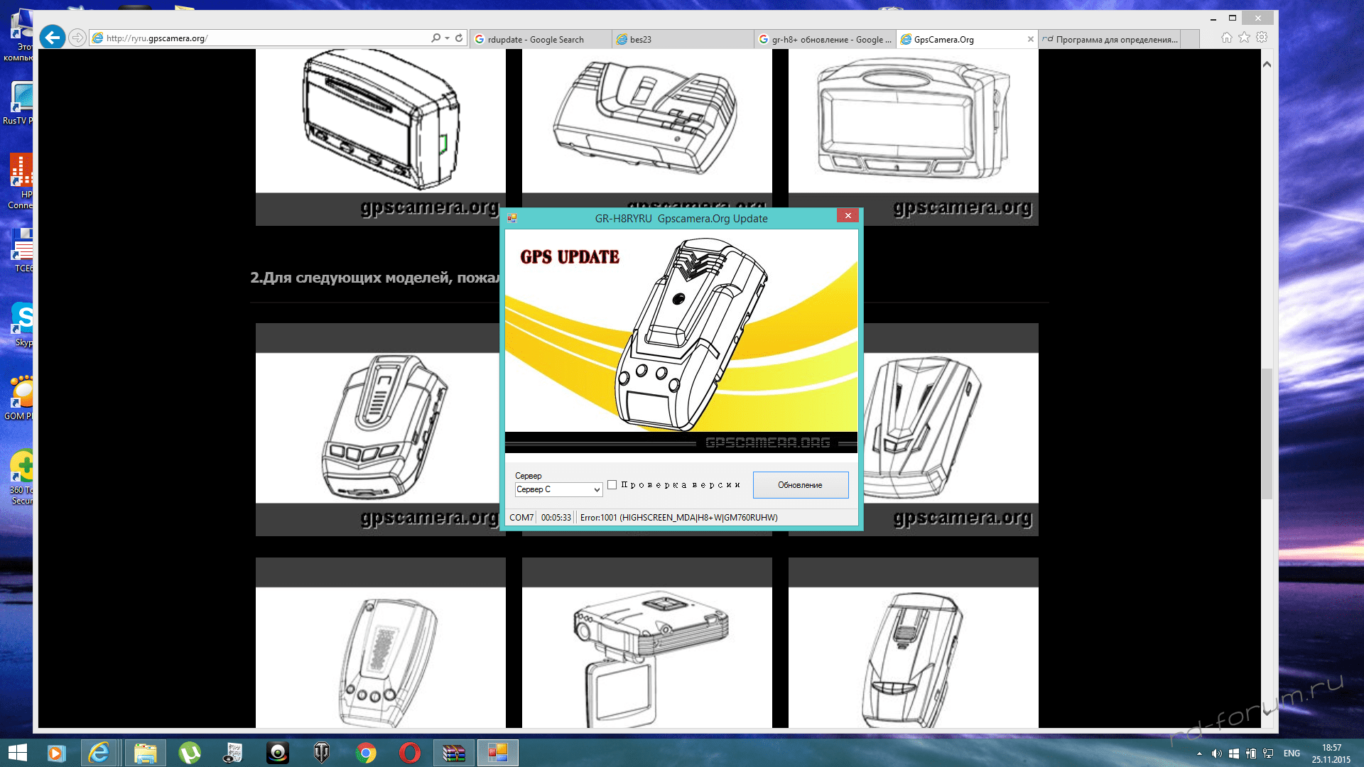

1.после того как нажал реанимацию , радар начал циклично идентифицироваться(раз 5-6 по кругу при этом шел отсчет от 1 до 100)после выкинул ошибку 1001
2.я попытался перепрошиться с сайта rdupdate.ru ,( "в экземпляре объекта не задана ссылка на объект".)
3.попытался перепрошиться с оф. сайта та-же цикличность и та-же ошибка 1001

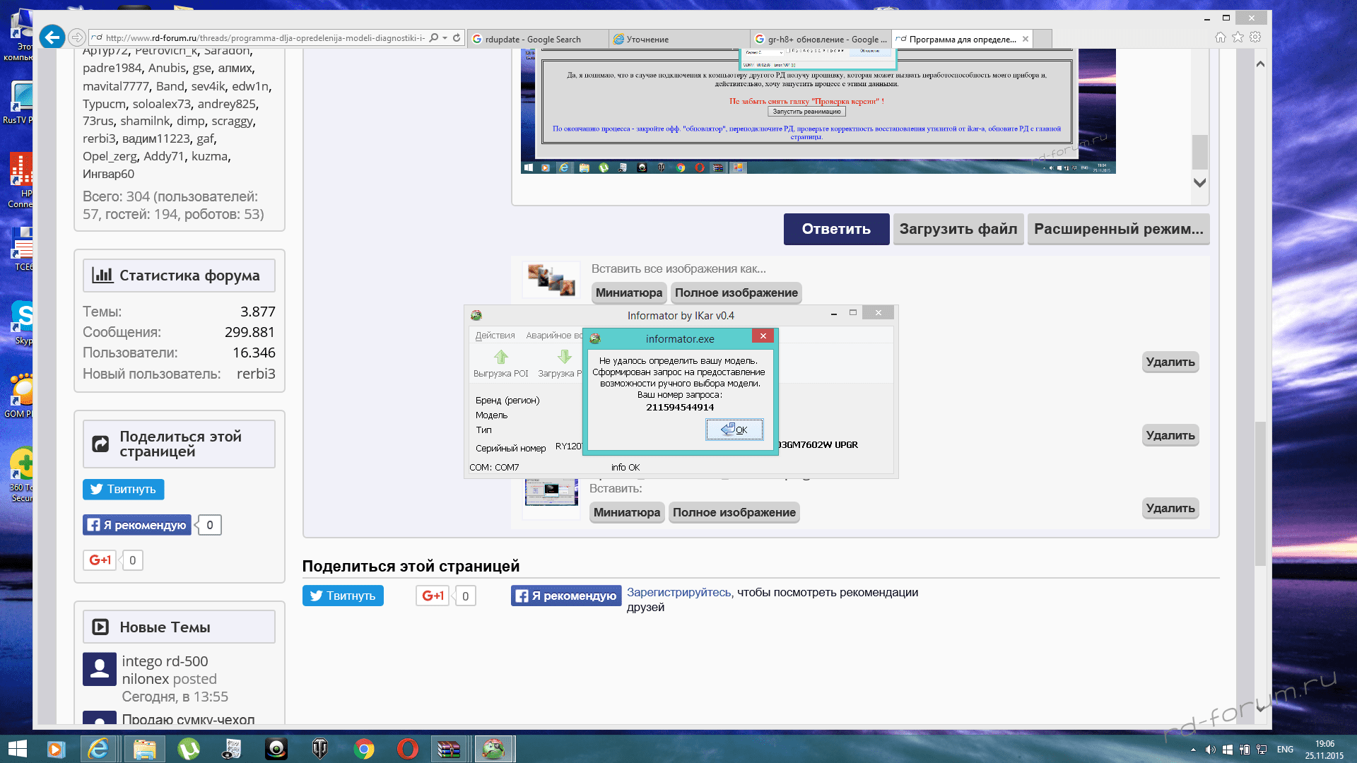

4.включил информатор .он все определил как на скрине №2,но при нажатии аварийное восстановление выкидывает табличку что не удалось определить модель и т.д.
5.в личкке пытаюсь опять реанимировать ,ощибка1001.
6.после реанимации захожу в информатор он выдает только серийный номер и имя файла прошивки.как на скрине №4.

1.На сайте http://www.rdupdate.ru на главной странице попытался обновить прошивку , в результате,( "в экземпляре объекта не задана ссылка на объект".)
2.После этого не отключая перешел на сайт http://ryru.gpscamera.org начал обновление без (галочки) в результате радар начал циклично идентифицироваться минут пять(раз 5-6 по кругу при этом шел отсчет от 1 до 100)после выкинул ERROR 1001
3.Не отключая радар опять перешел на http://www.rdupdate.ru на главной странице выбрал свой радар и включил обновление.
в результате: ошибку в подключении экземпляра объекта, программа не выкинула и радар начал обновляться .
В результате радар прошился(обновился) до версии 8329.

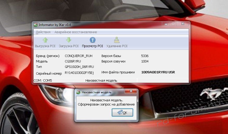

Приветствую всех. Выдал информер неизвестную модель, хотя модель известная FH(R)-118. Поможете? ikar!

4) Полностью сбита системная информация (ERROR host_info). Требуется аварийное восстановление.
Процедура может быть выполнена только на том компьютере, с которого был сформирован и отправлен запрос.
zapros-jpg.21923
Уважаемые, подскажите что делать((
Режим DN горит постоянно
Здравствуйте всем!
Я только несколько дней как купил радар. До этого никогда таких штук не было, не ругайте сильно за тупые мои вопросы)
У меня сейчас тоже информатор сказал, что у меня неизвестное устройство... Это временно? Ждать когда добавится?
