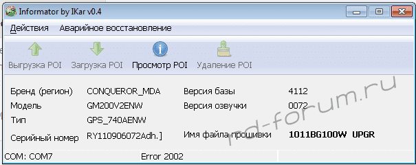

По предоставленным данным можно "угадать" только версию, озвученную @Passerby . В таком случае если информатором инфа читается ( в первую очередь серийный номер) , нужно сделать запос на восстановление, и показать картинку здесь с информацией, отображаемой информатором ( не с номером запроса, а с то, что прочитанно из РД)

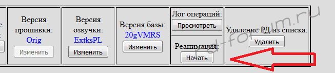

Для начала нужно увидеть, что показывает моя программа.

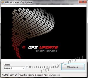

при прошивки выключили свет, постоянно пишет dn и при новой прошивки пишет проверить подключено ли устройство
upload_2015-11-6_19-38-44-png.22142

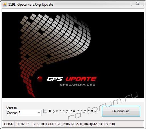

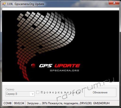

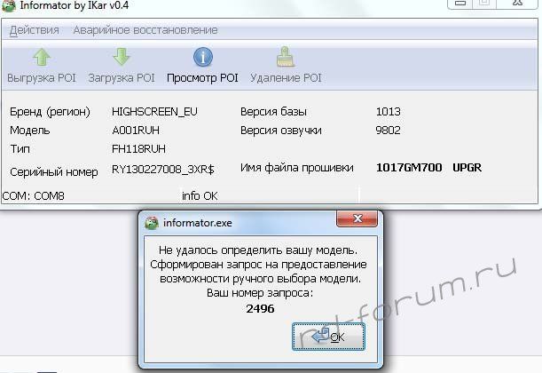

Добрый день! Помогите реанимировать девайс. Conqueror 899+ RU. Выключился свет на обновлении базы EXT на 77% обновления базы EXT.
Горит DN. Звуков подключения нет, кроме щелчка. В машине то же dn
@Dr.Nick, вот это - уже опробовано?

помогите реанимировать highscreen black box radar plus
@dfx7700, единственное, что по этой картинке "не так" - не завершен сеанс обновления, в приборе осталась прошивка UPGR не перезаписанная на USR. Никаких особых действий кроме повторного обновления не требуется.

@Dr.Nick, да, эта процедура обновления на офф.сервисе, со всеми вытекающими. Сейчас они еще перестали по большинству моделей перезаписывать в ходе обновления озвучку, за счет этого сократив время сеанса.
Дальше - просто обновляете, как обычно...

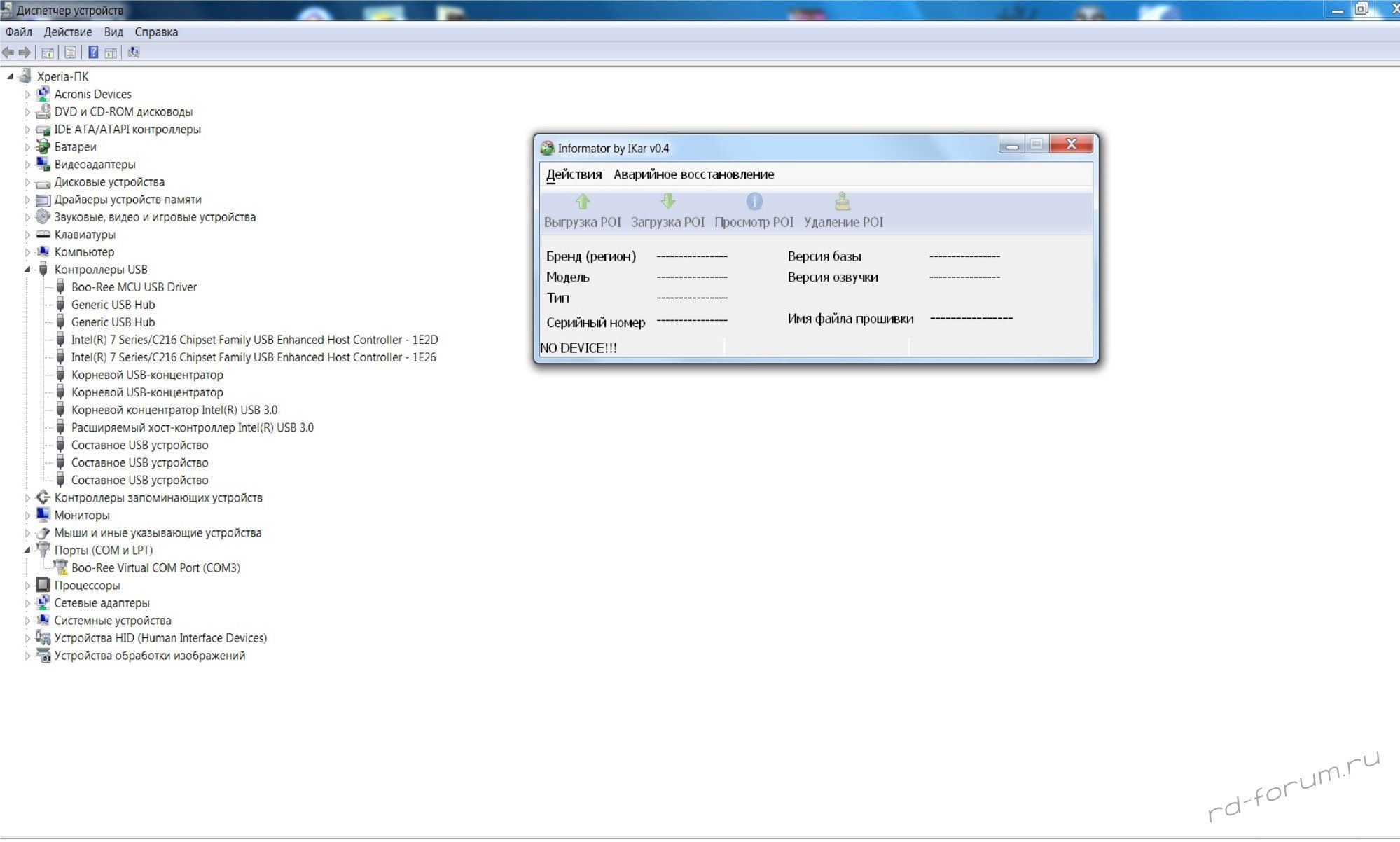

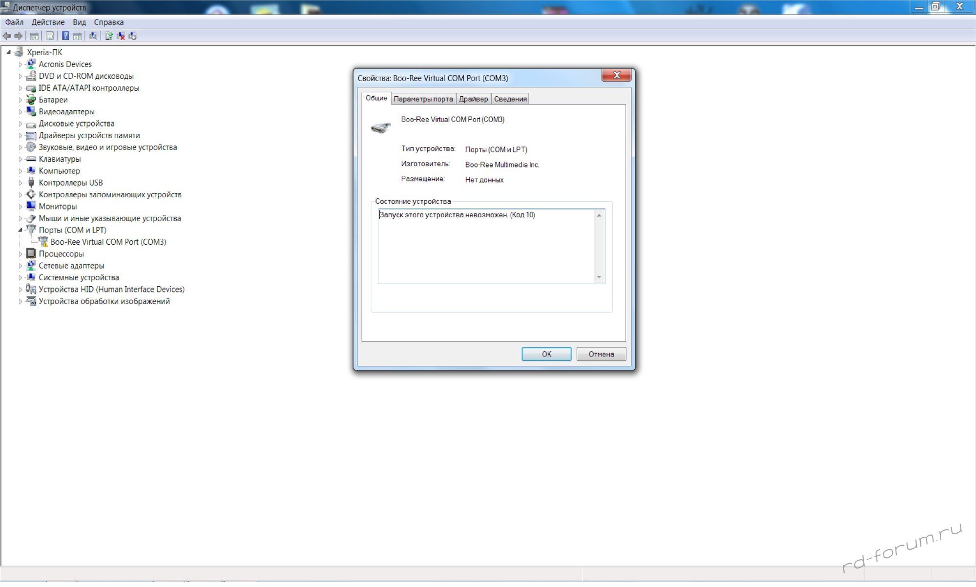

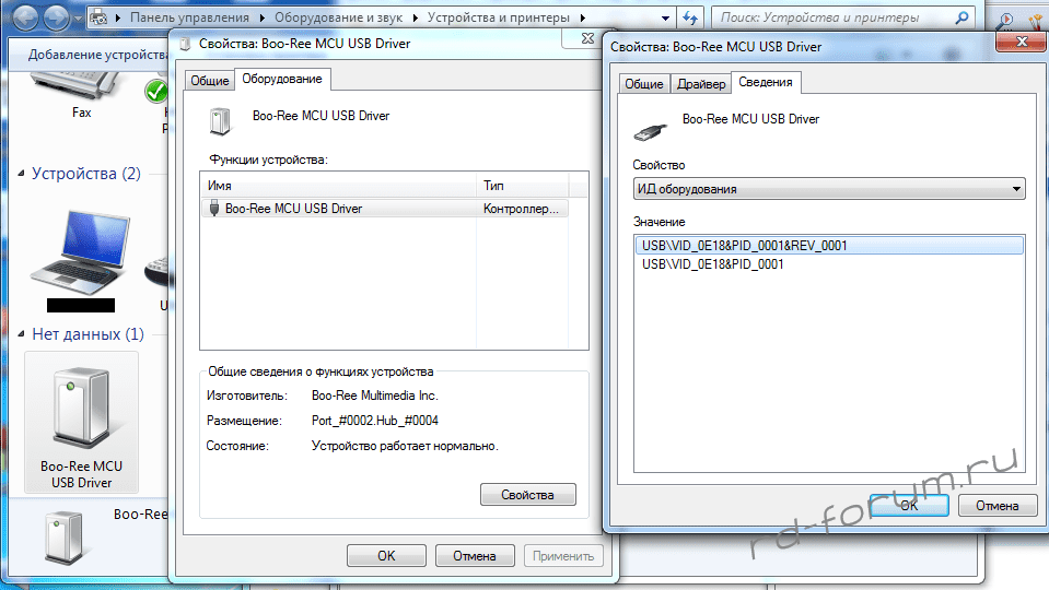

Доброго времени! Приобрел радар c Ali GT9, но не уверен что это устройство не GT9U. Хотел проверить программой "Информатор", но вот беда - либо руки не от туда, либо драйвер на самом деле не але. Устанавливал драйвер для GT9, не обнаруживается РД, подсовывал файл .ini, на фотке видно COM3 с ошибкой 10. Драйвер GT9U определяет РД как USB устройство, принудительно подсунуть .ini не получается, типа файл не для 64 разрядного контролера. Windows 7 64x. Буду признателен за подсказку
    155,9 КБ · Просмотры: 872
    131,2 КБ · Просмотры: 820
В настоящее время она USB версии не понимает, надеемся, что пока.
Вот так будет выглядеть драйвер в случае GT9U
Virtual COM Port - это "обычный".

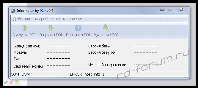

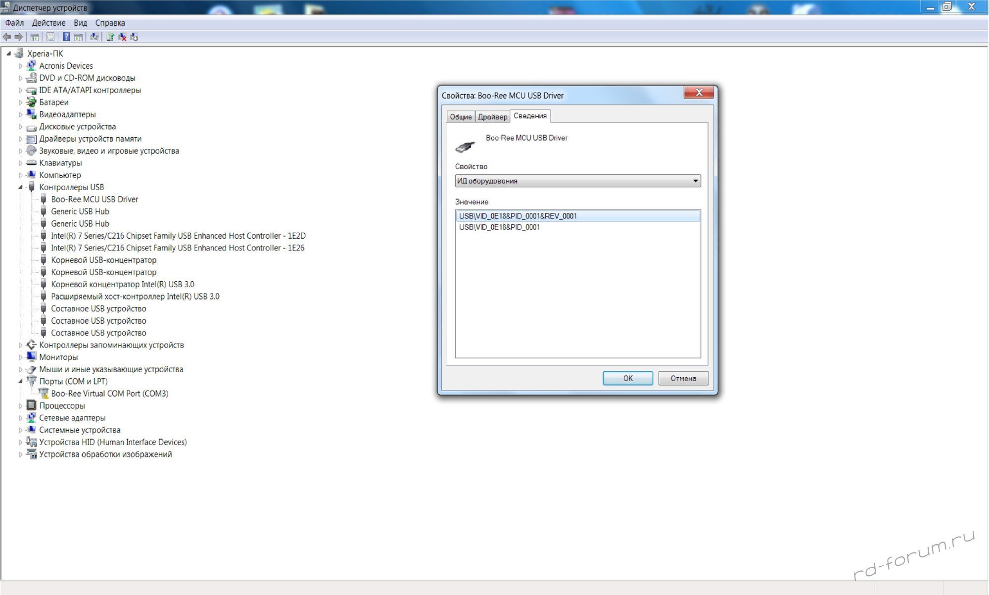

Как я понял - дрова не при чем, программой инфу из РД не вытащить. Судя по вашему скриншоту - можно сделать вывод: дрова встали и РД определился, у меня GT9U? Можно прошиваться на сайте RDupdate.ru? Странно что только у меня такой гемор вышел(((
