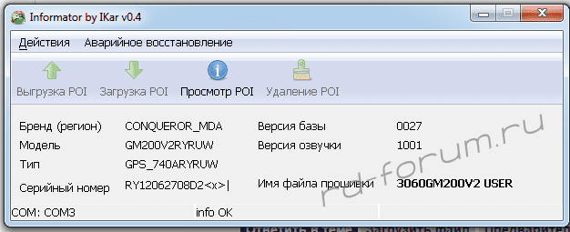

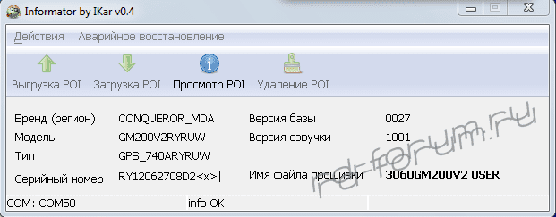

Это только мне кажется, что картинка на которую я указал "слегка" отличается?;)
Ikar, я не пойму твои намеки :)
Если про COM порт, ну хз почему он меняется. На работе один, дома иной.
Если про версию информатора, то первый скрин делал не я, а стоп-радар.
Каюсь, сам лично по получению РД не сделал копию info.
Следующие два скрина делал уже я, по версии информатора видно.
Если ты имеешь ввиду там где прочерки, то запрос я делал как раз после того как твой информатор не показывал прочерки, а показывал 50% инфы.
Второй запрос сегодня от 19:53 уже после прочерков.
Видимо я сплю, ссори.

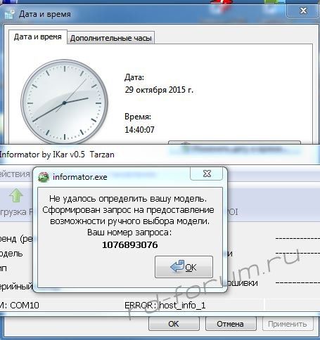

На rd-update "в экземпляре объекта не задана ссылка на объект".
На subini.ru обновление без ошибок но при включении ndb - dn мигает.
Сделал как описано здесь: https://www.rd-forum.ru/threads/oshibki-pri-obnovlenii-conqueror-gps.4059/page-35#post-305279
Включился уже вроде нормально, без ndb но и без звуков.
Теперь rdupdate.ru в конце обновления пишет "send data header is timeout"
Проблема изначально возникла из-за того что при обновлении прервалась связь с компом.
То, что Вы показали :
- это состояние прибора после корректно завершенного обновления на офф.сайте (ryru.gpscamera.org).
То, что написано в цитате - происходит когда из РД не могут быть считаны данные, как минимум, про модель и тип.
Какое отношение к данной модели имеет subini.ru - никому, кроме Вас, неизвестно.
Точно также, никто даже не будет пытаться угадать, что именно Вы проделали с прибором ещё, после того как показали эту картинку, и в каком состоянии он находится сейчас.
Если Вы считаете, что восстановление работоспособности Вашего прибора кому-то нужно больше, чем Вам - продолжайте в том же духе.

Буду очень признателен, если подскажете, в каком духе мне продолжать, чтобы восстановить прибор. Поэтому я и обратился на форум за помощью.
Последовательность действий я описал. Если можете помочь с восстановлением буду благодарен.
Сейчас включается вроде штатно, но беззвучно. Инфу из informator по текущему состоянию приложил. До той первой попытки обновления, когда прервалась связь с компьютером и начались проблемы звук был.
По приложенной картинке - за исключением того, что загружена официальная база, с ним всё в порядке.
Исходя из того, что он говорит про себя (GPS_740ARYRUW) - попробовать со снятой галкой проверки версии:
http://public.gpscamera.org/Service...plication?type=CONQUEROR/GPS_740ARYRUW&lng=ru

@ikar, здравствуйте, при обновлении баз своего конкура 899+ вспомнил, что не поменял настройки в голосовом оповещении, и прервал обновление. После всего этого он не обновляется, на табло горит только dn и он молчит. Погоревал и скачал прогу информатор. Она не определила ни модель, ни версию баз, ничего. Нажал кнопку восстановления, и она мне выдала, что модель не обнаружена и что отправлен запрос с каким-то длинным номером. Что мне дальше делать,чтобы оживить его, он ведь ещё почти новый:(??

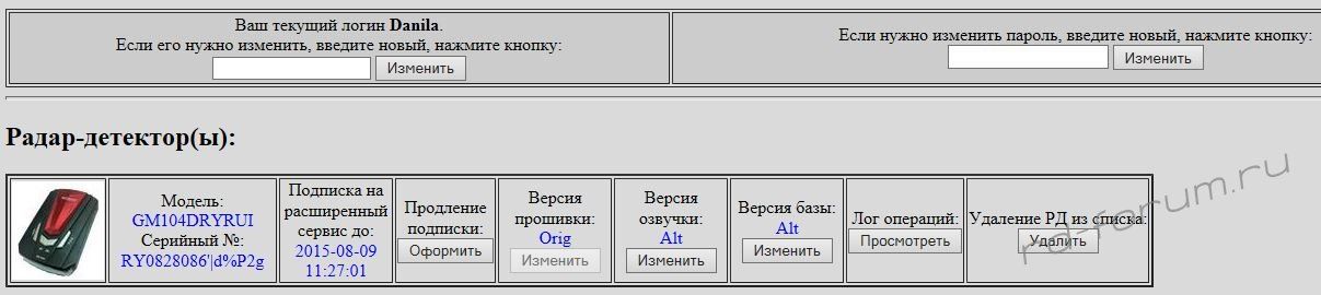

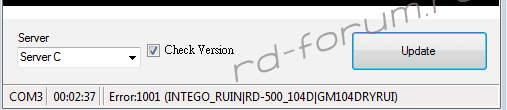

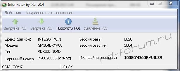

Имею РД называется "Highscreen Radar ST", но почему-то "informator by IKar" Выдает: Бренд (регион) INTEGO_RUIN, Модель GM104DRYRUI, Тип RD-500_104D
Обновляется прошивка только с ссылки "INTEGO RD-500/..."..
Все-бы ничего но работа РД после этого обновления мне кажется некорректной, о камерах и радарах через базу ЖПС предупреждает, скорость и расстояние показывает, НО сама радарная часть не работает (шкала на дисплее не прыгает, диапазоны К, Ku, не высвечиваются и не проговариваются)..
Знающие подскажете пожалуйста, в чем может быть проблема и как заставить РД Highscreen Radar ST корректно работать на детектирование и определение диапазонов?
HIGHSCREEN RADAR ST существует в двух вариантах:
Тип: 119L > Модель: GM360RUH
и
Тип: 119L_104D > Модель: GM104DRUH
Судя по всему, это первый, в который ухитрились вкорячить прошивку от интего rd-500, да еще и не той разновидности...
Для начала стоит заменить "но почему-то" на соответствующую предисторию.
Почему-то некоторая часть людей просящих о помощи считает что вокруг телепатв.
По предоставленным данным можно "угадать" только версию, озвученную @Passerby . В таком случае если информатором инфа читается ( в первую очередь серийный номер) , нужно сделать запос на восстановление, и показать картинку здесь с информацией, отображаемой информатором ( не с номером запроса, а с то, что прочитанно из РД)
Дальше придется ждать до середины след недели. ( раньше ничего посмотреть не смогу)
Если окажется что инфа для такой модели у меня есть - то будем восстанавливать.
Если инфы не окажется, вам придется искать кого-нибудь с исправный девайсом, для сохранения инфы у меня на сервере.[DOUBLEPOST=1446364365,1446364310][/DOUBLEPOST]
Для начала нужно увидеть, что показывает моя программа.

Ранее, как РД "Highscreen Radar ST" мне достался было так:

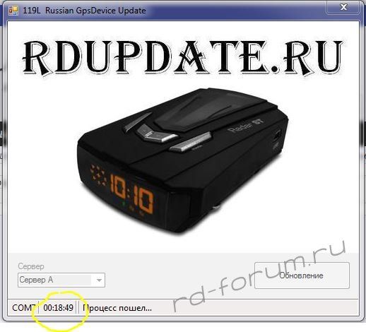

Ранее при обновлении прошивкой INTEGO RD-500/... так:
Вчера вечером перед обновлением прошивкой "Highscreen Radar ST" было вот так:
На данный момент уже как 48 минут "процесс пошел" и думаю так и будет идти..
Чтоделать, подскажите??
Danila
01.11.2015
Highscreen Radar ST
Тойота
Прошивку не прерываю и жду профессионального ответа (как соловей лета)...:(
С учетом того, что
- можете смело прерывать.
После этого - закрываете все запущенные программы, переподключаете прибор и пробуете со снятой галкой проверки версии:
http://public.gpscamera.org/Service...ePack.application?type=HIGHSCREEN[119L&lng=ru
