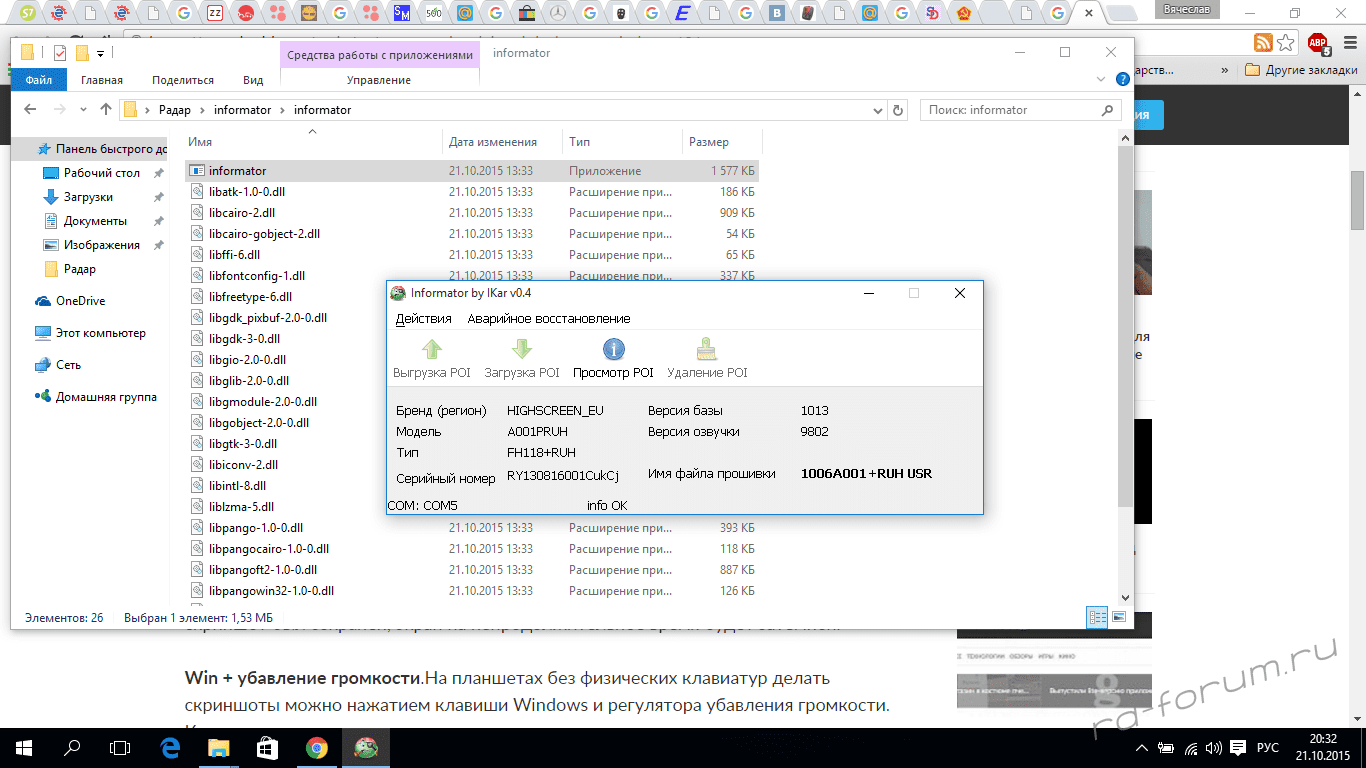

upd. В данный момент остановился на этом. Имеем:
Восстановленную РД часть ( спасибо ikar )
informator определяет:
значит имеем:
модельку A001PRUH - Видеочасть
моделька FH118+RUH - Радар-детекторная
Прошивка РД - 1006A001+RUH USR
Базы РД - 1013
Озвучка РД - 9802
Устройство при подключении к USB - издает "Режим загрузки" , и на таблице компас с красными сторонами света и "dn"
При удержании на " <>" издает специфический звук - "Отключено устройство" в Windows
Отпускаешь - " Устройство подключено "
Нет реакции на остальные кнопки, хоть на "Торцевую" , хоть на "DN" "UP" "SET/OK" "P/MOD"
Если я ошибься где нибудь по пункту "имеем" поправьте, пожалуйста.

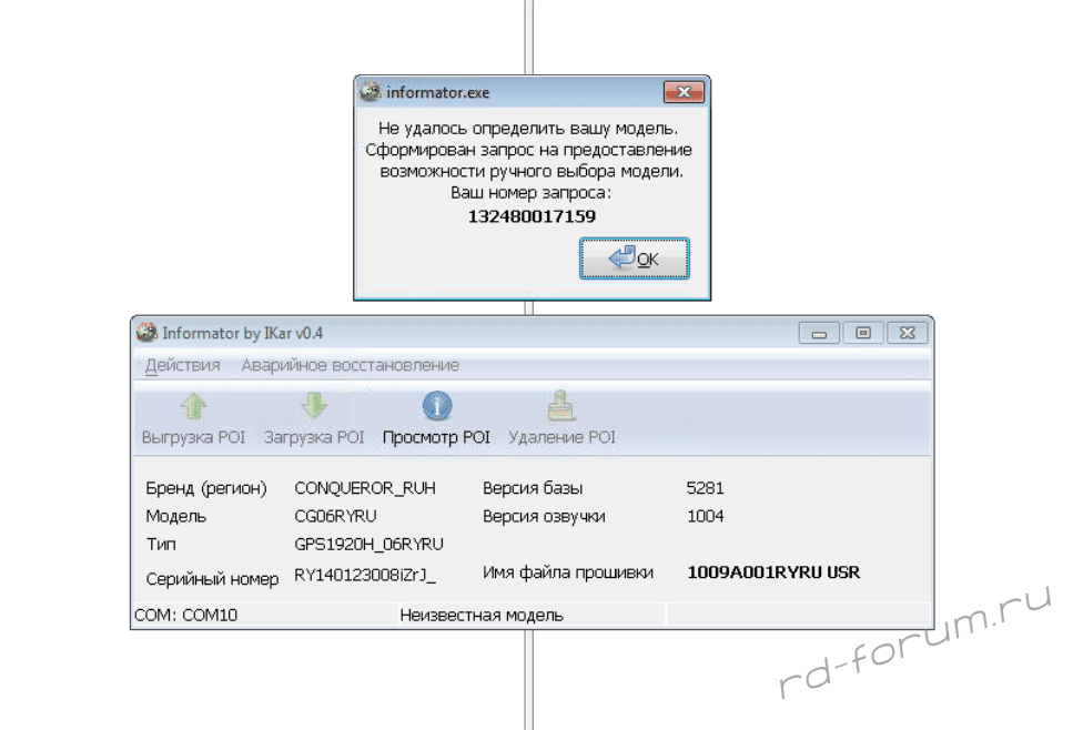

Добрый день.
Достался мне такой регистратор - Conqueror GPS-1920H.
Достался в нерабочем состоянии и посему совершенно бесплатно. Вот пытаюсь реанимировать.
При подключении к 12В признаков жизни на самом аппарате нет, за исключением горящего красного диода где-то внутри корпуса (как я понимаю это индикатор заряда батареи)
При подключении к компьютеру через УСБ, успешно переходит в режим загрузки и обновляет базы детектора. Но на нажатии кнопок не реагирует вообще никак, ни на короткие, ни на длинные нажатия.
Есть ли возможность реанимировать?
Вот скриншоты:

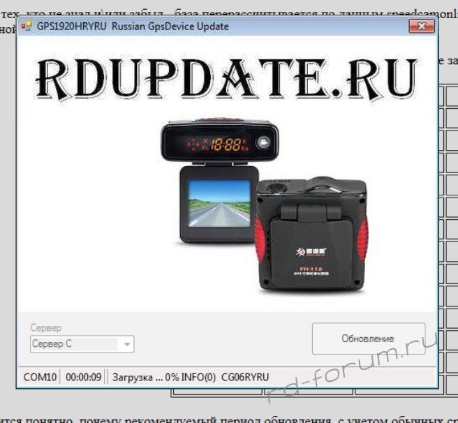

Я скачал прошивку с офф. сайта. при прошивке аппарат завис. Сделал RESET по инструкции и все... повторно не прошивается. При подключении по USB на экране dn. Нажимаем на кнопку "камера", аппарат включается. Видео записывается. Если вставить флешку с прошивкой предлагает ее загрузить, но кнопки не работают, что бы выбрать "да". А в машине вообще не включается, хотя напряжение на выходе кабеля есть (при нажатии на камеру в темноте видно, что загорается синий диод у цифровой панели и тихонько гаснет). Вставляем в USB блока питания кабель, потом в устройство, все включается, пишет, но не говорит. Не лучший выход из положения. Так выглядит устройство в программе Ikar`а:
Теперь как удалось оживить:
Подключил к ноуту WIN7 32. Прошил РД-часть по ссылке:
http://public.gpscamera.org/Service...pplication?type=HIGHSCREEN[FH118_06RUH&lng=ru
Обновлялся дольше, чем с офф. сайта (минут 20). Заговорил.
Потом скачал прошивки http://rdupdate.ru/Down/VR_Firmware.rar и залил на флешку прошивку, которую скинул ScorpioFX (ОГРОМНОЕ ему спасибо!!), вставляем флешку, аппарат видит прошивку, предлагает ее загрузить и даже кнопки работают, выбираем ДА. Готово.
В программе Inspector модель-тип остались теже.
В машине подключаю 12В и все работает.
Удачи всем в оживлении приборчика!

Восстановил я свой кирпич. Возился уже не первый день с Хайскрином. Думал отдать доброму человеку уж на запчасти... А получилось все просто. Обновился по ссылке
Пробуете выполнить обновление вот по этой ссылке, с обязательным снятием галки проверки версии:
http://public.gpscamera.org/Service....application?type=HIGHSCREEN[FH118!RUH&lng=ru
Вечером прокачусь по городу и проверю как реагирует на камеры. Отпишусь.
Не всегда простые решения являются правильными. Особенно, если речь идёт про Highscreen...
Покажите результат диагностики утилитой ikar'a после такой процедуры...

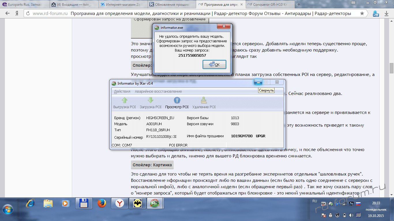

medvednsk
21.10.2015
Волжский
Highscreen BB RP
разные
Прокатился.... молчит.... только букавки то красная К то зеленая.... и всё
включен режим "все предупреждения"
    55,9 КБ · Просмотры: 1 011
Прокатился.. молчит.. только букавки то красная К то зеленая.. и всё
Про настройки @Mike9966 уже написал...
Про восстановленные значения
- считайте, что повезло, обычно при таком способе тупо пишется модель A001RUH...
