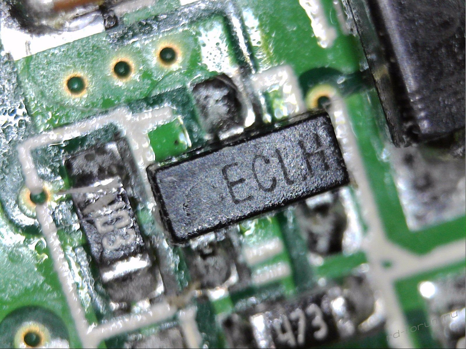

Я понимаю что не в тему. Если кто знает подскажите маркировку транзистора в шнуре питания
Highscreen BB Radar Plus
Я попробую свой разобрать и сфотографировать, но только в выходные. Как вариант, можно обратиться в Хайскрин они высылали шнуры для прикуривателя. Хотя к питанию регистратора скорее всего этот элемент отношения не имеет. Это для USB.
Да на фото будет не маркировка, а скорее всего код.

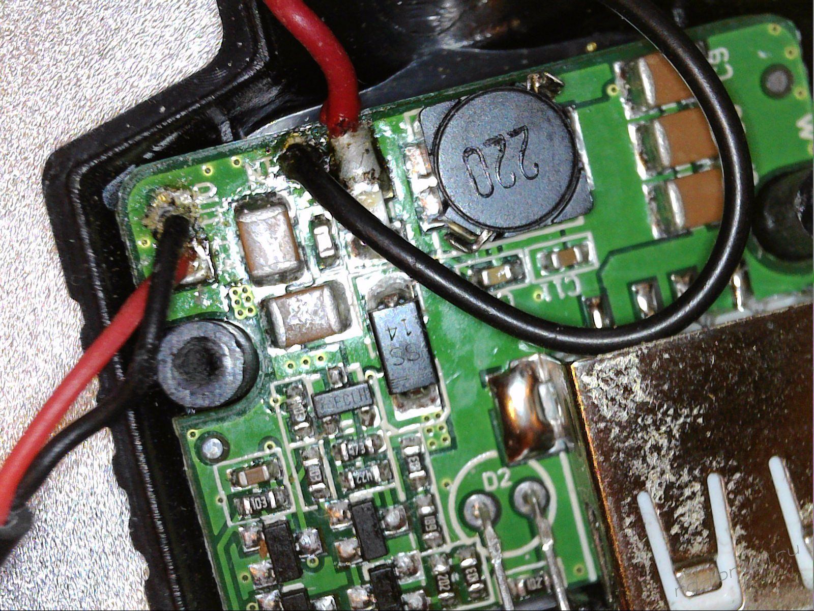

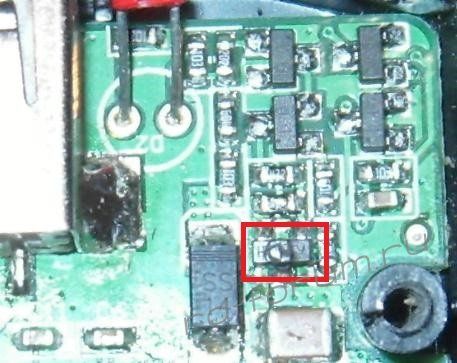

Как и обещал. Вот только разводка платы у меня несколько иная, но думаю элементы одинаковые.

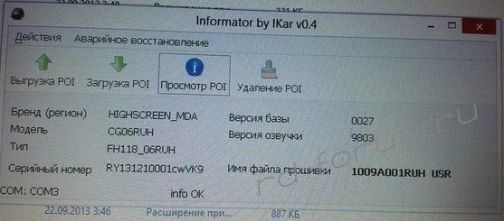

Здравствуйте, прошу совета как починить прибор Highscreen BB Radar Plus
Ровно через год (когда кончилась гарантия) ВР перестал видеть карту памяти, я его принес домой и зашел на сайт хайскрина и включил оттуда обновление. Как я понял это обновление именно радарной части. после этого на приборе при подключении к пк горит dn. а в автомобиле при подаче 12в просто горит красный диод спереди.
отнес в СЦ ХАйскрина в своем городе, мне сказали у производителя нет прошивки для данной платы оборудования. Бред какой-то.
Хочу попробовать прошить ВР часть, скачал прошивки с сайте rd update там есть прошивка для CG06RUH c названием ScorpioFX_backup мне её прошить ?
С радарной частью, я думаю Вам помогут здесь. Видеочасть, думаю трогать не надо.
Другие карточки пробовали? Свою карту в ПК проверяли? Мех. повреждений в слоте не наблюдается?
Короче, пока резких движений делать не надо, тем более без карты Вы не прошьёте видеочасть.
11 221
С радарной частью, судя по картинке, всё в порядке. Нестыковки тип\модель\прошивка - отсутствуют.
По серийнику - это именно CG06RUH.
Что не так с остальным - увы,не подскажу...

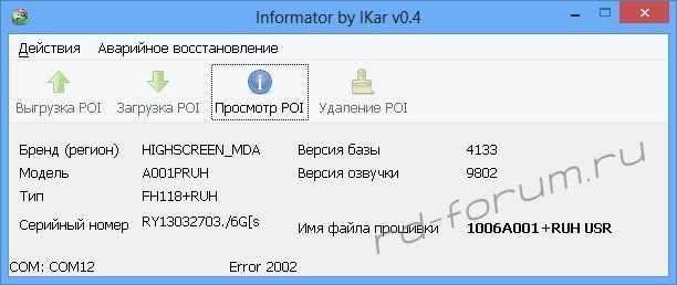

Пробовал подключить регистратор с помощью Informator by IKar v0.4 и сделать аварийное восстановление, но как бы не менял настройки ПК (вплоть до отключение брендмауэра) и модема (и проброс портов и назначение DMZ) но ничего не выходило.

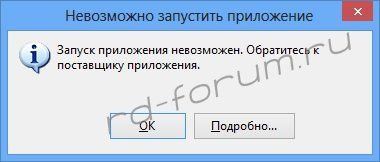

Также ни к чему не привели попытки сделать обновление через манифест с авторизованной части rdupdate.ru

У Вас не работает видеочасть, а Вы пытаетесь решить эту проблему через обновление радарной части. Как то немного не правильно пытаться удалять гланды через .... .
Для начала я бы проверил все контакты на шлефах, почистить и переткнуть. Проверить плату на окисление элементов. Только после этого пытаться делать что то остальное.
