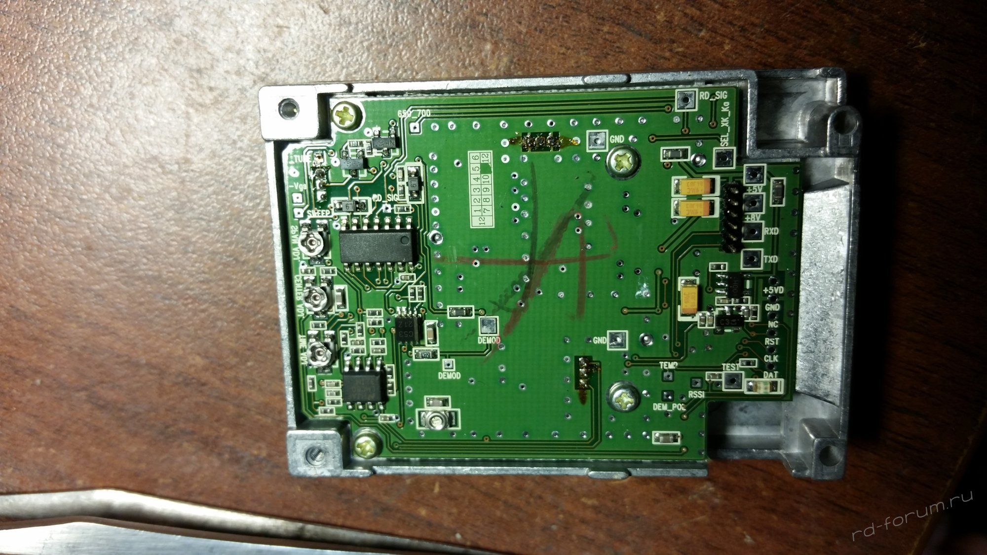

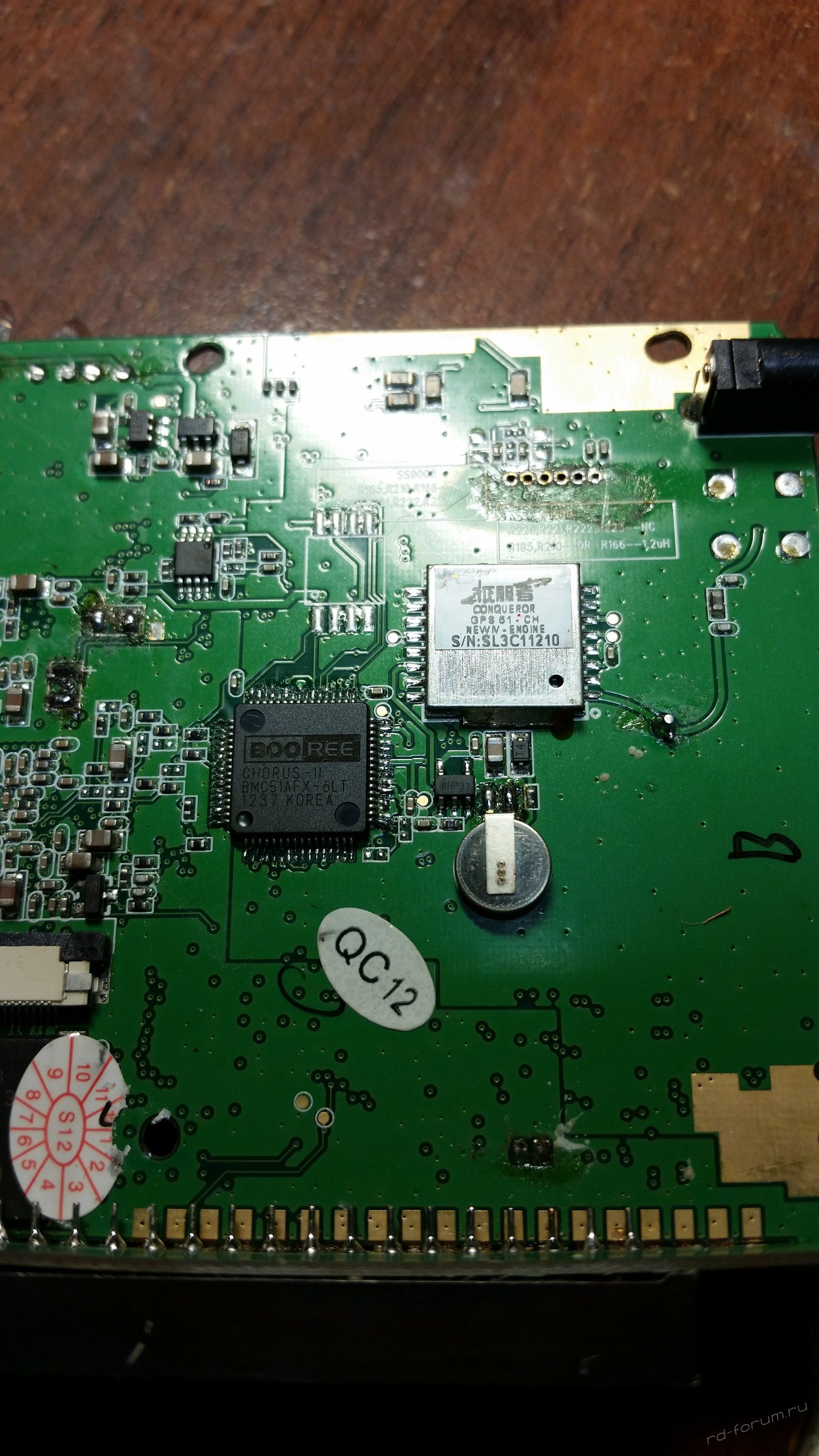

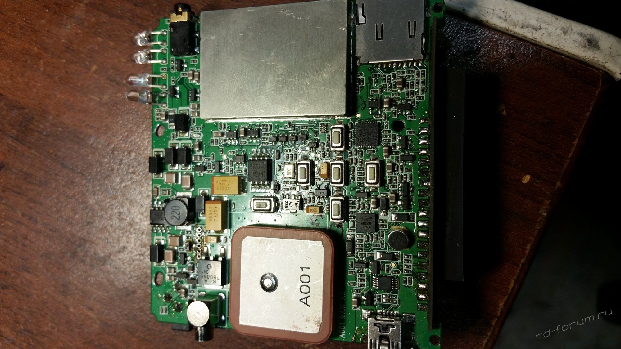

Вот начинка.
    369,2 КБ · Просмотры: 736
    370,4 КБ · Просмотры: 739
    871,2 КБ · Просмотры: 739
proffjunior
15.11.2015
38
Белгородская область
highscreen bb r+
mercedes
Спасибо.А прошивать его надо?
