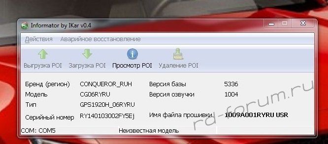

Добрый вечер. Прибор Conqueror GPS 1920 не хочет определяться программой Ikara и обновляться под Windows 8.1. Net Framework 3.5 и драйвера установил. IE настроил. Под ХР все как по маслу.

После экспериментов с драйверами - обновился в штатном режиме, в логе операций определяется как
Марка детектора: VX-600R_06
Модель детектора: CG06RYRU
Информатором не определяется

@mesterul, очень странно, эту модель он распознает нормально.
Случайно, не напрямую из архива запускаете?

Не знаю как объяснить, но похоже что Conqueror 1920H стал Intego VX-600R
Прохожий
12 610
Реакции
10 379
Судя по
да, именно так. Такое возможно при попытке обновления из состояния "сбой системных данных" по ссылке, не соответствующей реальной модели прибора. См. таблицу в первом сообщении темы.
Если при этом модель осталась "правильной" - ничего страшного, прошивка для CG06RYRU - одинакова для всех разновидностей приборов. Если же это не так, либо по эстетическим соображениям хочется поправить ситуацию, то это только с помощью ikar'a и его Informer'a...

Все работает без нареканий, изменилась только прошивка и заставка на регистраторе. Сохранил родную прошивку, но не вижу пока смысла перепрошивать регистратор.
