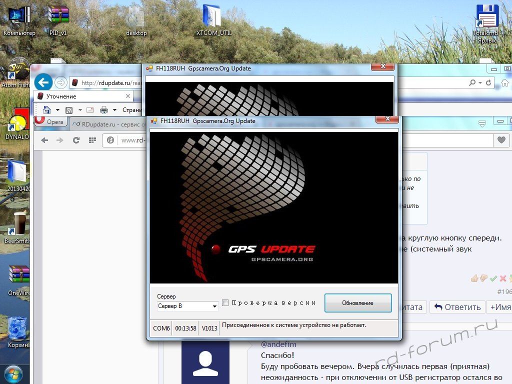

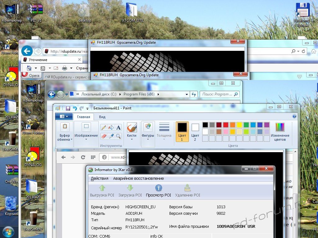

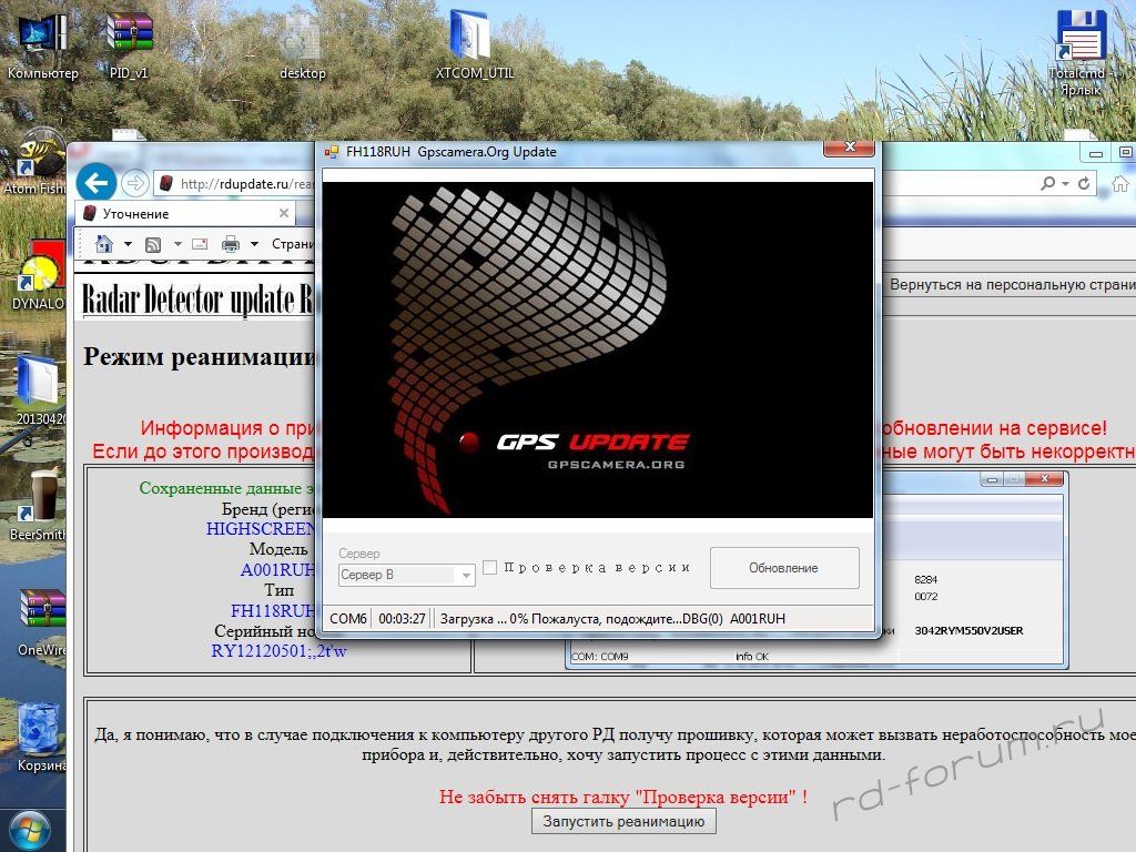

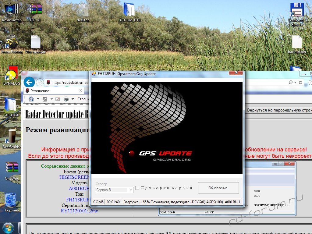

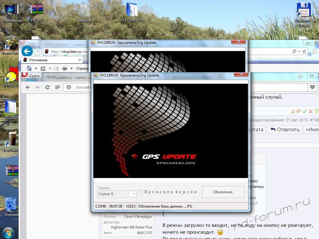

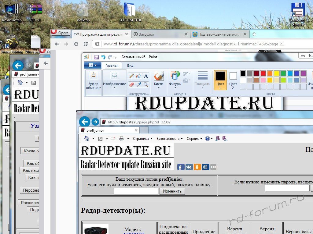

Попробовал востановиться с rd.
Перегрузился с rd прощился но на кнопки ,которые с верху ,так и не реагирует.
