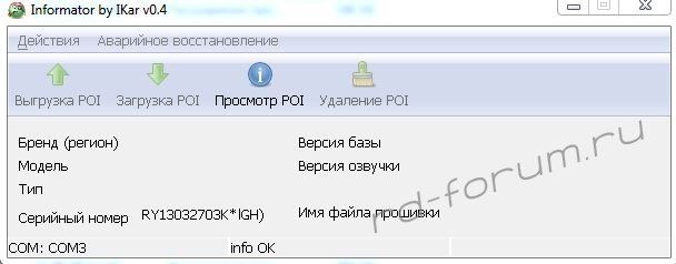

Парни, у меня проблема. Highscreen Support молчит.Убился зверек походу.
Informator определяет как :
Собственно как и произошло это.
На сайте Highscreen в FAQ описано ручная прошивка через заливку firmware.bin на форматированную флешку. Устройство в Сведениях о ПО в самом РД подходило под пункт
скачал и записал bin на флешку, подсоединил к USB, засунул флешку. Предложило обновиться, манипуляциями кнопок запустил обновление , загорелся "Индикатор Записи". 40 минут он "записывал". Надоело, отсоединил от USB и вытащил флешку ( ну не может он обновляться 40 минут! ). Вот после этого уже не включается, хоть с флешкой или без флешки, на Reset не реагирует.
Обновился через сайт gpscamera.org, методом ссылки через IE.
и вот после всего этого, он превратился в "кирпич".Ну как кирпич, подключаю USB на индикаторе dn, и голосочек - " режим загрузки". На кнопочку жму и вщё, нирапотает.
Есть надежды что его можно починить?
Последние страниц пять этому посвящены. Пробуйте, экспериментируйте, вспоминайте пословицу про надпись на заборе, пишите в Хайскрин и ООН. :(
Хайскрин шкерится! Аж Заявку в красный цвет перевели! Я зол на них за их корявую прошивку!
В итоге различного ковыряния, теперь и РД не приветствует!
informator не определяет устройство.
В Данный момент стараюсь Восстановить РД, позже как восстановлю попробую ВР, но я думаю тут без бутылки не обойтись.
И еще заметил, при включении от USB девушка говорит "Режим Загрузки" если на дисплейчике отображается Стороны света ( NSWE ).
Прочитал предыдущие 6 страниц, нашел полезную для себя инфу:
Товарищам у кого ВР был в рабочем состоянии( отображалася загрузка Highscreen.org и загружался интерфейс) - удалось перепрошиться
Товарищам у кого ВР не был в рабочем состоянии, тобишь включался только РД (приветствуя пользователя и отображалась на панельке dn и экран загрузки - черный ) - перепрошиться неудалось.
Для моего случая ( интерфейс не загружался ) - пробывал на отформатированную флешку скачать firmware.bin подходящего или "заводского" по серийнику, при включении USB кабеля, нажатия на "<>" устройство на ПК, отображалось как виртуальный порт и сопровождалось звуком Windows О подключени устройства, в этот момент вставлял флешку. Ничего ни 40 сек не происходило, ни 2 минут.
Вопрос к знатокам, что делать, что посоветуете? я уже расстроился!

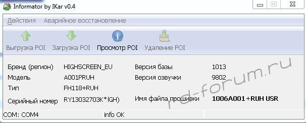

Кто подскажет на табло "ndb" - означает "no data base" ?
Убил я походу свой Кирпич полностью, из режима "ndb" не переходит в "dn"
Только при обновлении.
Спасибо Хайскрин, за кирпич
upd. 29.09.15:
добился того что в "ndb" показывало
обновился через сайт http://ryru.gpscamera.org/
стало отображаться "dn"! УРА!
Дальше думаю трогать ничего не буду, дождусь ответа от Ikar

Ответил ikar, добавил устройство к базам обновления, обновился, и О ЧУДО она заговорила и определяет модельку как положено! теперь дело за ВидеоЧастью
