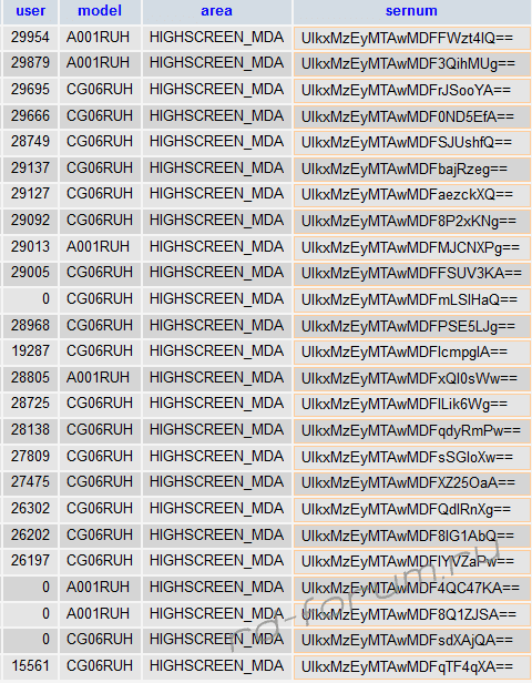

При разборке аппарата на процессоре (чипе и т.п.) имеется маркировка CG06.
Народ, какая нужна прошивка, CG06RUH, A001PRU___, или эта A001RU____?
хотя пробыл все, 0 эмоций.

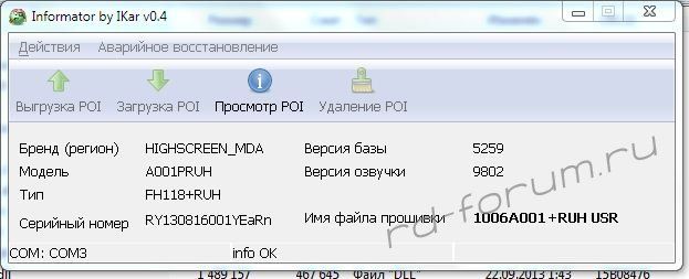

в программе Икар, определяется как модель A001RU, её же невозможно изменить при прошивке!?
Именно этим утилиты с сайта хайскрина и занимаются. Не глядя на реальную начинку.
Известные зверушки из той же партии, правильная модель = CG06RUH

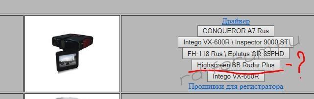

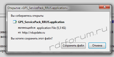

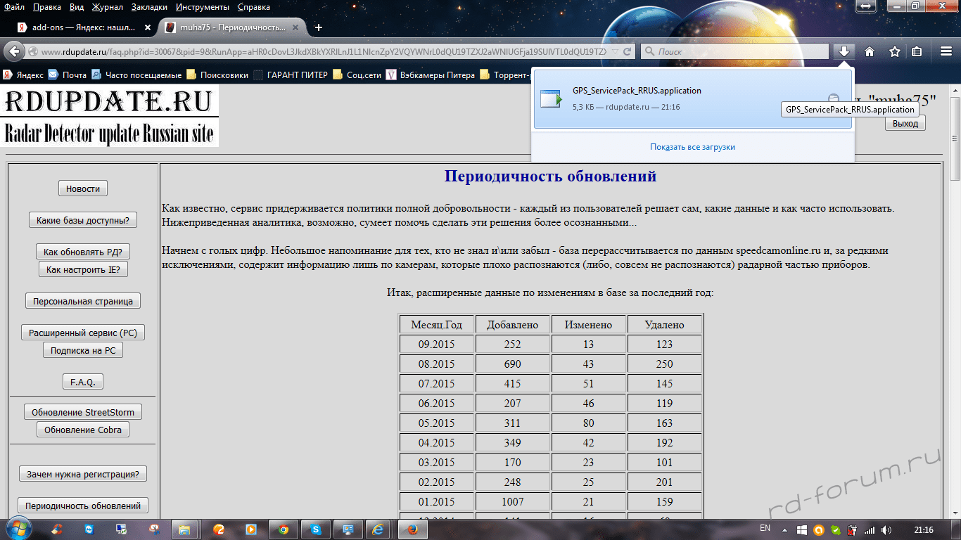

Добрый день! Подскажите пожалуйста как скачать обновления с http://rdupdate.ru/index.php?GoHome=
зарегистрировался, драйвер загрузил. ....ничего дальше не происходит . С зеркала без регистрации обновление только с "зеркала" (оф.сайта)...кривая .Можете подсказать? Заранее Вам спасибо за помощь!

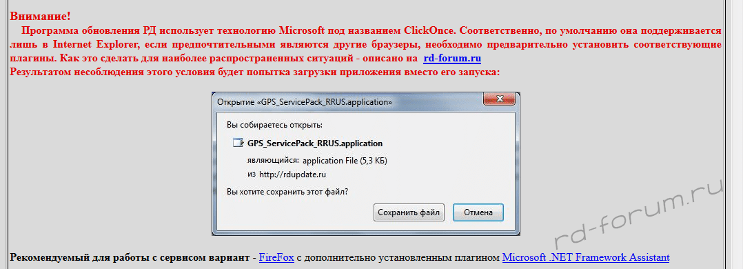

Там вроде все написано. Единственное, что обновление проходит on-line и ничего скачивать не надо. По моему мнению в Win 8 и 10 лучше не обновляться.

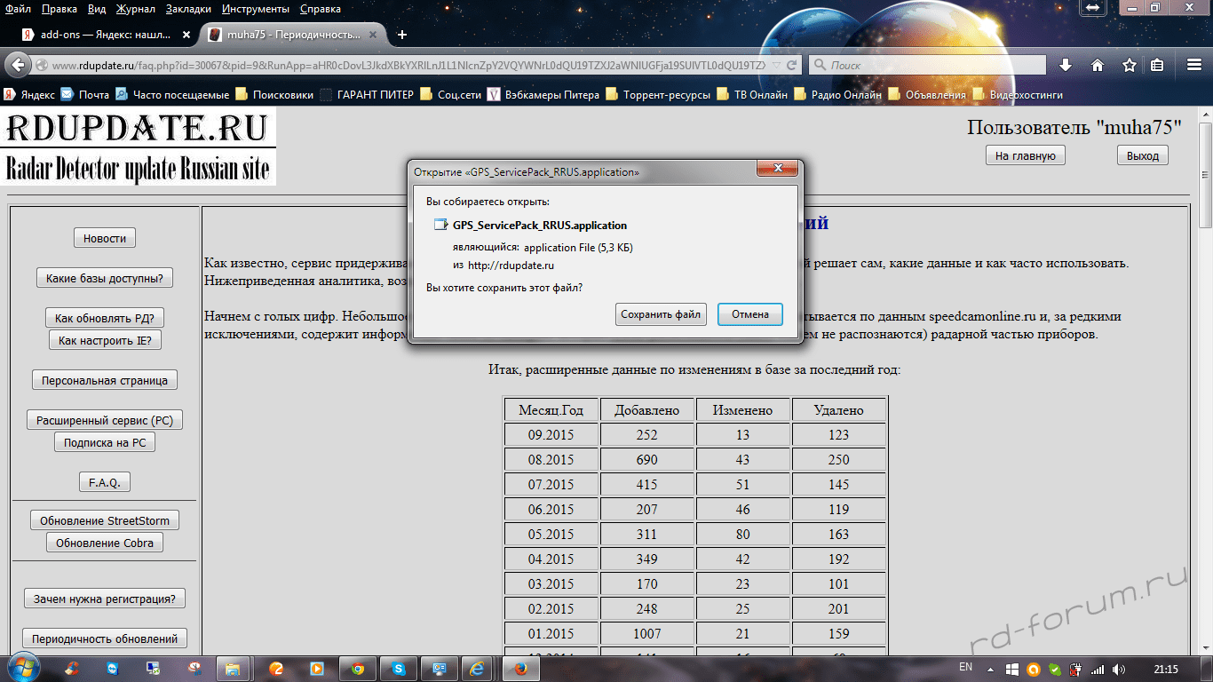

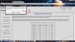

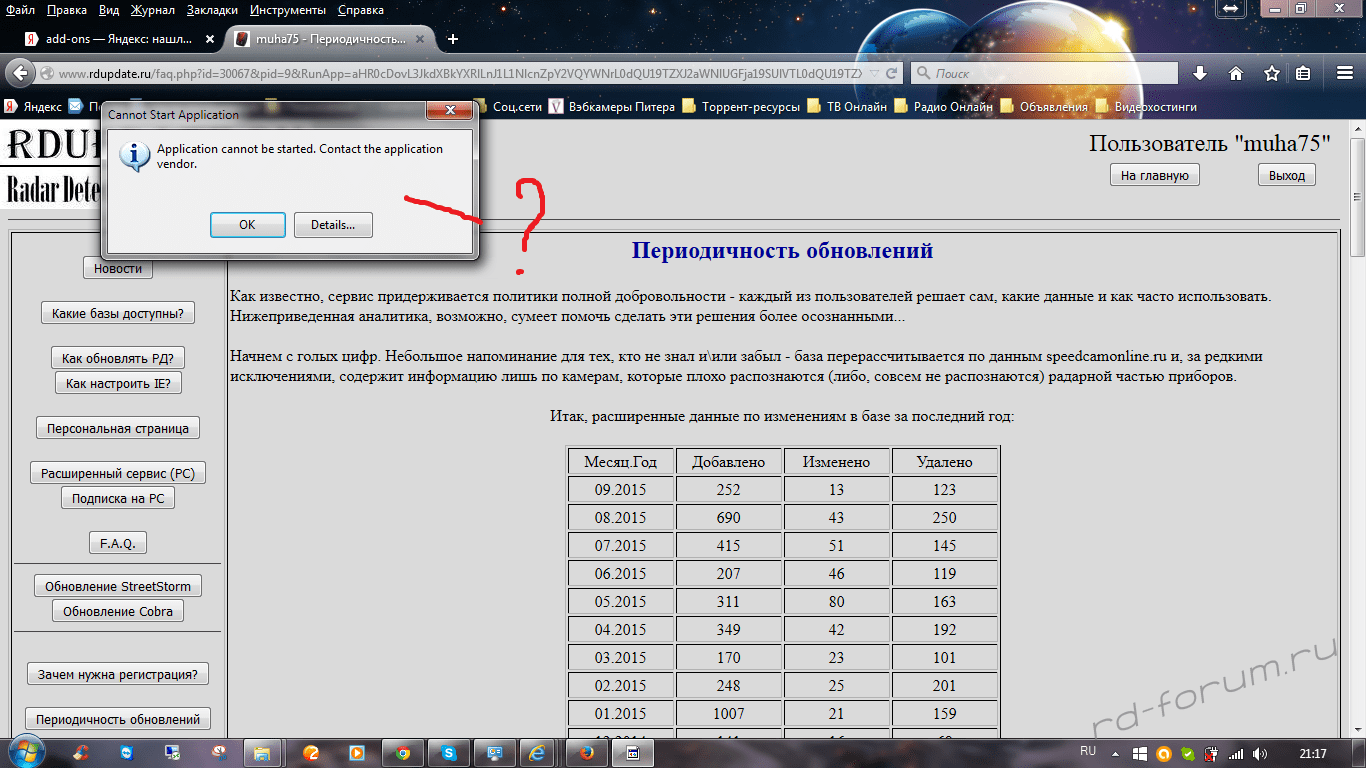

Вроде как в инструкции всё делаю.Почему вылетает соединение (и "Мозиле" и "Эксплорере")?

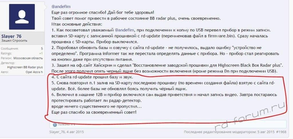

Спасибо! Извините меня за назойливость мою. Я сам запутался .Вроде все получилось. Как вы сказали, установил на флешку прошивку_HNFH-11813060DVRV(переименовал конечно в firmware.bin) Но регистратор так же в режиме загрузки dn. В машине не побывал подключать (делал как советовал ранее _Slaer 76)
Короче опять ...черный экран в режиме загрузки.((

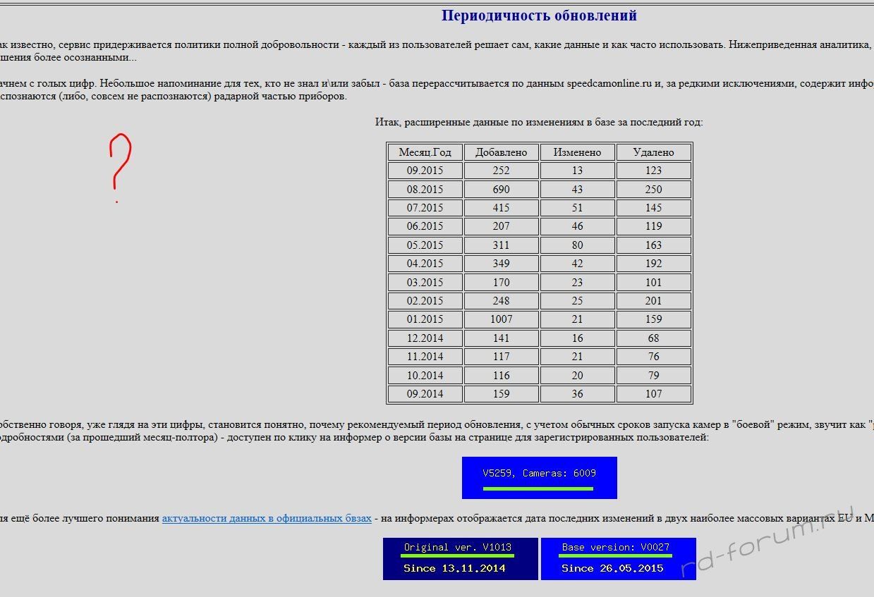

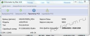

Перая картинка показывает, что с детектором - всё хорошо. Но к регистратору никакого отношения это не имеет.

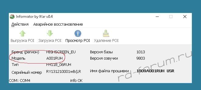

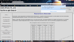

Что на второй - понятия не имею, поскольку никогда таким прибором не пользовался.

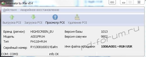

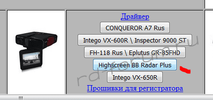

На третьей - вижу четкую последовательность для работы с регистратором:
Что и как делаете Вы - из описания понять невозможно.

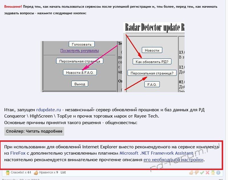

На первой картинке,это результат после обновления .которая получилась.На второй картинки это пршивка из каталога(загруженная после обновления high screen BB plus radar)..ну а третья какртинка,это то как я пследовательно так же все делал. Может я что то пропустил ?
