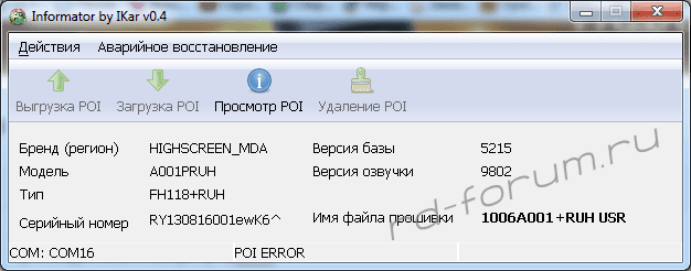

Всем добрый вечер!
Окирпичил я тут по глупости свой Highscreen Black Box Radar plus.
Суть истории такова:
Перепрошил я с помощью карты памяти видеорегистраторную часть прошивкой с сайта хайскрина: http://highscreen.org/uploads/BBRPlus/HNFH-118.130420DVRV1H.rar
а надо было: http://highscreen.org/uploads/BBRPlus/HNFH-118.130502DVRV1I.zip
так как серийный номер у меня 123910.
Теперь аппарат подаёт признаки жизни только при подключении по USB - то есть входит в режим загрузки, даже женщина вещает об этом, при этом РД часть обновляется без проблем. Ниже скрин информатора от Ikara.
Выходит РД работает, а вот видеорегистратор мёртв.
Есть ли какой-нибудь способ перепрошиться в такой ситуации?
Регистратор кроме USB ни на чего не реагирует. Если подать 12 вольт, то тоже ничего не происходит - чёрный экран и всё.

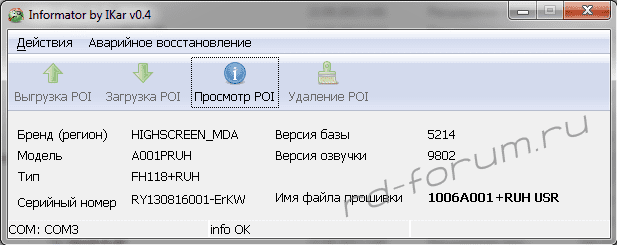

Доброго времени суток!
Присоединюсь к вопросу @ilook...
Ситуация один в один, только прошился http://highscreen.org/uploads/BBRPlus/HNFH-118.130502DVRV1I.zip при SN 125530.
При подключении к компу переходит в режим Dn и в этом режиме можно его включить как регистратор. Идет запись видео, можно зайти в настройки... но как только отключаю USB-шнурок - превращается в кирпич...
А через 3 дня в дальнюю дорогу. Что делать-то?

К сожалению или к счастью я не пользовался этими прошивками от Хайскрина. Могу сказать что можно попытаться прошить видеочасть вслепую, но ведь никто из вас не знает какая у вас была до этого прошивка? Берите прошивки с rd-update.ru, переименовывайте, закидывайте на Флешку и при включенном регистраторе вставляйте карточку. Ждите и возможно получите через несколько минут (1-2) получите логотип Хайскрина.

Итак основные действия:
1. Как посоветовал уважаемый @andefim, при подключении к копму по USB перевел прибор в режим записи. вставил SD-карту с записанной прошивкой с rd-update (переименовав файл в firmware.bin). Сразу началась прошивка с SD-карты. Прибор выключился.
2. Поробовал обновить базы и озвучку с сайта rd-update - не получилось, выдало ошибку "устройство не определено". Программа informer так же перестала определять данные с прибора. Но - прибор стал реагировать на кнопки даже при отсутствии питания.
3. Зашел на оф.сайт Хайскрин и сделал "Восстановление заводской прошивки для Highscreen Black Box Radar plus". После этого получил опять черный ящие без возможности включения (кроме режима Dn при подключении USB).
4. С сайта rd-update прошил базу и звук.
5. Снова повторил п.1 залив на SD-карту последнюю прошивку (по времени создания файла) взятую с сайта rd-update. Всё. более базы не обновлял боясь получить чёрный ящик.
6. Включил в машине 12В и прибор включился сам выдав приветствия и начал запись видео. Завтра постараюсь протестировать работает ли радар-детектор.
вроде ничего существенного не пропустил...
Еще раз спасибо за своевременный совет!
