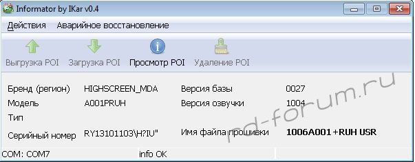

Обновляться нормальной прошивкой не хочет. Обновляеться только по ссылке в 83 посте на 5 странице
Там нет ссылок, подходящих для реанимации именно этой модели - A001PRUH.
Попробуйте использовать для восстановления вот эту:
http://public.gpscamera.org/Service....application?type=HIGHSCREEN[FH118!RUH&lng=ru
Причем, с обязательным снятием галки проверки версии.
Хотел обновиться через informator, ошибка 2002 - я так понял пока ikar не появится, через прогу обновить радарную часть не получиться.
    27,4 КБ · Просмотры: 800
11 221
Из-за отсутствия в системных данных записи "Тип".
Которая на это не смотрит и принудительно прописывает не предназначенную для этого прибора прошивку.
По серийнику - должно выглядеть вот так:
Бренд : CONQUEROR_RUH
Модель: A001PRYRU
Тип: FH118!RYRU
И, соответственно, другая прошивка.
Да, без него не получится. Нет, его программа не занимается обновлениями в привычном понимании. Это, в первую очередь, инструмент для устранения подобных косяков.
P.S. И, да, нестыковки между текущими прошивками ВР и РД частей прибора (CONQUEROR и принудительно залитый HIGHSCREEN) могут быть причиной того, на что жаловались.
P.P.S. Пока ikar'a нет - с вероятностью успешного результата 50\50 можно попробовать http://public.gpscamera.org/Service....application?type=CONQUEROR[FH118!RYRU&lng=ru также со снятой галкой проверки версии.

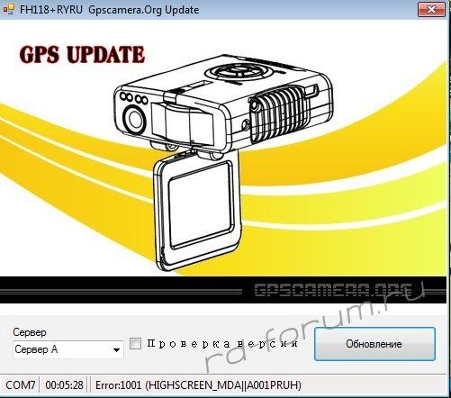

выдает ошибку 1001
nikei666
04.12.2012
2114
@nikei666, насколько я понимаю, уважаемый @Passerby вам пытается дать понять, что аппарат у вас conqueror, а вы его прошили прошивкой Хайскрина, да ещё как мне кажется с сайта Хайскрина, благодаря ему уже много приборчиков окирпичились. Мой в молодости был одним из них.
Все дальнейшие действия должны быть направлены на возвращение доброго имени "conqueror".
это я понял, вот как вернуть обратно, ничего не получаеться. Из прошивок прошиваеться только по ссылке из поста на не правильную версию.
