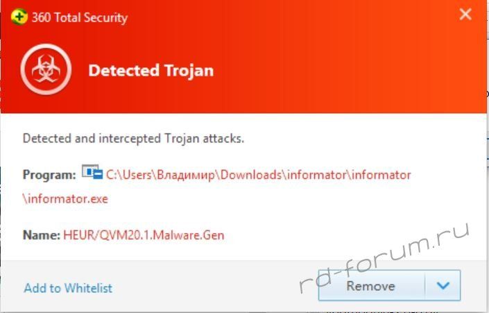

Про антивирусы писал в свободном разделе,повторятся не буду. Пишу с телефона, поэтому кратко. вот несколько из многообразия причин :
1 вы взяли программу не по ссылке в этой теме, а вдругом месте
2 ваш компьютеры/сеть заражены (вы же посчитали не важным указать полное окружение, а я не телепат)
3 ваш антивирус по одному ему известной причине видит что-то подозрительное.
4. ...
Учитывая, что ругается именно на exe. Файл, который я "собираю" сам лично, комментировать более нечего. Кому доверять, а кому нет - исключительно ваш выбор.
Ps. Если что, на яндекс диски файлы , в том числе архивы, всегда проверяются на вирусы самим яндексом.
Как это объяснить?
А что вас удивляет в реакции китайского "условно бесплатного" антивируса (монетизирует свою базу пользователей через Интернет-рекламу и другие дополнительные платные услуги.) на непредусмотренную производителем утилиту, рассказывающую подробности о товарах китайского производителя?

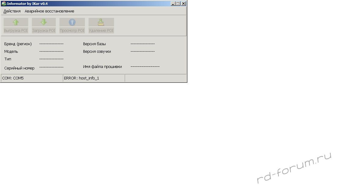

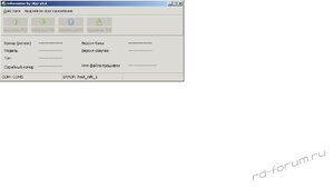

Вчера прошил свой HighScreen Black Box Radar Plus расширенной прошивкой и вроде все ок, но при постановке на машину (подаче внешнего питания 12в) прибор не заводится нет голоса и на индикаторе DN видеочасть ок.
Программами обновления и информер прибор не видится,при подключении USB нет голосового приветствия и "зеленой точки" около DN.
Ikarу написал, помогите восстановиться, завтра в дальнюю дорогу.
    31,2 КБ · Просмотры: 893
@Levsha76,
1) По диагностике - совсем не:
а некорректно завершенное обновление.
2) В подобных случаях, для более быстрого уточнения модификации зверька неплохо бы еще указывать логин на сервисе обновлений...
3) HIGHSCREEN_MDA \ CG06RUH : пробуйте реанимировать со снятой галкой проверки версии по ссылке http://public.gpscamera.org/Service...pplication?type=HIGHSCREEN[FH118_06RUH&lng=ru

Вообще-то, levsha ... п.3 выполнили? По завершению - закрываете обновлялку, переподключаете прибор к компу, показываете результат диагностики.
Проверял программой информер - прибор определялся корректно, более того на нем загружена прошивка hnfn-118.131029dvrv1n которая оопределялась информером с расширением upgr в конце.
Информер физически не может определить "прошивка hnfn-118.131029dvrv1n с расширением upgr в конце"
Либо выполняете именно то, что Вам пишут, либо продолжаете заниматься тем, что сами считаете правильным...
