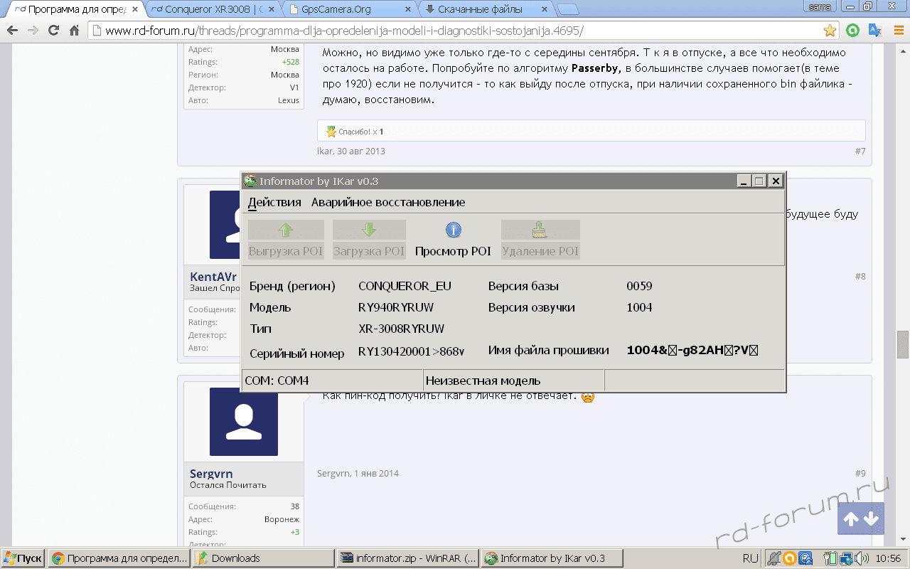

Всем привет. Добавте мою модель плиз конкур xr3008. И еще такая проблема после скачивания программы PL-2303 USB-to-Serial и установки клиента не могу подключится. Выдает что-то типа проблемы с вендором. Может это быть связано с тем что все файлы даныдля систем х86 х64 а уменя ноут самсунг виста х32.
по поводу драйвера (PL-2303 USB-to-Serial ) - странно что проблема появилась именно со скаченным "типа у производителя", но надо попробовать найти более старую версию. Посмотрите на rdupdate, там должна быть "правильная"
По поводу добавления 3008 - как писал выше, с ним есть небольшой ньюанс. правтически никто на мою просьбу не откликнулся - поэтому "прям сейчас" - добавить не смогу. Но в ближайшее время постараюсь что-нибудь придумать. Собственно добавление "откроет" для вас просмотр сохраненных пои и все. Данные вашего РД уже у меня на сервере - "в случае чего" - все что надо для восстановления есть

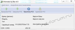

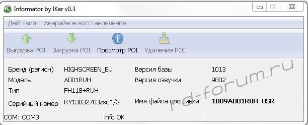

Спасибо, после прошивки по этой ссылке устройство заговорило ). Но при прошивке в расширенном режиме rdupdate, выдает туже самую ошибку. в экземпляре устройства не задана ссылка на объек
Воспользовался утилитой от Hignscreen для воостановления заводской прошивки, полсе этого прошился в расширенном режиме, по заверщению устрйство издало писк и выключилось, и та же самая ошибка (снимок 2)
Значит, в промежутке между этими событиями, с прибором делалось что-то еще.
По приведенным картинкам - на первой в приборе вновь указана неправильная модель и, соответственно, залита чужая прошивка, на второй - состояние, при котором обновление на rdupdate невозможно.
Если, действительно, хотите добиться восстановления работоспособности прибора - самодеятельность не лучший способ достижения цели.
Еще раз выполняете
http://public.gpscamera.org/Service....application?type=HIGHSCREEN[FH118!RUH&lng=ru
Причем, с обязательным снятием галки проверки версии.
И показываете, что после этого скажет про прибор informer.

А можно поподробней, что за "утилита от Highscreen"
http://support.highscreen.org/index...roshivki-dlja-highscreen-black-box-radar-plus
После ее работы, на дисплее мигают поочередно dn b ndb
Ничего не делалось, после прошивки по ссылке, было передернуто питание, затем прошивка в расширенном режиме.
Еще раз выполняете
Первая картинка как раз, то что показывает прибор после прошивки по Вашей ссылке
Ок, я правильно понял, что после обновления по приводившейся ссылке из состояния, представленного на Снимок2, получилось то, что показано на Снимок? ( https://www.rd-forum.ru/threads/pro...gnostiki-i-reanimacii.4695/page-5#post-321417 )
Тогда, поскольку не Станиславский, скажу лишь - ок, пусть будет так, в этом случае ничем помочь не могу.
Возможно, в Вашем специфичном случае, восстановить системные данные получится с помощью обсуждаемой в данной теме программы. Но - уже не уверен...
