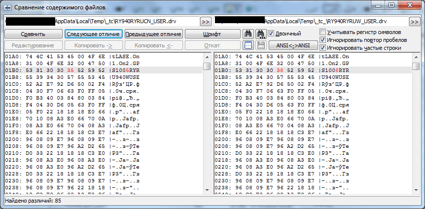

Не могу однозначно ни подтвердить, ни опровергнуть. Дело в том, что мои заявления основаны непосредственно на начинке файлов:

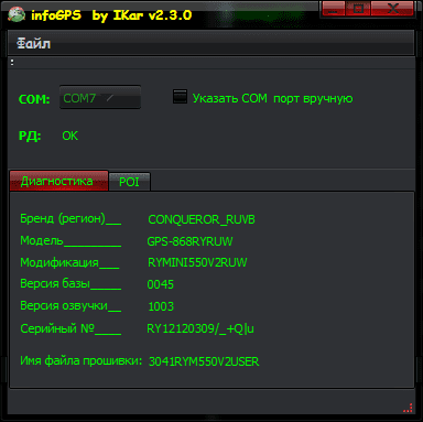

UPD8
исправлены мелкие ошибки
добавлена для восстановления модель 1699
вместо вывода поля "текущая прошивка" ( тк это поле многих путало) теперь выводиться название файла загруженной прошивки
добавлена возможность просматривать ПОИ (собственные сохраненные точки)для моделей:
A868
1699
зы если хотите добавить возможность просомтра точек для вашей модели - пришлите мне info.bin (меню файл-> Сохранить) в личку, предварительно дав ему расширение txt
ОГРОМНАЯ просьба - перед тем как отсылать (загружать) файл, убедитесь что поддержка вашей модели еще не добавлена. От каждой модели мне нужен 1 (один!!) такой файл.
Попробовал, обновил картинки во втором сообщении темы.
Из пожеланий - добавить экспорт POI, например, в текстовый файл, чтобы проще было давать информацию для внесения в базу.
И, не столь актуально, но кого-то может озадачить - изменения на карте происходят только при выборе соответствующей точки мышью, если листать с клавиатуры - изменений нет.

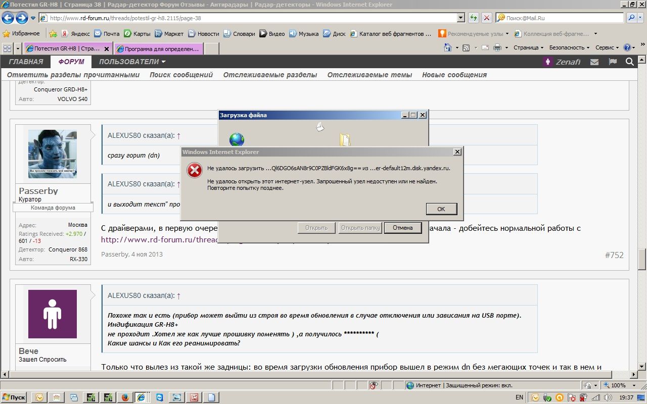

Всем привет ! Ребята не могу скачать программулину.... см. рисунок
ikar
26.08.2011
1 083
Lexus
Zenaff
14.02.2014
Самарская
GR - H8+
KIA RIO
ikar, прога пишет, no device... думаю это по той же причине что и не обновлялся РД.... читаю форум дальше :(
драйвер!
