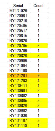

Еще немного о прошивках Orig, CN_mod и их применимости...
Возможно, кого-то сбивают с толку использованные обозначения, поэтому - небольшое уточнение: они обе являются оригинальными, т.е. использовавшимися производителем на офф.сайте ryru.gpscamera.org, и обе предназначены для модели RY940RYRUW.
Отличия:
Orig = v.1008, корректно работает с озвучкой, на некоторых экземплярах вызывает "глухоту" в диапазоне К (как минимум)
CN_mod = v.1005, проблемы замечены лишь в работе со звуком.
Справочно, выборка по серийным номерам приборов, в настройках для которых сейчас выставлена вторая:
первый столбец = начало серийного номера, второй = количество таких РД
О происхождении приборов из первых двух строчек можно только догадываться, с остальными - начинает вырисовываться интересная картинка, если, конечно, такой выбор прошивки был обусловлен результатами проверки, а не простого любопытства пользователей (что будет, если...)
На всякий случай, напоминаю, что цифры - это дата изготовления электроники, в формате год-месяц-день. А посмотреть их можно либо на персональной странице rdupdate, либо - утилитой Ikar'a: https://www.rd-forum.ru/threads/programma-dlya-opredeleniya-modeli.4695/
Второй вариант, кстати, весьма рекомендуется, по возможности, перед покупкой, во избежание вот таких эпизодов: https://www.rd-forum.ru/threads/oshibki-pri-obnovlenii-conqueror-gps.4059/page-11#post-231759

@Passerby
Мой тот, что RY120210. Самый старый с CN_mod получается)
Буду надеяться, что после ремонта блока (сегодня закончу скорее всего) будет работать на Orig
еще не самый старый!:)
