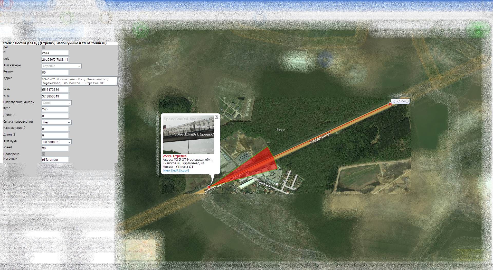

Координаты Стрелки на видео можно? Я насчитал 30 столбов от начала сработки гейгера до Стрелки. Хотелось бы на карте померить расстояние между столбами...

Эта стрелка на Киевском шоссе в сторону Внуково на speedcamonline.ru:
12544. Стрелка
Адрес: М3-5-ОТ Московская обл., Киевское ш., Картмазово, из Москва - Стрелка ОТ
Скорость: 90
Курс: 245
12544. Стрелка
Скорость: 90
Курс: 245
