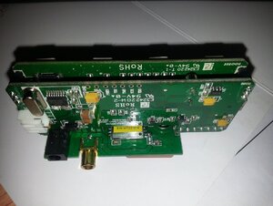

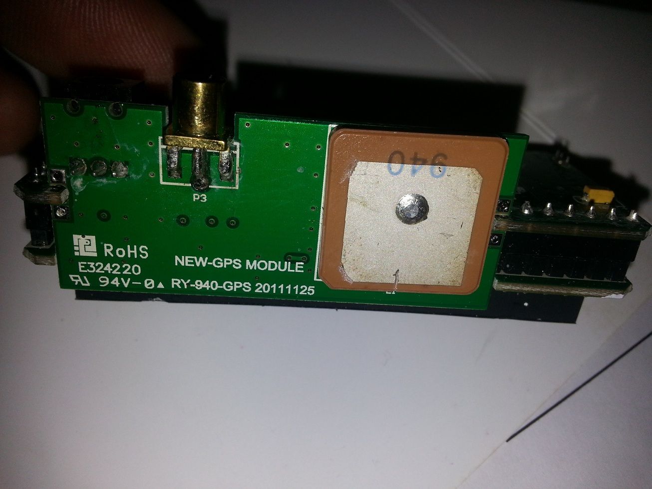

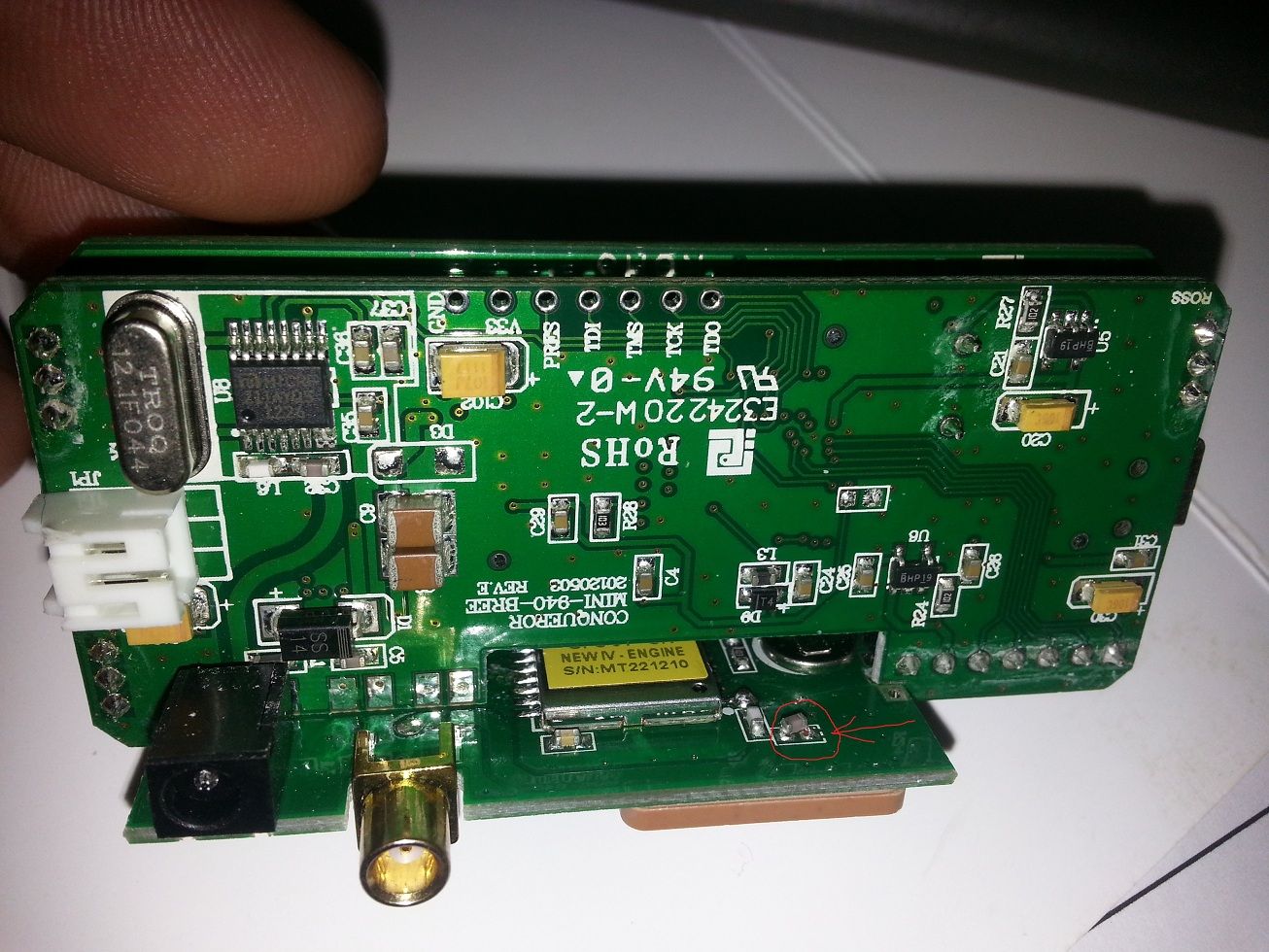

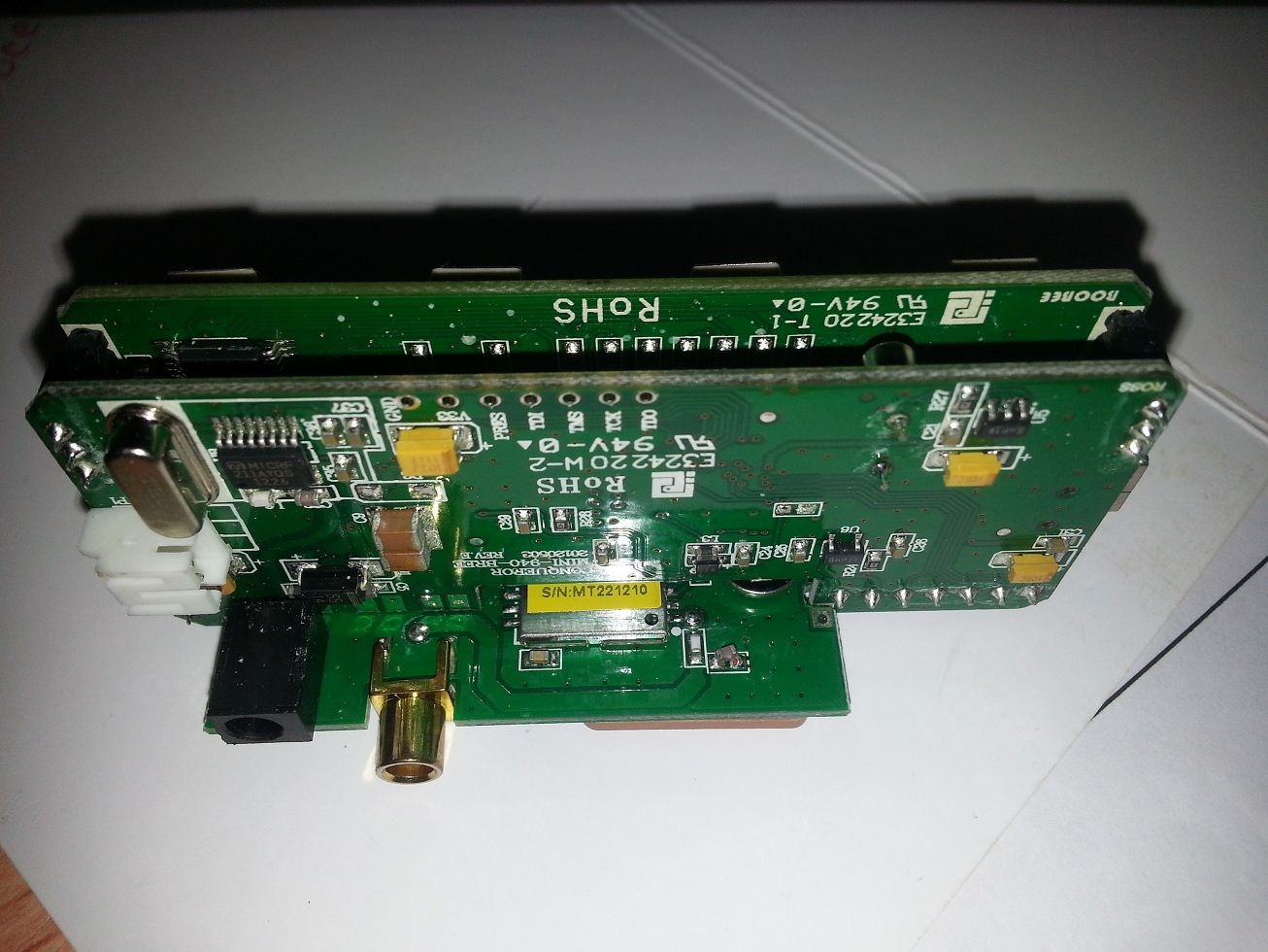

Добрый день! Подскажите пожалуйста, почти все перечитал и не могу найти ответ на свой вопрос. Антирадар XR3008 купил уже как года 2 назад, сразу была проблема плохого приема GPS, причем куда бы я не ставил регистратор. Бывает весь день ловит нормально а бывает вообще никак, заметил такую особенность если сверху положить руку почти сразу начинает принимать сигнал. Только убираешь сразу пропадает, пробовал подключать внешнюю антенну на прием вообще никак не влияет, даже при установке антенны на крышу автомобиля, от руки почти сразу начинает работать.
Сегодня решил разобрать его и обнаружил что некоторые контакты окислены и один элемент на плате выглядит не совсем нормально. Может ли это влиять на сигнал GPS, подскажите пожалуйста, что можно сделать чтобы сигнал стал нормальным?

судя по фоткам( да и по памяти моей)-то что вы обвели красным это и есть контакт внутренней антенны жпс- попробуйте пропаять аккуратно.. и аккуратно с конденсатором смд шным что рядом с этой точкой..(отпаивается на раз)
Кондер держался на чесном слове, чуть задел он отвалился. Припаял обратно вроде нормально, но сейчас по моему вообще перестал ловить GPS, у этого smd кондера есть полярность? Просто я не уверен что припаял его той же стороной.

@kpoleg
Причина всегда одна - плохой или нет контакта из-за обрыва токопроводящего слоя или выхода из строя элемента.
Ищем обрыв, вышедший из строя элемент!
Мультиметр вам в помощь!

Подскажите какая емкость этого отвалившегося рабочего кондера?[DOUBLEPOST=1390301686,1390301293][/DOUBLEPOST]нет ли случайно у кого схемы этого радара?
