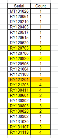

Еще немного о прошивках Orig, CN_mod и их применимости...
Возможно, кого-то сбивают с толку использованные обозначения, поэтому - небольшое уточнение: они обе являются оригинальными, т.е. использовавшимися производителем на офф.сайте ryru.gpscamera.org, и обе предназначены для модели RY940RYRUW.
Отличия:
Orig = v.1008, корректно работает с озвучкой, на некоторых экземплярах вызывает "глухоту" в диапазоне К (как минимум)
CN_mod = v.1005, проблемы замечены лишь в работе со звуком.
Справочно, выборка по серийным номерам приборов, в настройках для которых сейчас выставлена вторая:
первый столбец = начало серийного номера, второй = количество таких РД
О происхождении приборов из первых двух строчек можно только догадываться, с остальными - начинает вырисовываться интересная картинка, если, конечно, такой выбор прошивки был обусловлен результатами проверки, а не простого любопытства пользователей (что будет, если...)
На всякий случай, напоминаю, что цифры - это дата изготовления электроники, в формате год-месяц-день. А посмотреть их можно либо на персональной странице rdupdate, либо - утилитой Ikar'a: https://www.rd-forum.ru/threads/programma-dlya-opredeleniya-modeli.4695/
Второй вариант, кстати, весьма рекомендуется, по возможности, перед покупкой, во избежание вот таких эпизодов: https://www.rd-forum.ru/threads/oshibki-pri-obnovlenii-conqueror-gps.4059/page-11#post-231759
Читал,читал,так и не понял ничего,у меня - RY131107, значит прошивка должна быть -CN_mob=v.1005 ?А на страничке на Orig стоит,так нужно что то менять?
@juk54, не то, чтоб должна... Но, с учетом уже имеющейся статистики + приобретения на али + сомнения в работе по обычным радарам, попробовать загрузить CN_mod и посмотреть, не изменилось ли что - явно лишним не будет...
