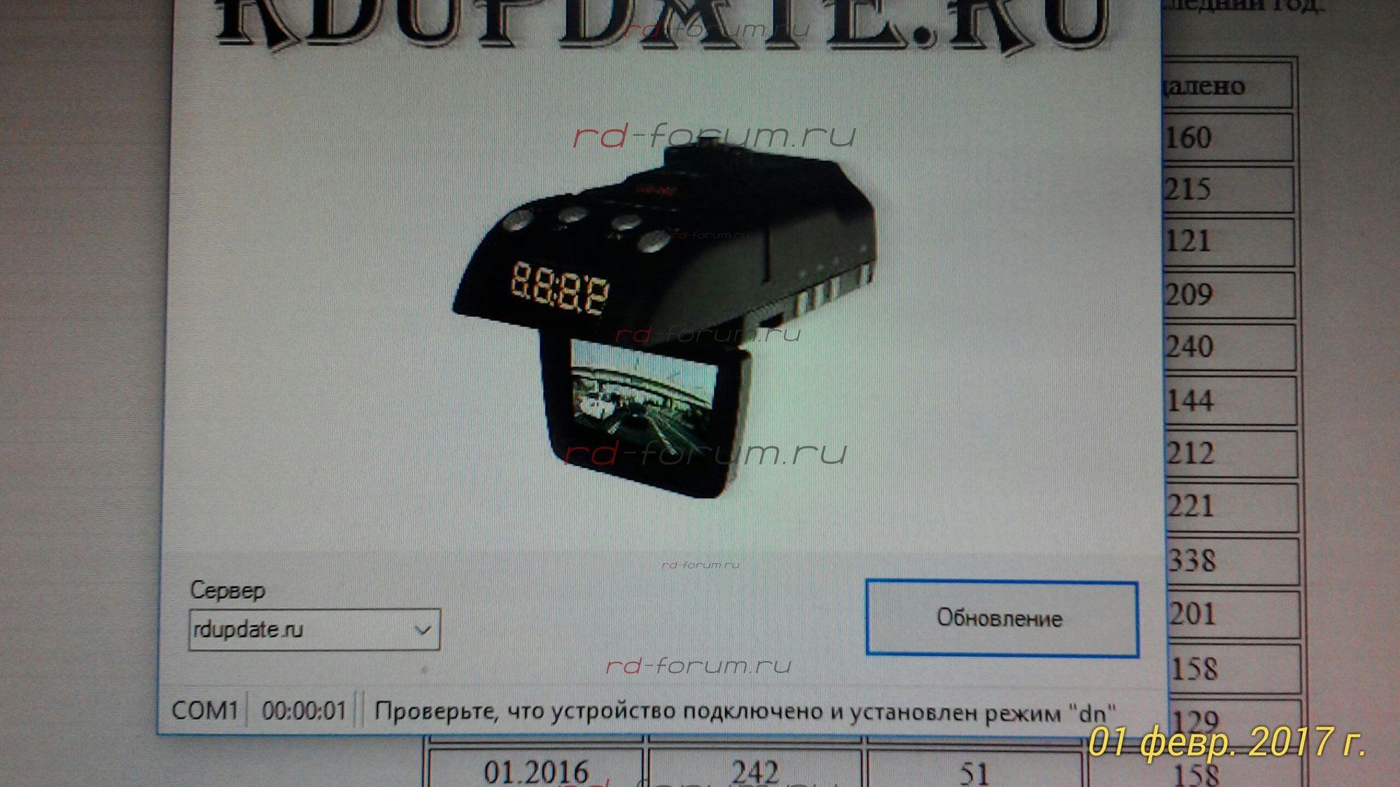

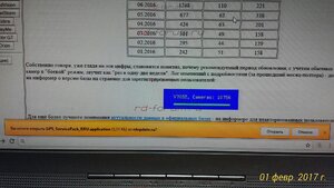

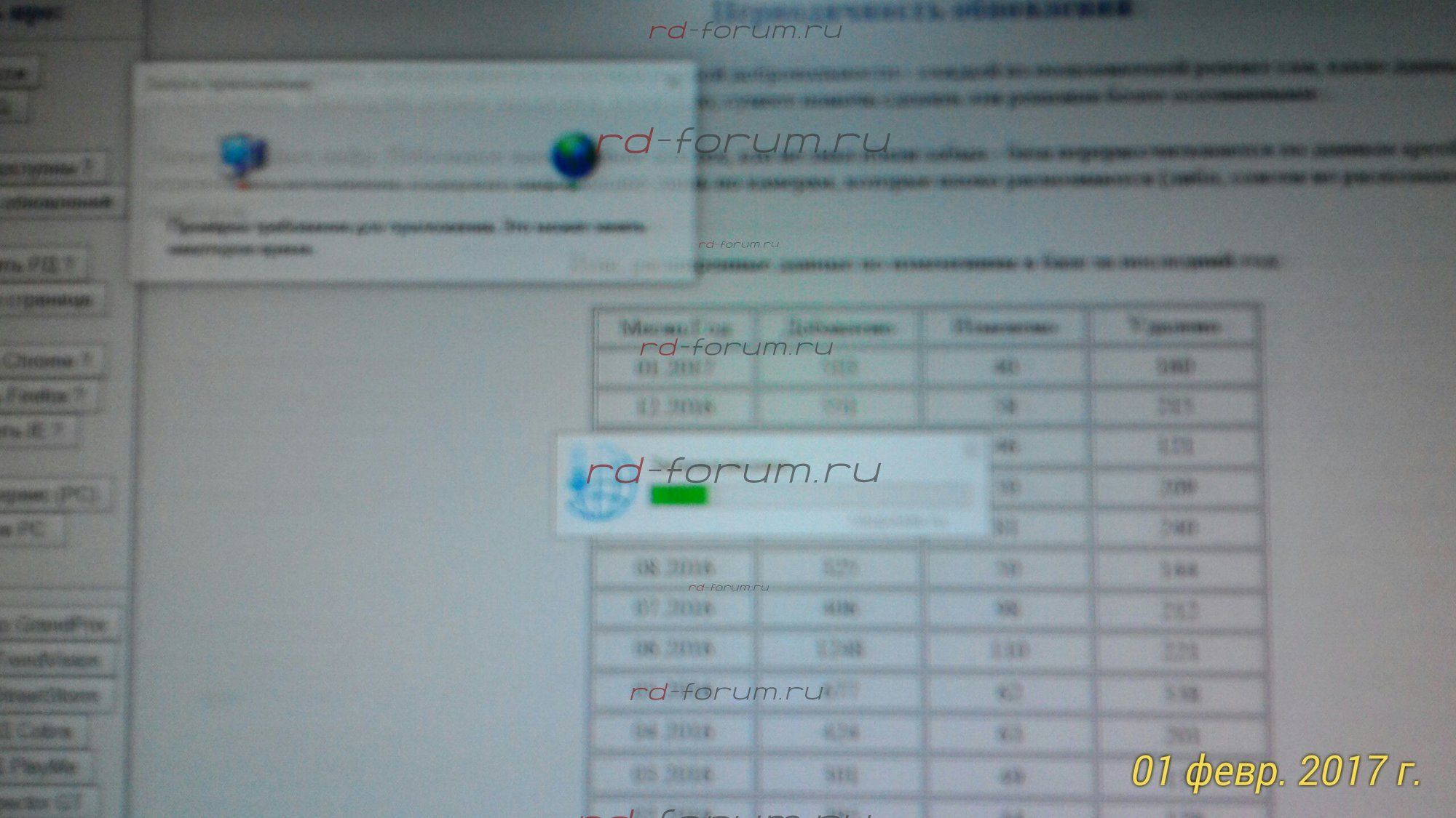

Объясните пжл в чем мой косяк,не обновлял Интего vx450r более полугода,с персональной стр. исчез,с этим ясно,стоит Win10,пытаюсь обновить через эксплорер ,после проверки подписки открывается окно для обновления,но в окошке(Сервер А.В.С...) пишет rdupdate и ничего далее(проверьте ...dn).Обновления делал 3 или 4 раза,последний раз удачно в апреле 16-го,в августе было тоже самое,как сейчас,удалял драйвера,ставил по новой,внес rdupdate в надежные сайты,поставил расширения для Гугл и др.,изучил раздел,,Как обновить РД,, на rdupdate,, вроде все сделал,но видно не все либо руки кривые.С компом скорее на Вы,чем на ты,не пинайте сильно,может что не распаковал или...?Спасибо.
    433,7 КБ · Просмотры: 693
    222,7 КБ · Просмотры: 693
    323,8 КБ · Просмотры: 682
Ну, собственно, она и пишет, что не видит подключенного детектора.
Ровно те же самые рецепты, что и в случае Ошибки при обновлении Conqueror GPS
За исключением того, что с этой железкой драйвер должен отображаться не как Prolific a как Booree чего-то там дальше...

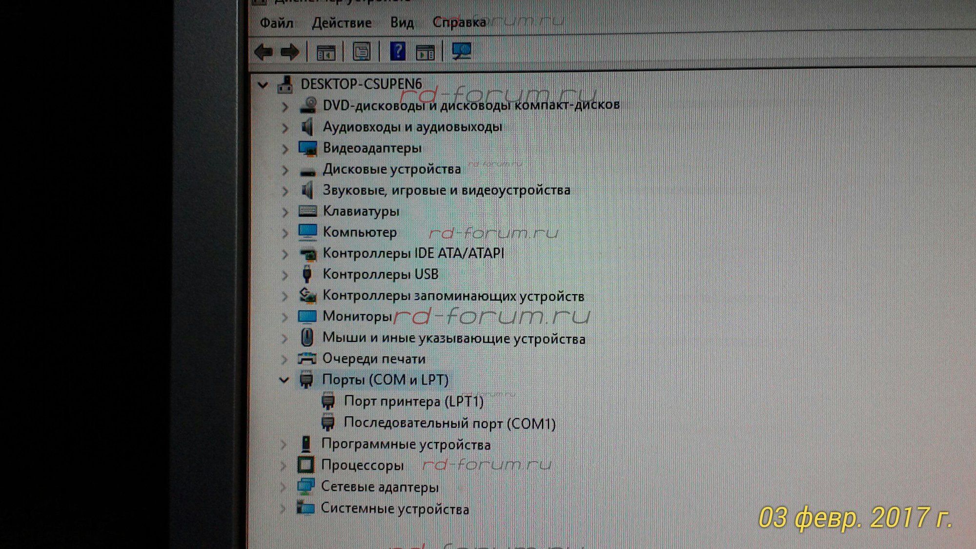

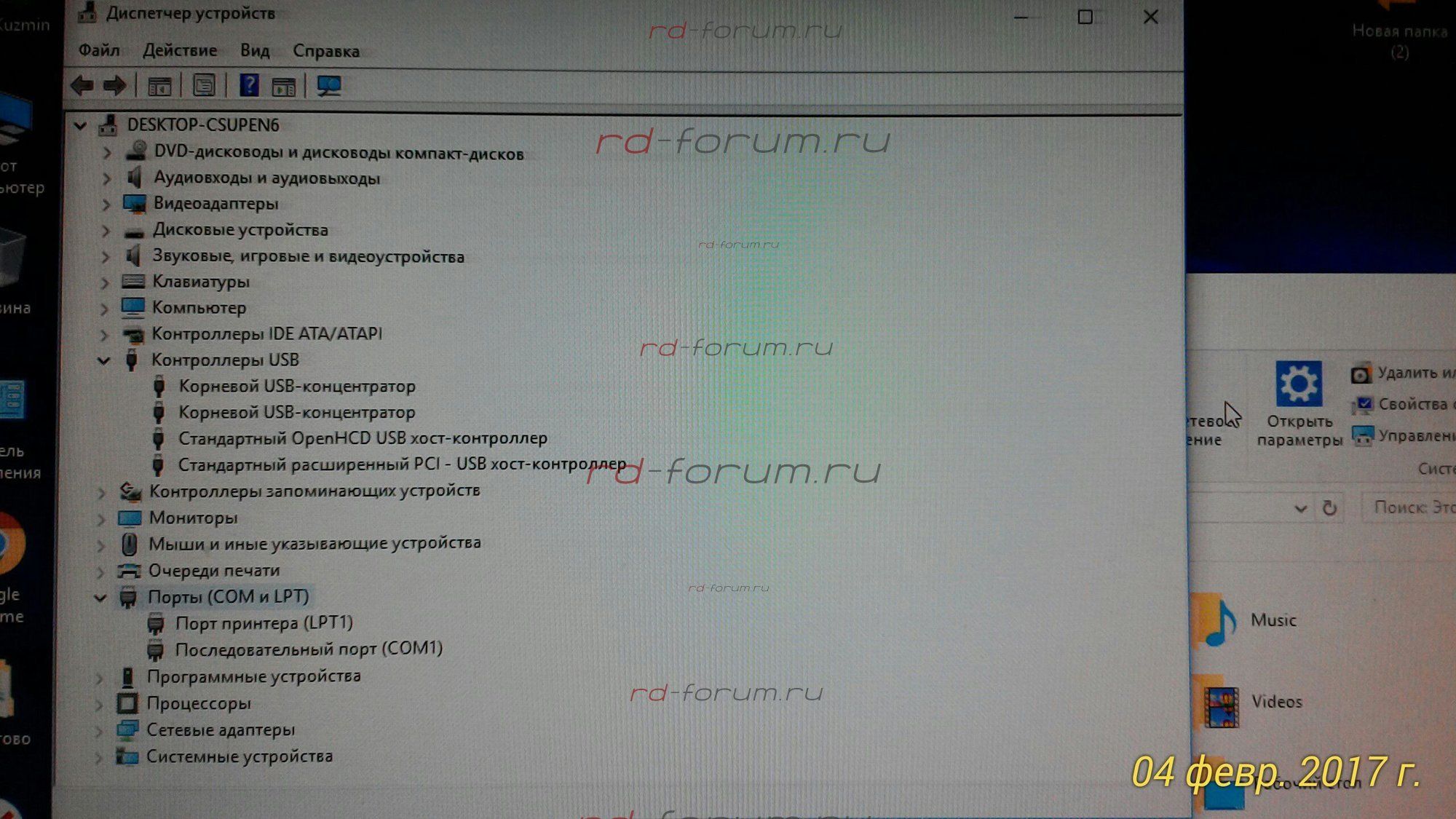

Здравствуйте,увы у меня РД не видно судя по всему,я правильно мыслю? Куда идти дальше,драйвер не установлен(криво),не распаковал или что еще может? Спасибо.
    447,7 КБ · Просмотры: 679
К сожалению, не могу ответить на этот вопрос, поскольку комментарии к условиям, в которых была получена картинка, отсутствуют.

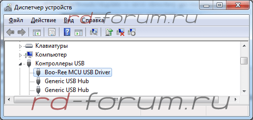

1) Рассказать, издаёт ли компьютер специфичный "USB" звук при подключении и отключении детектора.
2) Частично моя ошибка - не указал, что Booree нужно искать в другой секции, наиболее вероятно:
3) При исправном шнурке - при подключении должен слышаться характерный звук, в диспетчере устройств появляться либо очень похожая на это надпись, либо - неизвестное устройство в случае если драйвер не был установлен.

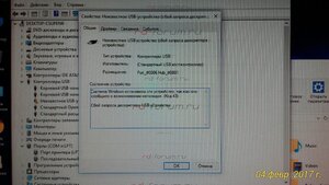

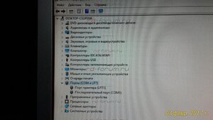

Здравствуйте,спасибо за подсказки,год назад было тоже самое,купил новый шнур,обновил базу,старый шнур кошка слегка погрызла,стал болтаться в гнезде РД при покачивании и отключать его. При подключении комп звук не издает,а при первых удачных обновлениях издавал и комп запрашивал разрешение на внесения изменений....,сейчас с обоими шнурками в диспетчере видно неизвестное устройство,но из 3-4 раз один раз видит( при переподключении РД к компу),а 2-3 раза не видит,если дело в шнурках,как его выбрать при покупке,с новым то тоже один раз обновил в апреле 16- го. Не знаю в тему или нет,комп не первой свежести,бывает зависает,на курсор не реагирует,не часто,но бывает,но вполне в рабочем состоянии,с Win 8 3 раза обновлялся с первого раза,а с 10 второй раз никак,ну это на всякий случай написал,еще спасибо за ответы,надеюсь на новые подсказки.
    312,8 КБ · Просмотры: 705
    394,6 КБ · Просмотры: 679
    440,7 КБ · Просмотры: 700
    378,6 КБ · Просмотры: 707
По коду ошибки - находится вот такая статья. Какой случай Ваш, увы, не подскажу. В любом случае это аппаратная проблема на Вашем компьютере, тем более, что
Попросите кого-нибудь из знакомых, кто разбирается в компьютерах, помочь разобраться...

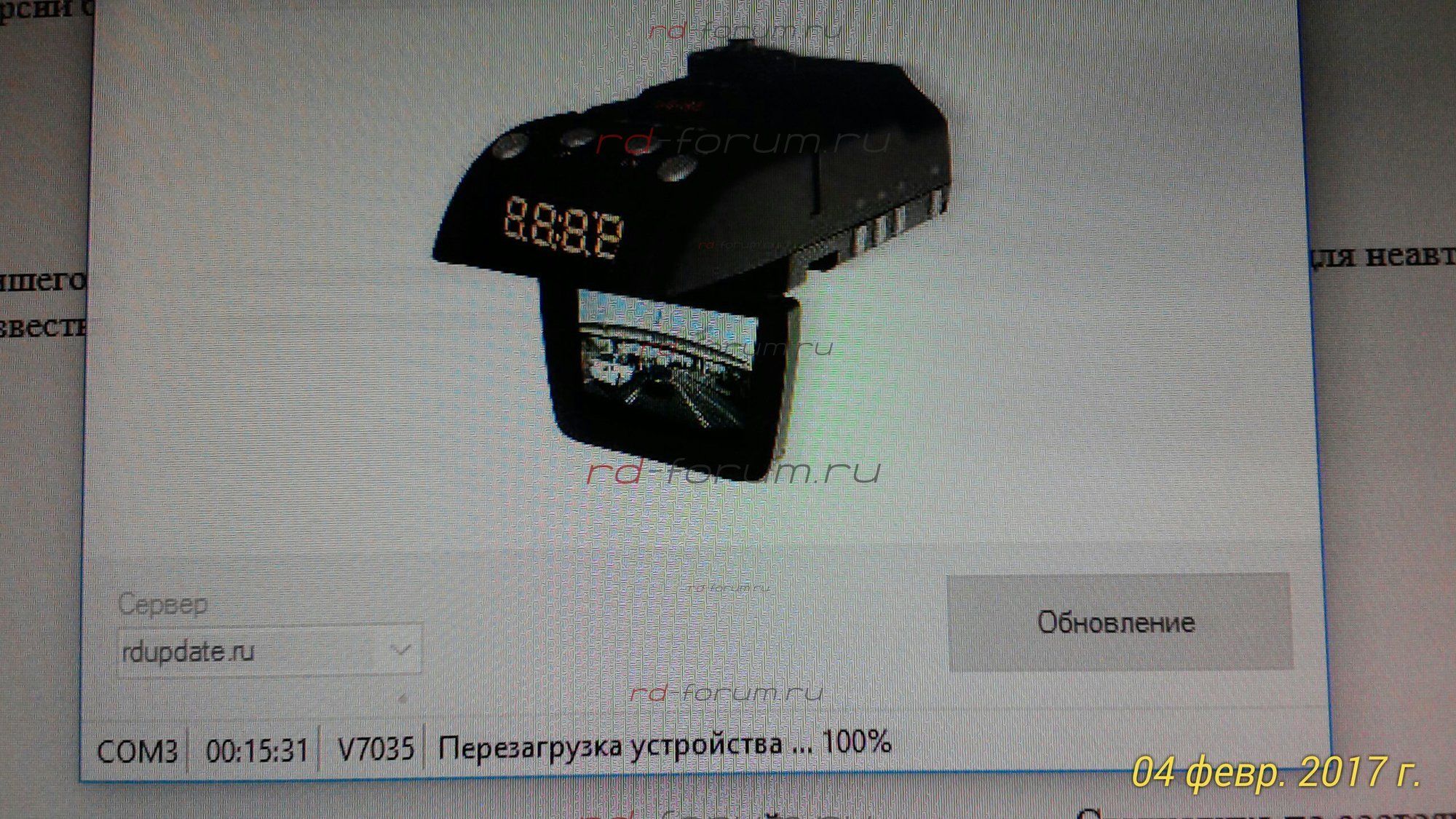

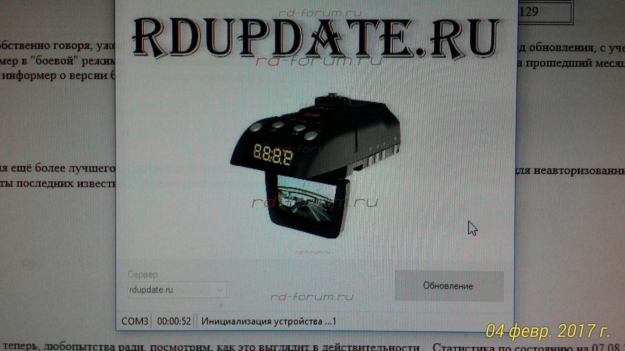

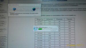

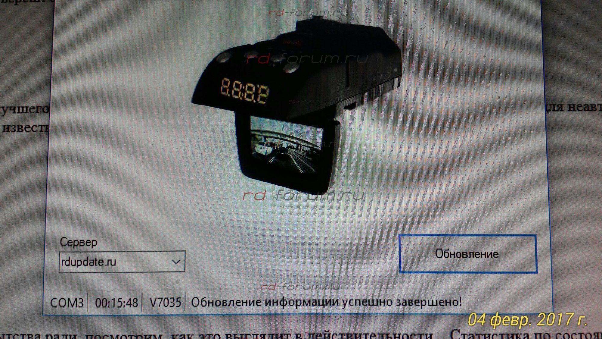

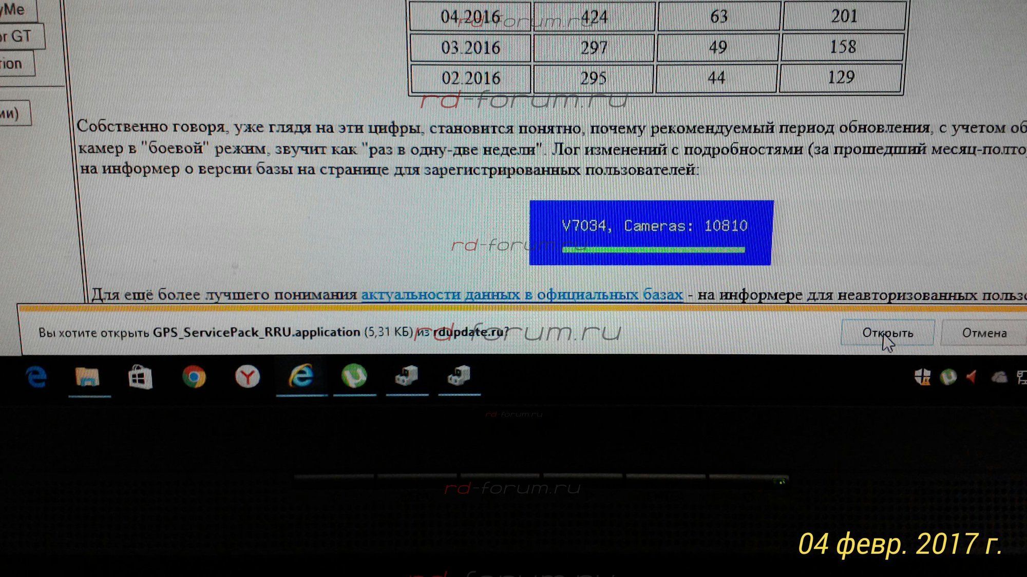

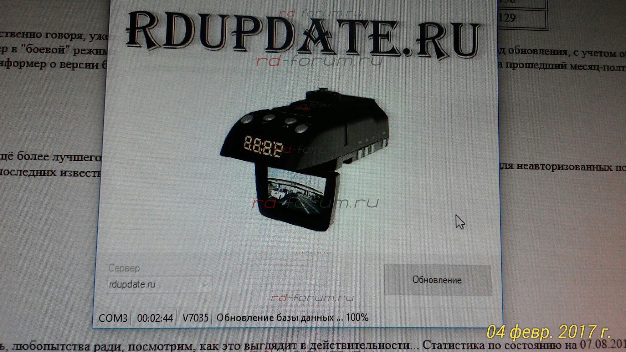

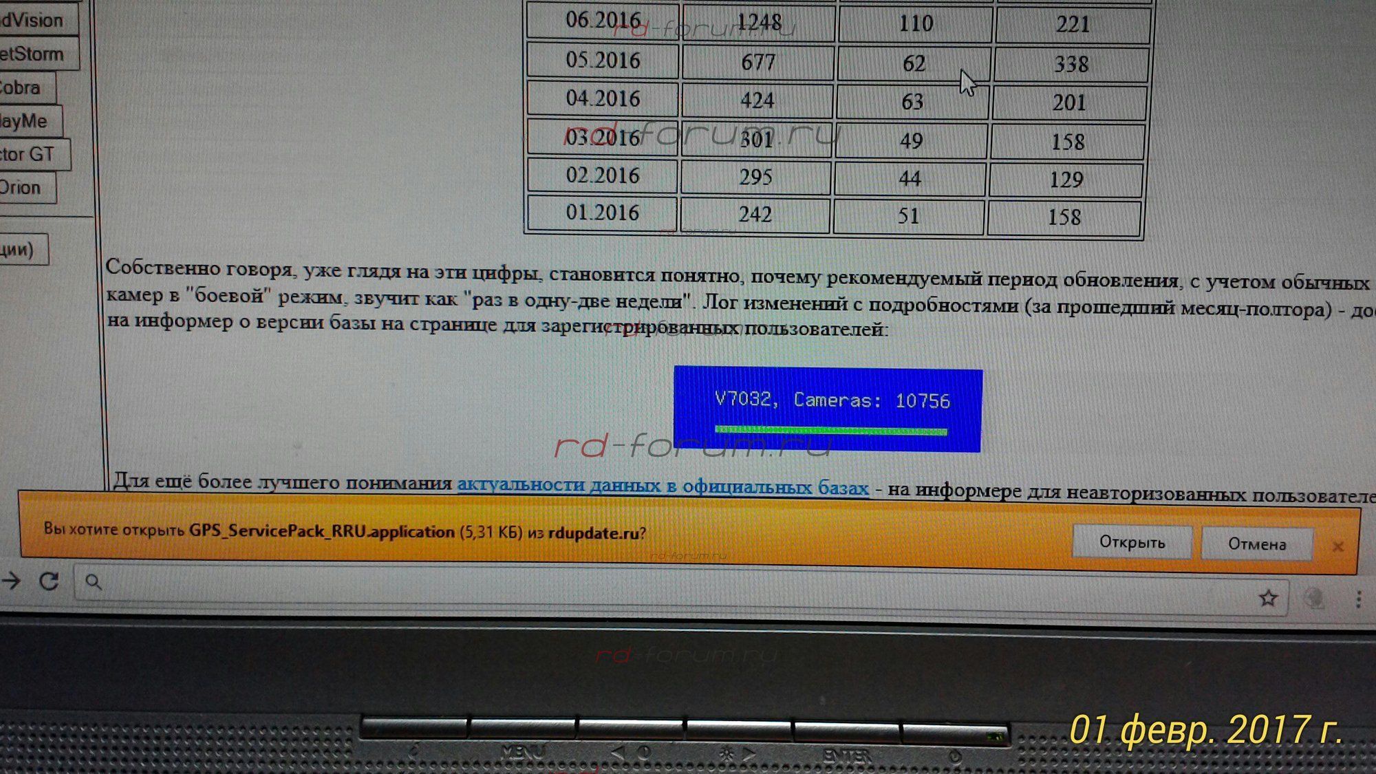

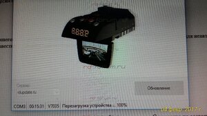

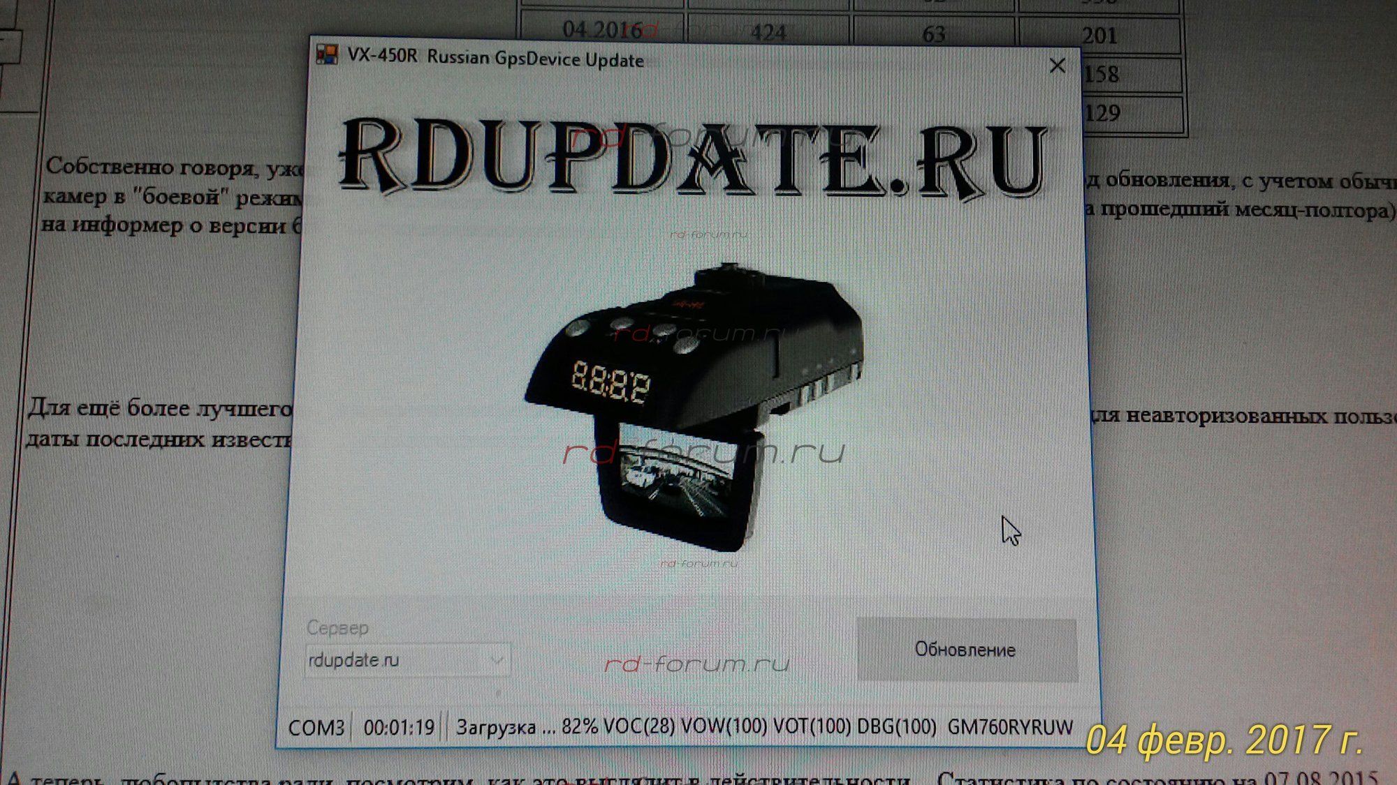

Добрый вечер,прошу простить если засоряю тему,но может это пригодится Вам в просветлении таких,как я( темных). Спасибо за ссылку на статью,,ошибка 43,,,не знаю,что помогло,но проделал согласно советам первые два пункта( обновление драйверов usb при ошибке 43 и энергосберегающий режим USB) ,далее не лез,слабоват сам для этого,попробовал обновить РД,судя по всему удача,ошибка из диспетчера устройств исчезла,правда не пойму,корректно ли прошел процесс,в окошке для серверов А,В...,ну сами видите, подключеный к авто РД выдал версию с сайта,еще раз спасибо вообщем.
