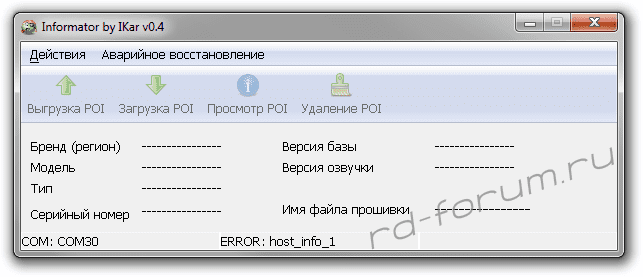

Ну тогда по пальцам. Скрины при обновлении плиз. Там есть интересная информация, на которую Вы возможно не обратили внимание. Пошагово. Что делаете и скрин сразу... Так будет понятно и полезно другим пользователям...
Я не очень понимаю вашего сообщения.
По моему все написал...
А я не понимаю Ваших.
Во-первых, что не даёт показать, как минимум, картинку с сообщением про ошибку.

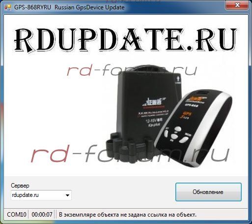

все получилось.

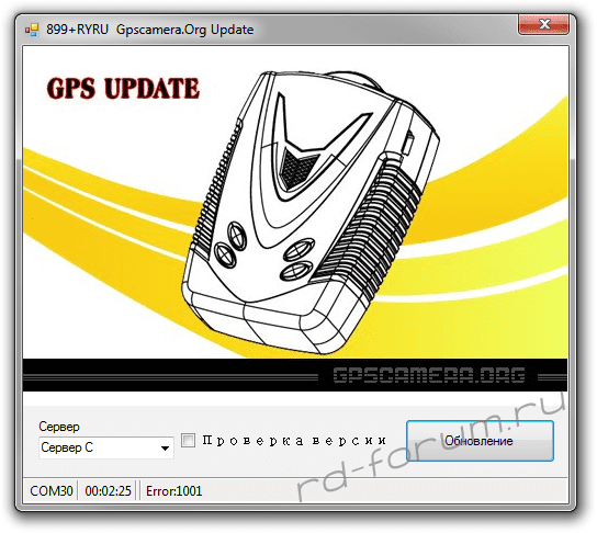

Просто сначала я использовал и eng\cn и rus версию - окно выдавало ошибку: "в экземпляре объекта не задана ссылка на объект"
Сегодня, на другом компьютере выбрал RUS версию и все получилось.

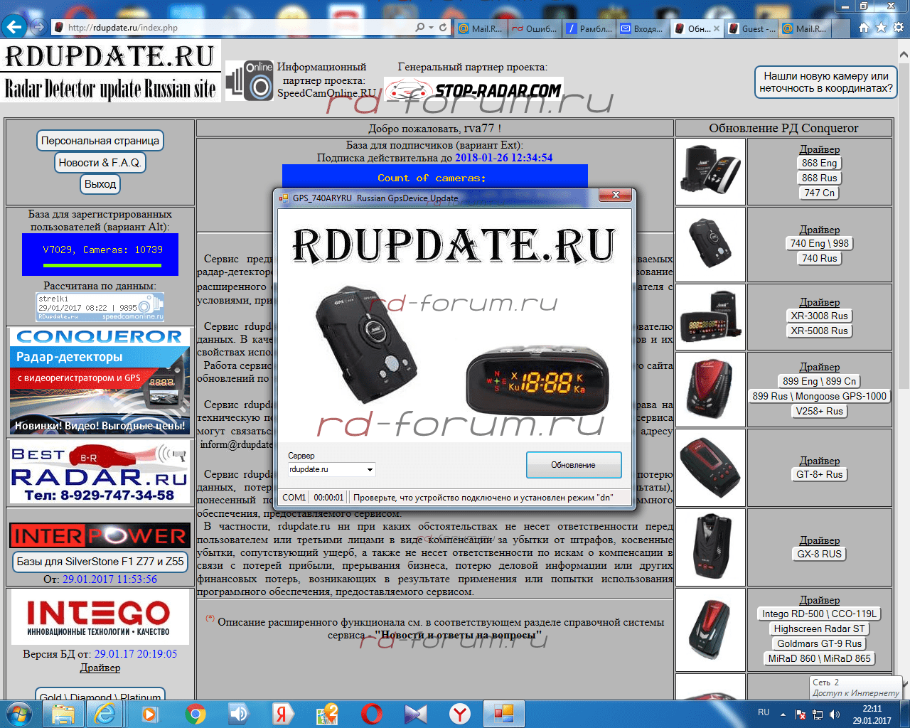

Доброго времени суток!

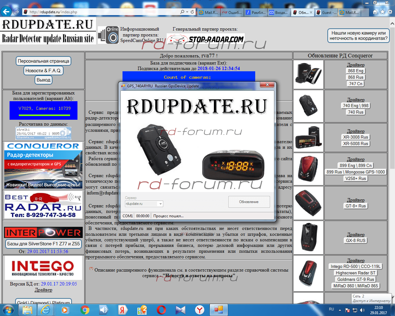

Сегодня при попытке обновить детектор вылезло:
1 Процесс пошел
А потом
Что делать и в какую сторону копать, подскажите пожалуйста?
Пробовал на разных компах, шнурки брал короткие, система виндовс 10, обновление через эксплорер и лису

Про драйвер и сам радар не совсем понятно.
Начать с того, как подключенный детектор опознаётся в винде в диспетчере устройств. И распознаётся ли его подключение вообще.

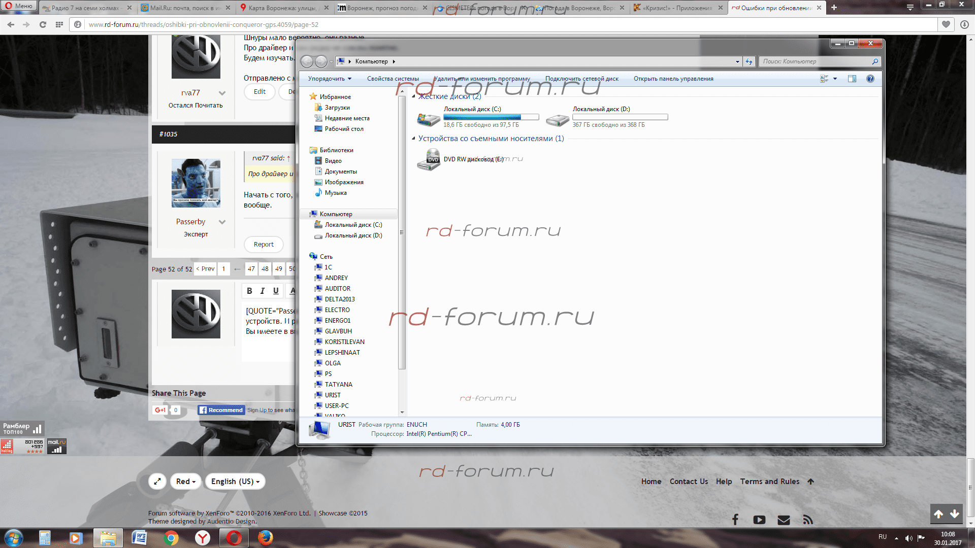

Вы имеете в виду это
[DOUBLEPOST=1485760221][/DOUBLEPOST]Нет винда его не видет, но на радаре индикация "режим загрузки" появляется

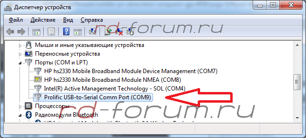

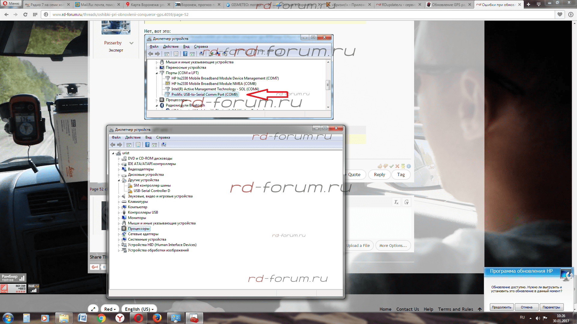

Нет, смотреть надо в диспетчере устройств, com порт.

Нет такой строчки[DOUBLEPOST=1485761241][/DOUBLEPOST]
