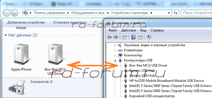

При установленном драйвере подключенный к компьютеру детектор должен быть виден в 2-х местах.
Если это не происходит - неисправен либо порт компьютера, либо шнур, либо порт детектора.
Вы сами перечислили, что из этого проверяли заменой.

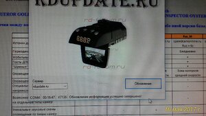

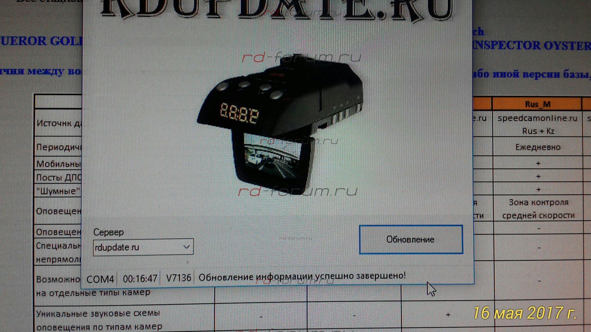

Добрый вечер,дело было в порте детектора,обновился,правда с 6-го раза[ошибки речевые,ошибки базы...] плюс проверка на утилите,в сумме 11 раз,4 первые успешные,последние 7 мытарства-то ли шнур,то ли драйвер,его кстати тоже еще раз удалил и установил вроде как без кривизны,то ли комп или руки кривые,вопрос-при следующем обновлении нужно ли удалять детектор с персональной страницы.Спасибо.

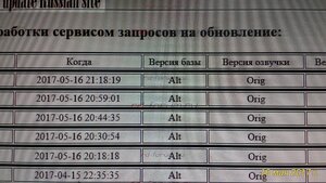

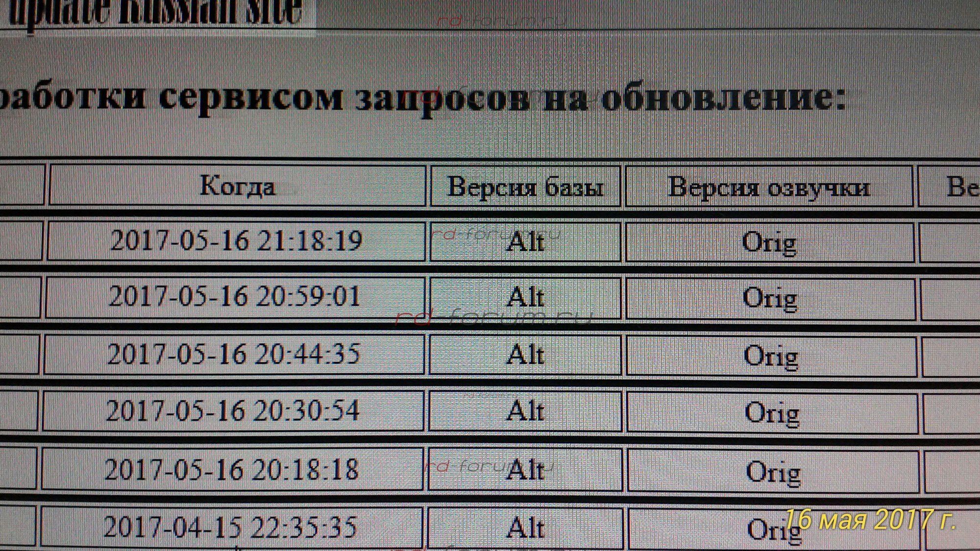

Спасибо за ответ,видимо не так выразил свою мысль,кажется в разделе,,Как обновить...,, на rdupdate была информация о 5 обновлениях,после чего нужно удалить свой РД с персональной стр., иначе 0000 и такая же база радаров,может я ошибаюсь или это устаревшая информация.Я обновлял 4 раза успешно с одного раза и 7 раз 15.04 с ошибками,но в логе отображены все 11 операций,успешной была последняя из 6[утилита не а счет]-колхозник,если это нужно.По поводу шнуров пока не могу проверить,очень далеко от стационарного компа,как вернусь проверю все 4,вполне может быть кривизна установки драйвера?,косяк порта детектора?,вдали от дома не могу проверить,обновлял накануне отъезда.Пока актуален вопрос о 5 обновлениях-в логе 11???Спасибо.

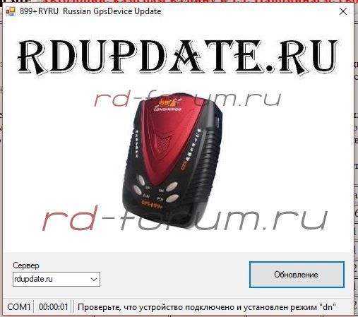

Добрый день.Ситуация следующая: купил антирадар Conqueror GPS 899+, поставил на него драйвер с rdupdate.ru и решил обновить базу GPS. После подключения к ПК, Windows определил устройство и я запустил обновление, но вылезла ошибка (скриншот прилагаю). После этого антирадар ни на что не реагирует (на кнопки) и на передней панели периодически моргают все надписи и значки. Попытка повторного обновления выдает тот же результат. Что делать? Как сделать сброс настроек? Помогите пожалуйста.

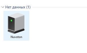

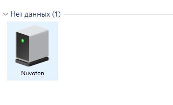

Программа Informator показывает NO DEVICE и не выдает никаких данных об устройстве.
5) Программа не распознаёт прибор (NO DEVICE). Возможные причины:
Отсутствуют, либо некорректно установлены драйвера устройства. "Дохлый" шнурок. Для комбинированных устройств - "севший в ноль" аккумулятор. Неподдерживаемое в настоящий момент устройство ( GT-9U, GPS-1680H ). Проверить всё вышеуказанное.

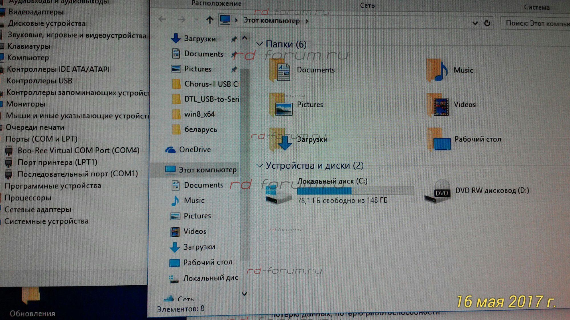

Как определяется подключенное устройство в диспетчере устройств и в "Устройства и принтеры"?

Nuvоton - это абсолютно точно не Conqueror GPS 899+. В лучшем случае - какая-то новая разновидность, более вероятно - очередной фейк под Conqueror.
Подскажите пожалуйста откуда тогда скачать правильный драйвер (качал с rdupdate.ru).

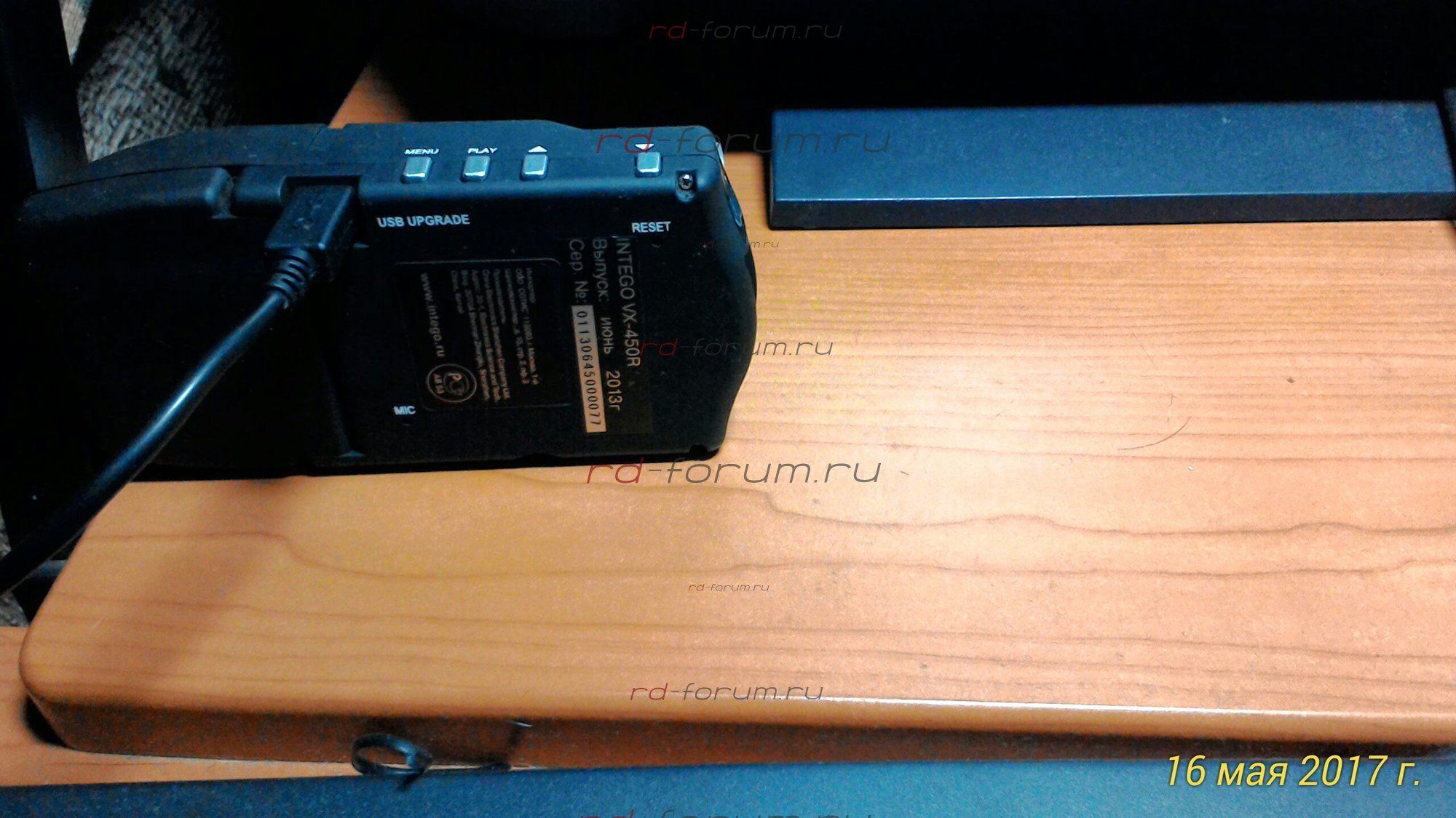

От невнимательности,не пинайте,спасибо за Про USB шнурок,на 3-х из 4-х[покусаный кошкой не работает] комп видит РД,но только в одном месте и в одном положении РД,по другому кладешь,ставишь,поворачиваешь...-пропадает из ДУ,видимо порт РД все таки косячит,правда обновил с 5-раза,4 раза выдавал ошибку на 100% обновление речевых сообщений,месяц назад было примерно то же,и оба раза в логе обновлений отмечаются все попытки,с ошибкой и без,ну да ладно процесс прошел,будем исправлять ситуацию с РД.
