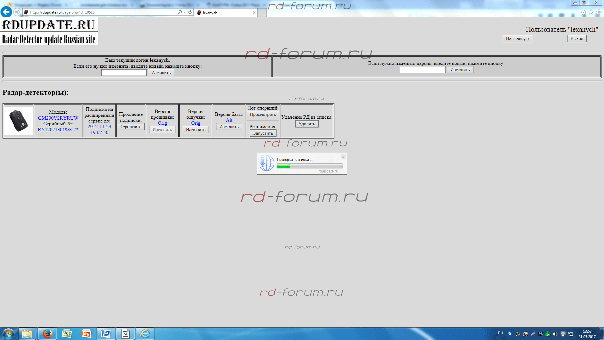

Здравствуйте!
У меня проблемка возникла, сам решения найти не смог.
Два 740 русских, в процессе обновления выскочило dn. Пытался оживить через реанимацию на персональной странице, результата никакого. Сделал скрин страницы.
Вполне возможно чего-то не понимаю.
Помогите.

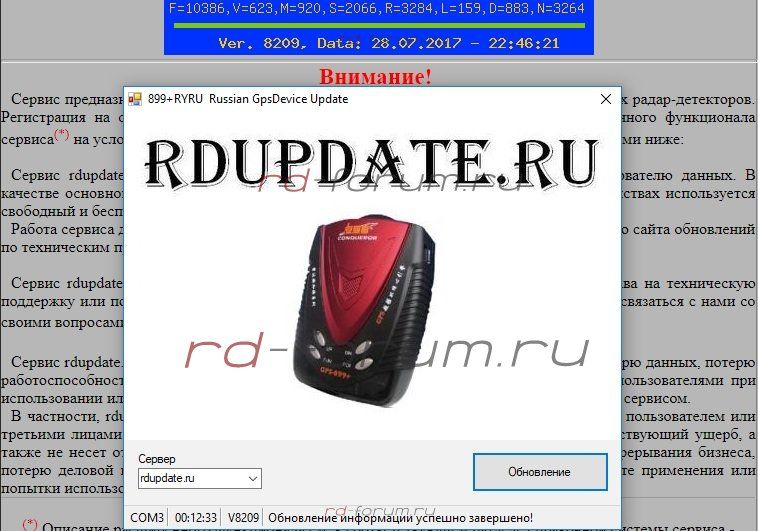

Уважаемые эксперты, подскажите: в конце загрузки обновления 899+ получил мигающее ndb... Обновление с GpsCamera.Org радар проходит успешно... Так же успешно с rdupdate.ru заливаю с базу (Orig).. Но пробую
залить бузу расширенную (Ext) и опять в конце получаю на радаре мигающее ndb... Да, и во всех случаях в окошке на компьютере показывает: Обновление информации успешно завершено. Можно попытаться как то исправить? Или радар на выброс??
Чтобы ответить на Ваши вопросы, необходимо уточнить ряд моментов, касающихся самого прибора и режимов, в которых происходит обновление. Предпочитаете заняться этим тут, в порядке публичного реалити-шоу или, всё же, напишете на адрес поддержки, указанный на сайте?
@Passerby, минуту тому назад, специально, запустил обновление, 899-го, посмотрим как пройдет!
Радар детектор: Монгуст 1000 (ну думаю что это одно и то же)
Версия прошивки: Orig
Версия озвучки: ExtkspS
Версия базы: 20gVmRSDN
@pvasar, @Passerby, Вить, обновление прошло успешно.

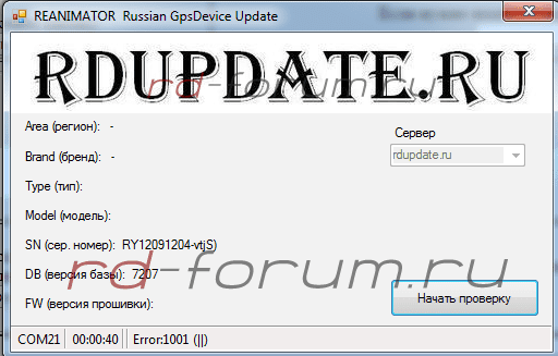

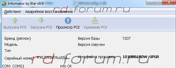

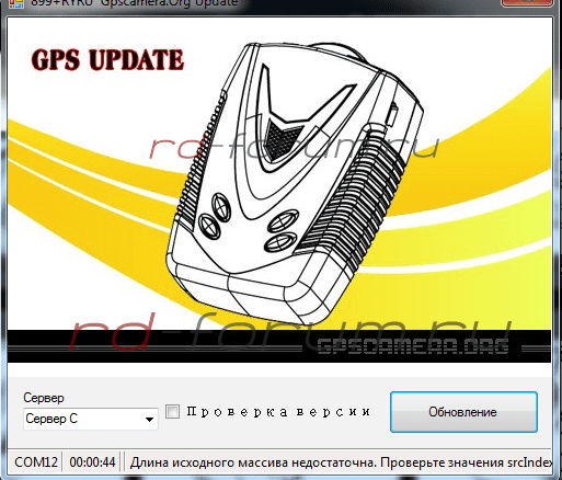

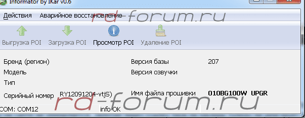

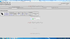

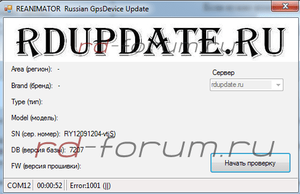

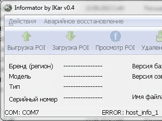

И я "попал" с Mongosse GPS1000. Скачал обновление через rdupdate.ru, все успешно, но кроме приветствия больше ничего РД не стал оповещать. Прошил во второй раз, сейчас светится "dn", на кнопки не реагирует, молчит. Шиться не хочет, реанимироваться не хочет. Если это в аппаратной части то с паяльником дружу, программатор есть. Или все же на помойку ?
    9,7 КБ · Просмотры: 833
    23,1 КБ · Просмотры: 843
    36,6 КБ · Просмотры: 839
    31,9 КБ · Просмотры: 808
    55,8 КБ · Просмотры: 688
Тогда для лучшего понимания того, как это работает, стоит прочитать вот это.
Состояние на первой картинке - явный результат сбоя на финальной стадии. Поскольку данные о модели и типе прибора отсутствуют - обновлялка понятия не имеет, кто именно к ней обращается.
Reanimator, ориентируясь на серийник и логи операций, должен восстанавливать системную информацию и в таком состоянии, но...
Поскольку утилита ikar'a и reanimator отображают различающиеся версии базы, наиболее вероятная причина проблемы - дохлый шнурок.[DOUBLEPOST=1501314739][/DOUBLEPOST]
Прямо так сразу и говорит - не хочу? Или, всё же, до этого момента что-то в строке статуса отображается, причём, не одним словом и не один раз?

Программирование начинается и .. Шнурки перепробывал всякие. Действительно на двух шнурках вообще начинается процесс и тут же заканчивается. Вроде перепробывал все. В урну ? Или есть какой то шанс ?

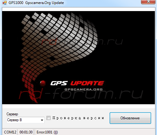

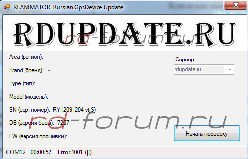

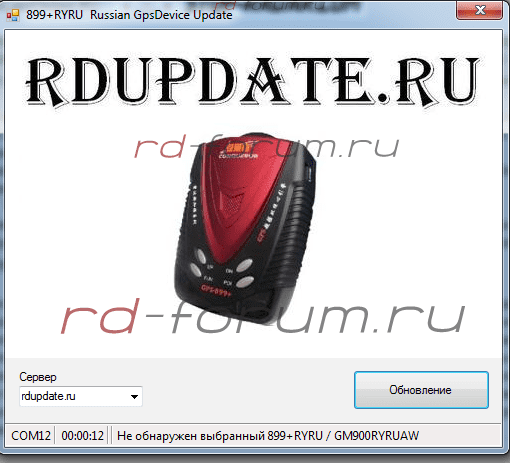

Моя ситуация подробна описана в посте 982, делал я тоже самое, но результата нет. Прибор проходит две инициализации и снова "Error 1001". USB шнурков уже пять, причем один из них точно дорогой качественный. Ситуацию это не меняет. Компьютеров уже три, браузеры разные. Кто нибудь знающий в теме может сказать если надежда или успокоиться ? Уже страшно обновлять свой второй 740-й.[DOUBLEPOST=1501411708][/DOUBLEPOST]С новым шнурком
Страшно - не обновляйте...
Знающие в теме - неоднократно говорили и могут сказать еще раз, что при комбинации info OK и пустых модели и типе:
ни одна программа обновления ничего с девайсом сделать не в состоянии.
А поскольку, как Вы утверждаете, и reanimator с этим тоже ничего сделать не может, остаётся один вариант вывода его из такого состояния - выдернуть шнурок, пока идёт процесс инициализации.
Состояние при этом должно смениться на
И лишь после этого, с учётом модели зверушки, запускать со снятой галкой проверки версии:
http://public.gpscamera.org/Service...ack.application?type=MONGOOSE[GPS1000W&lng=ru
Все причины и последовательность действий, в результате которых было получено показанное состояние - никто даже не возьмётся угадывать, хотя первопричина, традиционно, кроется в несоблюдении рекомендаций по условиям обновления.
А контактов поддержки что-то не нашел.
Сочувствую...
да можно и здесь, лишь бы быстрее восстановить если можно...
Быстрее, чем покажете, аналогично примеру выше, в каком состоянии он находится в текущий момент - всё равно не получится. Так что - всё зависит, преимущественно, от Вас...
