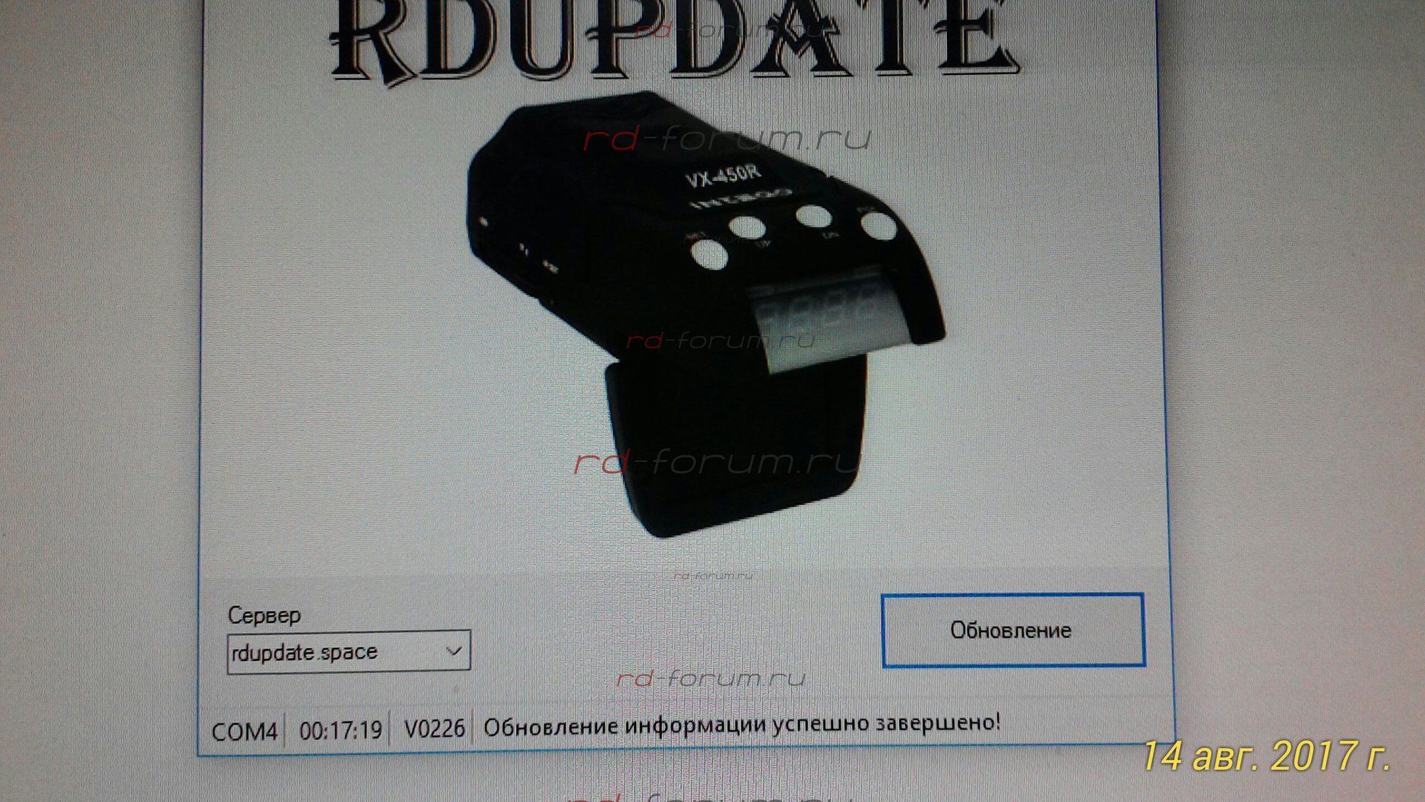

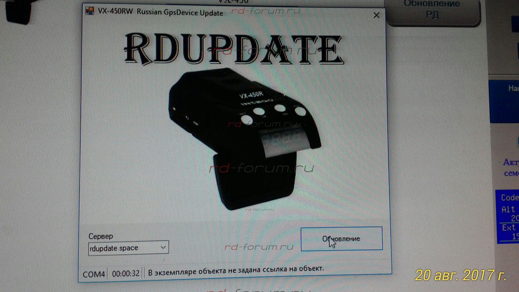

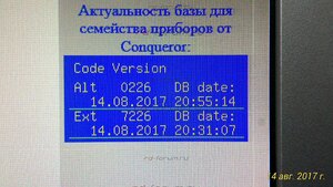

Здравствуйте,будьте любезны без пинков,объясните самоучке:В апреле обновил базу до версии 7136,на днях сделал еще раз,сменилась команда и оформление сайта,мне понятно,а Alt 0226 и Ext 7226 это одно и то же,проверить на камерах пока не мог,и не смог найти персональную страницу,если не трудно просветите,Спасибо.
Интего RD VX450R
Кнопка "Настройка режима обновления", строго по центру.
Нет, это не одно и то же, иначе их не было бы две. Почти под каждым элементом на любой из страниц есть подсказка, появляющаяся при наведении на него указателя мыши. Попробуйте сделать это с картинкой информера, показанной внизу.

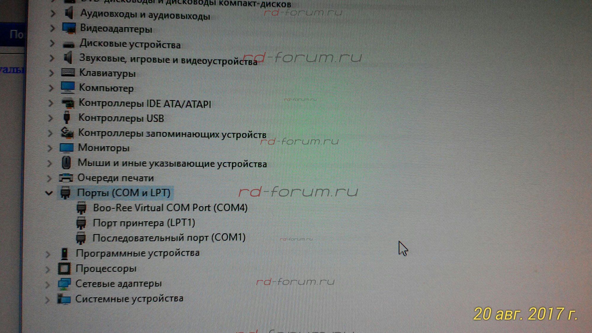

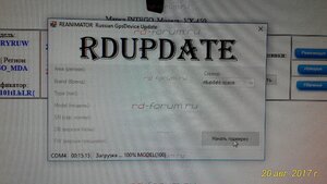

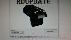

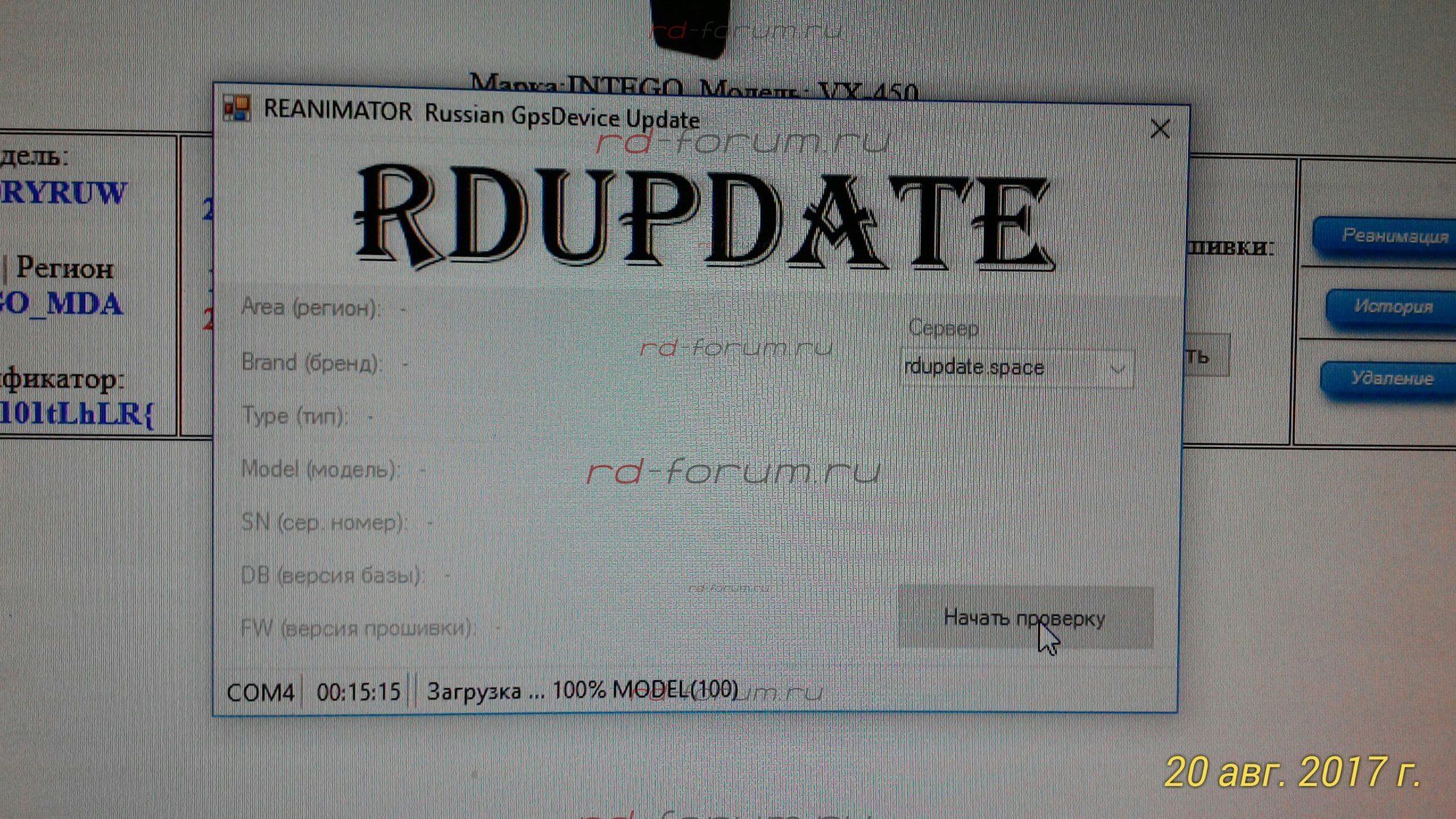

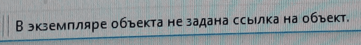

Спасибо,сегодня выскочила другая проблема при обновлении,при подключении не было звукового сопровождения,,режим загрузки,, не обратил внимание,нажал обновить, dn горит,в ДУ компа РД есть,подключился к Реаниматору,на фото 15 мин. сейчас уже 22 и процесс не завершен,это нормально?Один раз уже пользовался этой программой,все прошло за 2-3мин.Спасибо.
    430,9 КБ · Просмотры: 878
    408,7 КБ · Просмотры: 914
    565,3 КБ · Просмотры: 900
Нет, это ненормально. Прерывайте.
В 1001-й, но, похоже, не последний раз...
Это - результат некорректного завершения предыдущего обновления.
Поскольку Reanimator в автоматическом режиме исправить это не может - пишите в техподдержку для того, чтобы получить рекомендации с учётом именно Вашей модели железа внутри указанного корпуса с надписью VX-450. Там возможен не один вариант и лишь один - правильный.

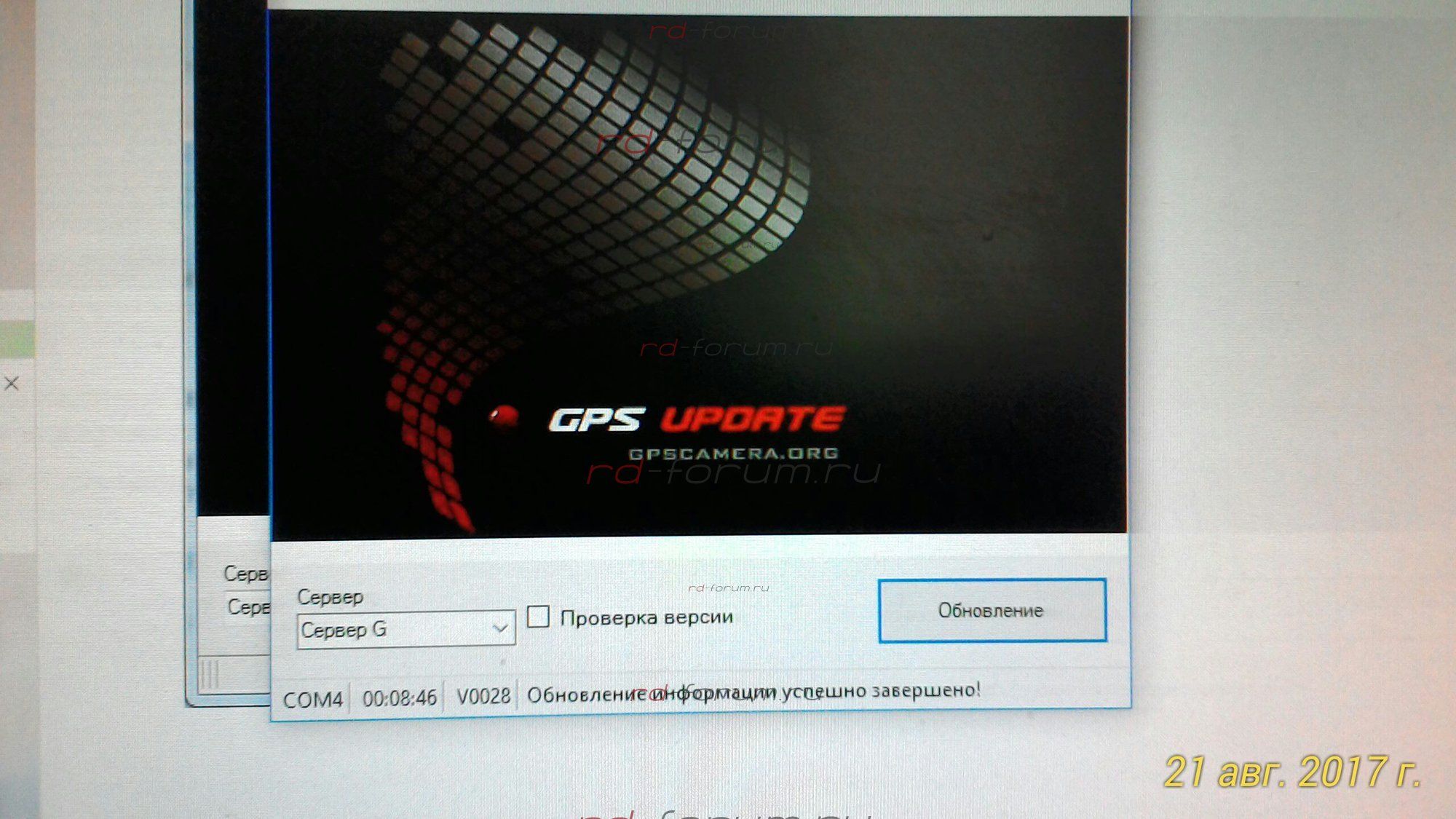

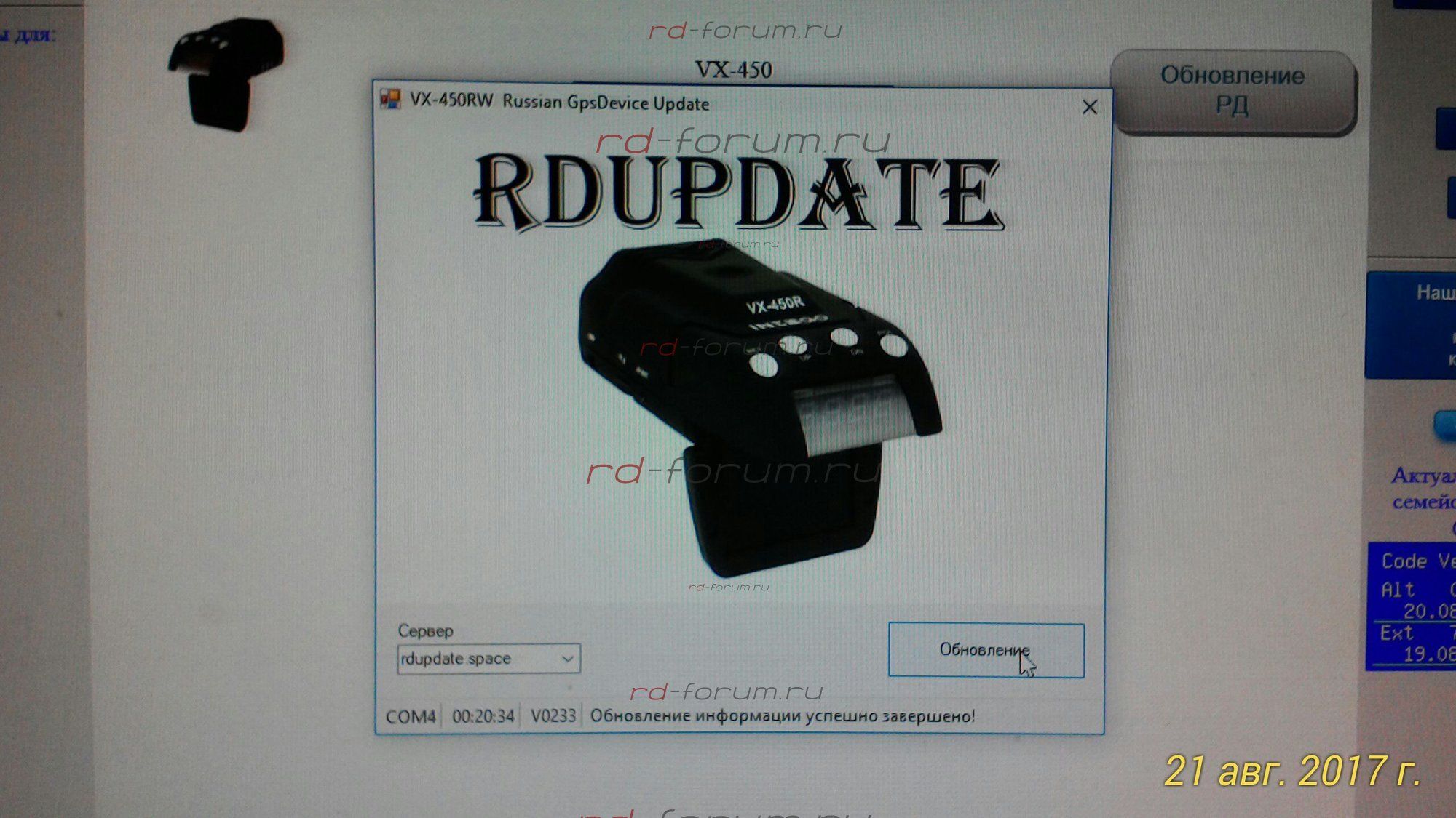

[DOUBLEPOST=1503342152][/DOUBLEPOST]Спасибо за подсказку и терпение к неучам,РД реанимирован,кратко,может кому пригодится,по подсказке техподдержки,на GPS Update прошел проверку версии со снятой галкой,прибор заговорил,,Режим загрузки,,-на rdupdate c 4-го раза обновление прошло успешно,Спасибо еще раз.
