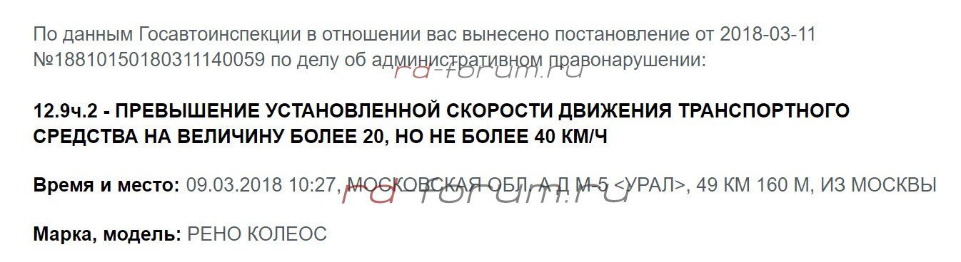

Отпишусть тоже для статистики. Всегда езжу по трассе под камерами на цифровом круизе с запасом 4-5 км/ч до штрафа. Пользуюсь Стрелкой на андроиде из маркета. Никогда нарушений не было. Недавно получил штраф от 9 марта за 113 км/ч от Автоураган-ВСМ2 МОСКОВСКАЯ ОБЛ. А/Д М-5 «УРАЛ», 49 КМ+160 М, ИЗ МОСКВЫ. Подумал, что промаргал и, опережая другой авто-ль, притопил. Штраф опатил, письмо выкинул. Но потом решил проверить по регистратору, а действительно ли нарушил. Оказывается нет. Скорость 106-107 (на круизе) от начала зоны фиксации до камеры!

обжалуйте, как предыдущий пострадавший.
Фото есть с Автоурагана (ГРЗ можно замазать) (с госуслуг)?
В том-то и дело, что фото нет(. Оплатил в онлайне сразу, как пришел штраф, т.к. подумал, что сам виноват, а "письмо с фото" просто выбросил. Потом только решил проверить, а действительно ли виноват. Оказывалось, что нет, но поезд ушел. Штраф оплачен, фото в корзине, а онлайн-сервисы не показывают фото по оплаченным штрафам, по крайней мере мне не удалось отыскать.
