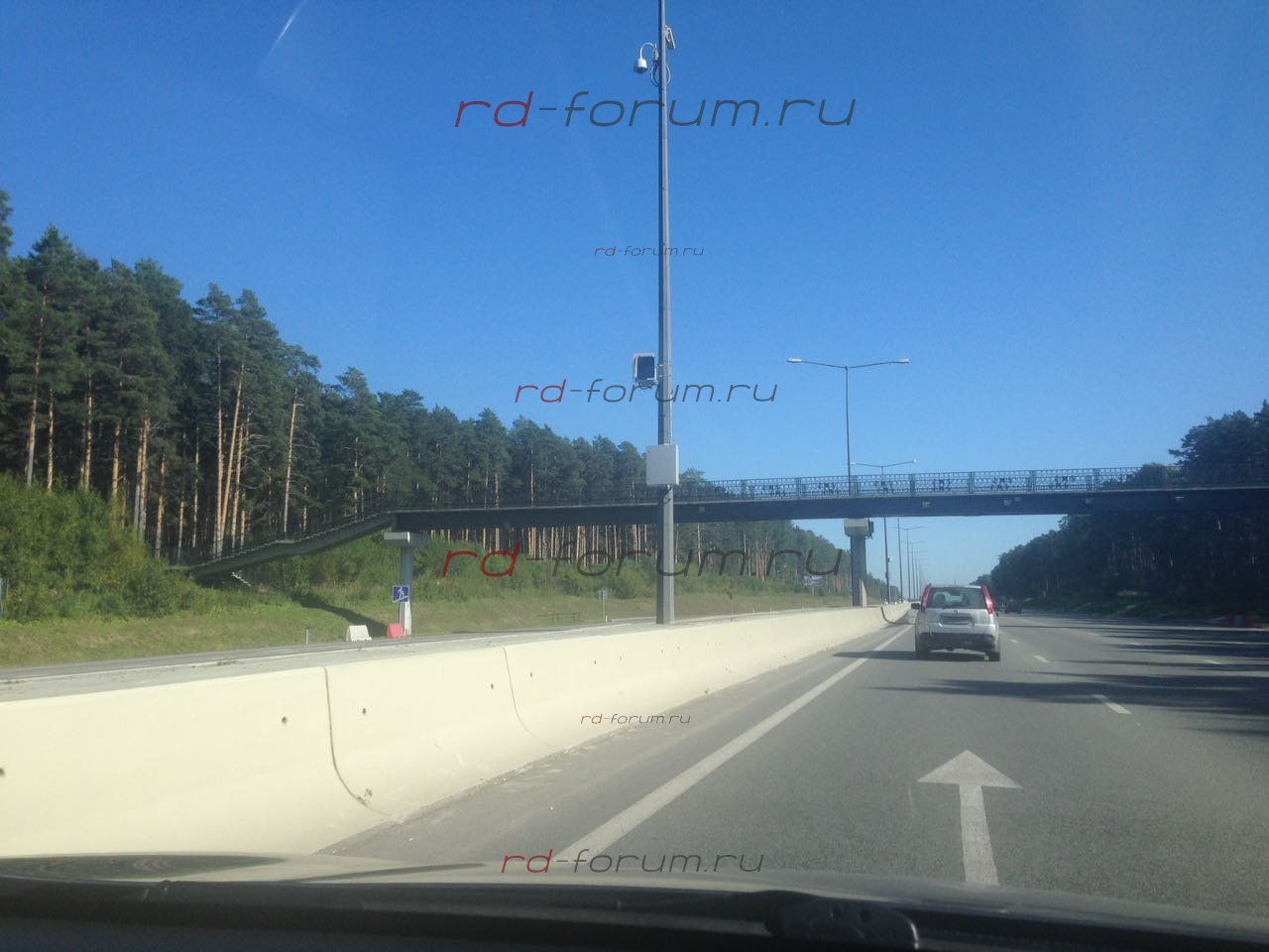

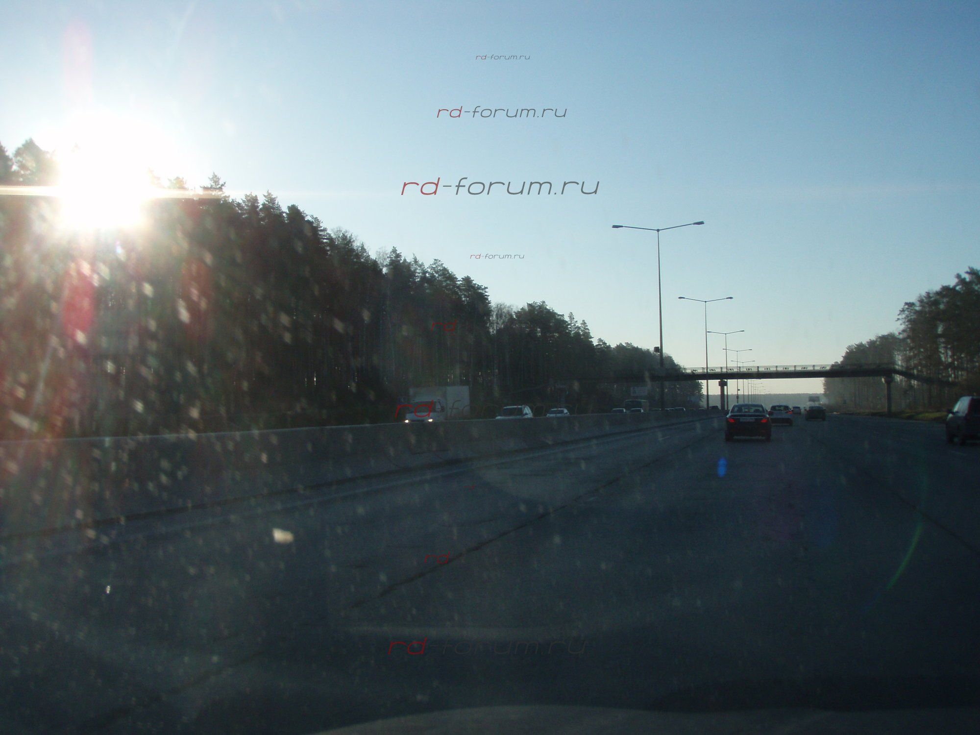

@S.R.
Вчера с телефона писал, поэтому не всё ладом видел.
Для всех.
Проверяйте как висят камеры, есть ли смещение относительно изначальной установки?
    112,1 КБ · Просмотры: 637
    206,6 КБ · Просмотры: 689
