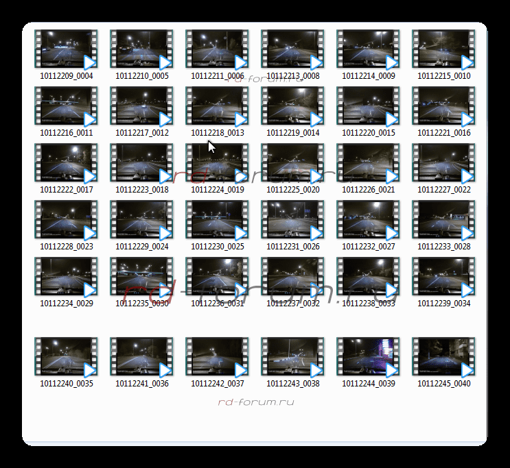

Похоже, проблемы с видеозаписью у комбайна по-прежнему присутствуют. Записанные файлы видны, но...
Сделайте ассоциацию файлов и все будет в порядке + выше писали DATAKAM PLAYER решает проблему на раз.

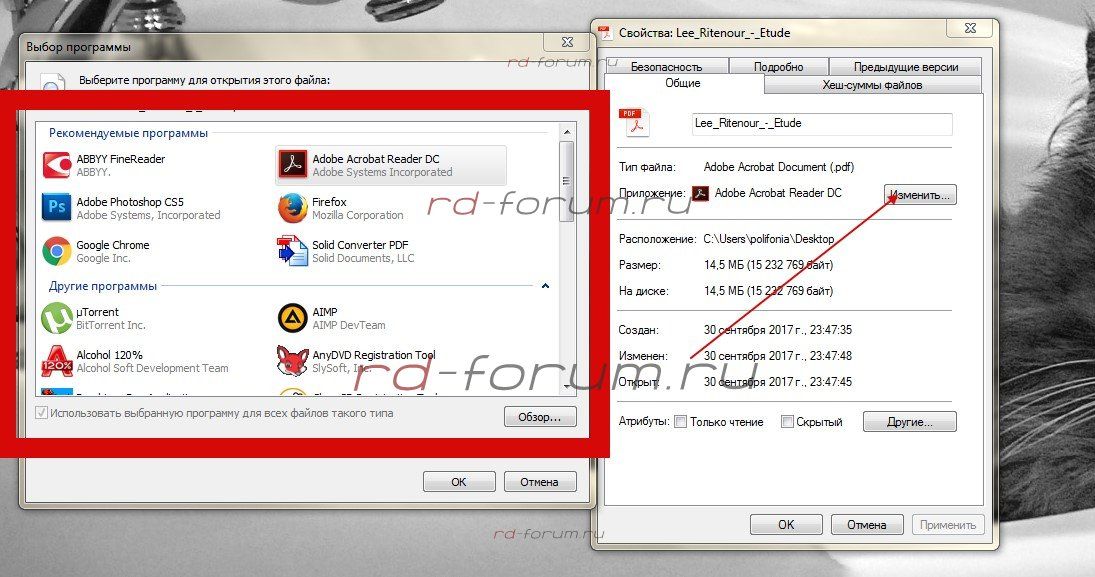

Что значит сделать ассоциацию файлов?
Тоесть конкретно какой программой Вы будете читать данные файлы. Я не в курсе, что у Вас установлено на компьютере для просмотра видео. Ну к примеру сделал скрин, чем лучше открыть PDF файл. Аналогично и с видео.

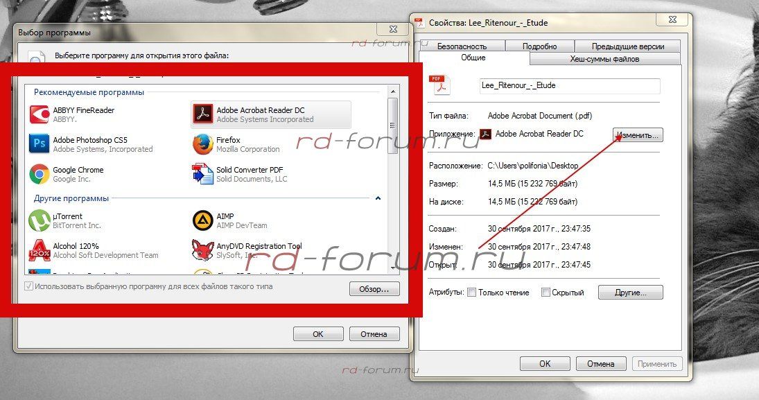

Теперь понятно. Спасибо! Это итак сделано. Не в этом дело, а в карточке(?) или же в ПО устройства.

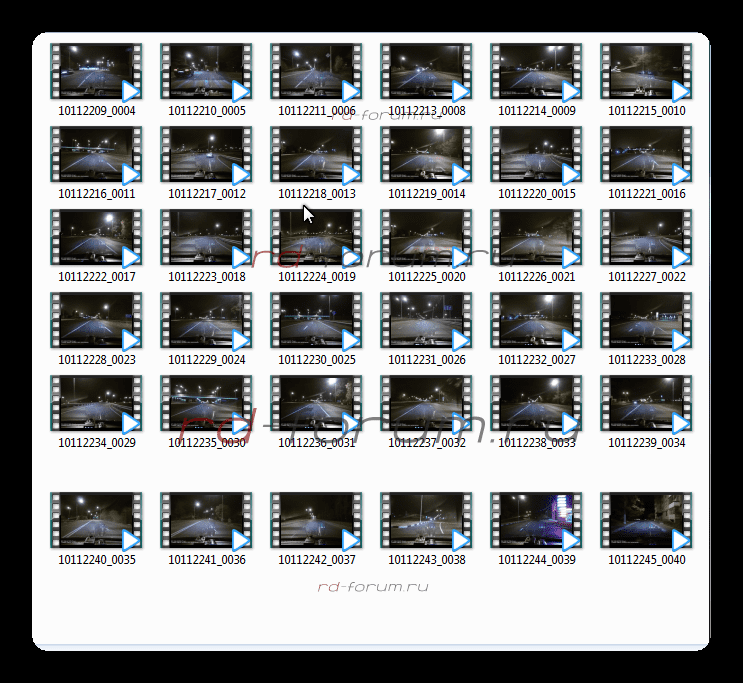

Всё это что вы советовали @polifonia не помогло. Выставил время записи видео файла на 1 мин. и проблема ушла.:pardon:
У меня уже давно поминутно выставлено. И это не особо помогает. Но получается, дело не в карточках памяти, а в ПО, все-таки. :-( Корейцы-инженееееерыыыыы, вы гдеееее? :))
