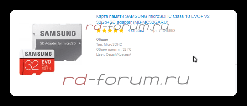

[DOUBLEPOST=1514454624][/DOUBLEPOST]Была такая же фигня купил карту такую же которую рекомендуют на официальном сайте пока всё пропало

Перед обновлением баз, всегда форматирую.Мои мысли, либо видит карту, либо нет. Глюк именно при прекращении подачи напряжения.
Если бы так просто было - не мучились бы десятки людей на ВР-форуме, подбирая карты памяти для своих регистраторов.
Просто попробуйте с другой, гарантированно рабочей и не затёртой, картой памяти. Повторится проблема - точно будет понятно, что дело в комбике.
@Romanair была такая проблема со старой картой памяти.
Всё это происходило либо при ВКЛ. зажигании(запуска Комбо), либо при ВЫКЛ.(ВЫКЛ Комбо).
Комбо ни как не реагировал, даже при нажатии кнопок.
Помогал сброс устройства.
Вскоре флешка накрылась.
Приобрёл новую, пока такого не случалось!
