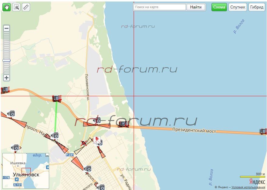

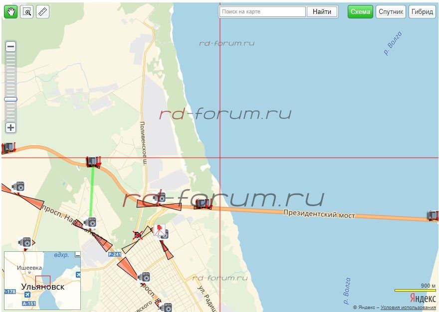

Доброго времени суток! Давно хотел скинуть видео с некорректной работой на "Автодорию".
Для понимания: г. Ульяновск, Президентский мост ч\з р. Волга и подъездная дорога к нему. На маршруте установлены два КСС и маломощный радар между ними в каждую сторону, то есть КСС всего 4. Комбо начинает путаться в "Автодориях", принимая "старт" на встречной за "старт" на своей полосе и "финиш" от предыдущего КСС на встречной.
К сожалению, это не единственное место, где комбо так отрабатывает "Автодорию", так что можно говорить о комплексной проблеме. До второй серии КСС далеко и лениво ехать, но если очень надо, могу сделать видео. Видимо, до двухточечной базы в комбо еще не дошли, иногда видит радары на соседних улицах.
Движение с правого берега на левый:
С левого на правый:

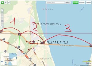

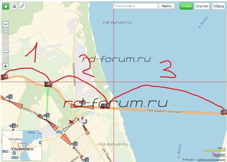

Здесь 3 участка КСС. И Фиксированная камера в середине второго участка. Фраза «Начало контроля средней скорости» напоминает про продолжение контроля средней скорости после проезда Фиксированной камеры. Работа на видео совершенно правильная.
Здесь два участка и фиксированная камера между ними. Я карту со speedcamonline не просто так прикрепил. Я по этой дороге езжу 2 раза в день в режиме 109-160-109. А штрафы приходят в только со СКАТ-П, который "первое сигнатурное комбо-устройство" видит очень плохо.
очень логична для напоминания
Считаем:
В базе 3 участка, значит устройство будет оповещать три участка
После оповещения о фиксированной камере я уверен, что пользователю нужно напомнить о контроле средней скорости
