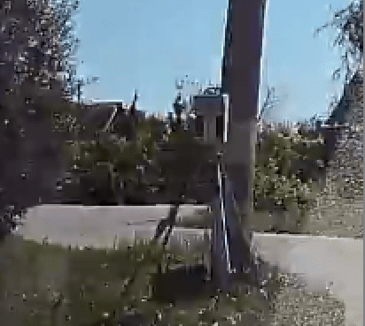

Все, что нужно знать о работе этого РД. Режим "Трасса", предупреждения отключены до 30 км/ч. Скат-П в лицо, солнце тоже в лицо, так что видно его будет уже после проезда. ВНИМАНИЕ! В видео присутствует ненормативная лексика (ну не сдержался я:pardon:).

Я бы комбик в Ульяновске катал исключительно в Трассе, отключив всю сигнатурность
Кажется, мы так с Вами договаривались. Езжу сейчас только в "Трассе". Кажется, нет там никакой сигнатурности, так же ругается на Туареги и Прадо
8 160
@k.cheshire
Красиво
Надеюсь, не успел разогнаться выше +20?
Я ещё год назад отписывал в этой теме - если устройство, элементарно - "не видит Стрелку", то - :pardon:
А тут - целый Скат, да ещё в лоб. ;)

@gem у меня отключено отображение скорости на видео выше 55 км/ч. По ощущениям, было 80-85, но вот обгон на пешеходном переходе - это слишком. Тошнящая 30 км/ч бетономешалка меня довела. А машина ДПС на эвакуаторе в начале видео - :lol:. Уже не первый штраф с этим комбиком. Сегодня была последняя капля, заказал x-cop 7500s
Спасибо. Искренне. На форуме почти никогда вопрошающий не поступает так, как ему советуют. Жаль только вам это всё равно не помогло. :(
Сейчас комбик отдал родственникам, так что по памяти: при установки режима Трасса до 60км/ч Сигнатурный, потом до 90км/ч Город и только потом - Трасса.
Это с настройками по умолчанию.
Но всё равно в лоб Скат-П в тишине - это фиаско. :(
