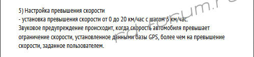

@egocentrist, иногда помогает чтение инструкции...
Из каких слов следует, что эти +20 должны прибавляться к
"умный" режим, ограничение 60.
Речь идет не только о "Настройке превышения скорости", но еще и о:
Тогда, всё же, скорее
ПО девайса не фильтрует оповещения по скорости (хотя такая опция предусмотрена)
Как вариант - некорректно определилась скорость. С атермальными стёклами - легко...

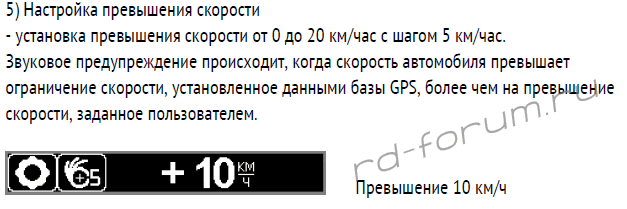

http://playme-russia.ru/storage/app/media/playme/dvr/soft/userguidesoft20p.pdf
То есть установил 20 км/ч, едешь на камеру, которая есть в базе GPS с ограничением 60км/ч со скоростью 70км/ч и РД издаёт
быстрые многократные сигналы
egocentrist
11.06.2016
Supra DRS-GD69VST
VW Passat B7
установил 20 км/ч ... едешь на камеру ограничением 60км/ч со скоростью 70км/ч
При таких условиях, рд издаст
Сообщение: контроль скорости, ограничение скорости 60 км/ч.
Если скорость 80+км/ч, то
быстрые многократные сигналы.
@egocentrist На мой взгляд РД работает в соответствии с инструкцией и здравым смыслом.
Или я что-то упускаю?
