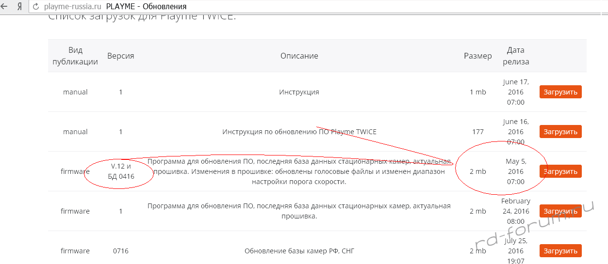

то сейчас у них на сайте ежедневные обновления баз....
Вы это имеете ввиду?
AIF
02.06.2016
91
SilverStone F1 HYBRID UNO
Nissan Pathfinder

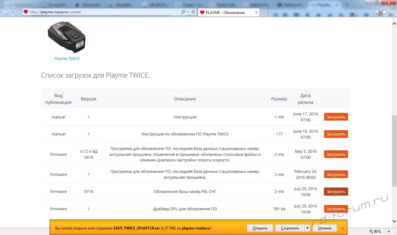

Green_label,
имел ввиду дату, указанную в нижней строке Вашего скрина :).
Passerby,
честно говоря я "начинку" файла обновления баз с номером 0716 даже не смотрел, просто увидел дату, обрадовался и тупо обновился...:oops:
@AIF, ну... Посмотрите на предыдущей странице... Парочку сообщений выше своего...
  • Спасибо!
Реакции: AIF
AIF
02.06.2016
91
Nissan Pathfinder
Passerby,
да, получается у них "День сурка" 18.07.16 :):):)

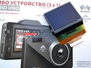

Боюсь, что закончилось моё время владения девасом с гордым названием PlayMe Twice :(. По истечении 15 месяцев работы у девайса погас экран, не сразу, постепенно в течении 10 дней всё сильней и сильней падала яркость... Сейчас лишь в полной темноте на экране просматриваются какие то тени. Остальное вроде как работает, но без экрана - это бесполезно. Написал вопрос в Техподдержку PlayMe о стоимости и смысле ремонта, пока тишина...:cool:

Сегодня получил письмо из службы Техподдержки PlayMe, ремонт вместе с работой обойдётся в 1500 рублей, экран является ходовой запчастью и они есть в наличии, время ремонта - около 15 минут. Думаю съездить...:rolleyes:

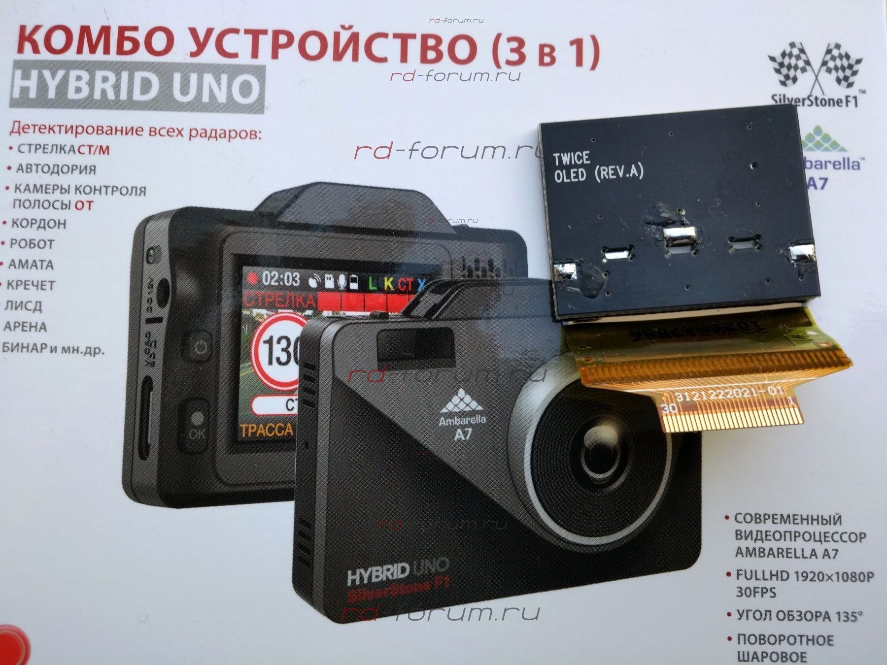

Сегодня съездил на Рокоссовского и отремонтировал свой PlayMe Twice. По времени не обманули, ремонт длился 10 минут, по деньгам обошёлся в 1600 рублей, из них 600 рублей - стоил сам экран и 1000 рублей собственно ремонт...:pardon: Теперь девайс работает как новый :). Пока шёл ремонт поговорил с приёмщиком о глючности продукции PlayMe, с его слов, как ни странно отказов не так много (данная мастерская единственная на всю Москву и Московскую область по ремонту продукции PlayMe), в основном меняли целиком плату (по гарантии) когда радар-детектор терял чувствительность в каком то диапазоне или наоборот начинал возбуждаться, полный выход из строя экрана без механического воздействия - очень редкий отказ, за всё время приносили с десяток - с пониженной яркостью, а так чаще экраны просто бьют...

Дисплеи примерно так и стоят. 400-600 в щависимости от мелочей. А вот замена дороже 150-200 это грабёж. Там всего то четыре винтика выкрутить чтоб нижнюю крышку снять, разъединить коннектор шлейфа дисплея, поставить новый и зажать коннектор. За что там 1000?
