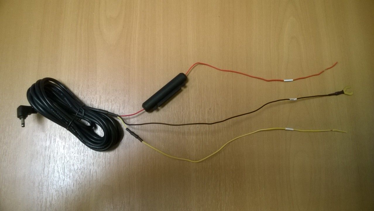

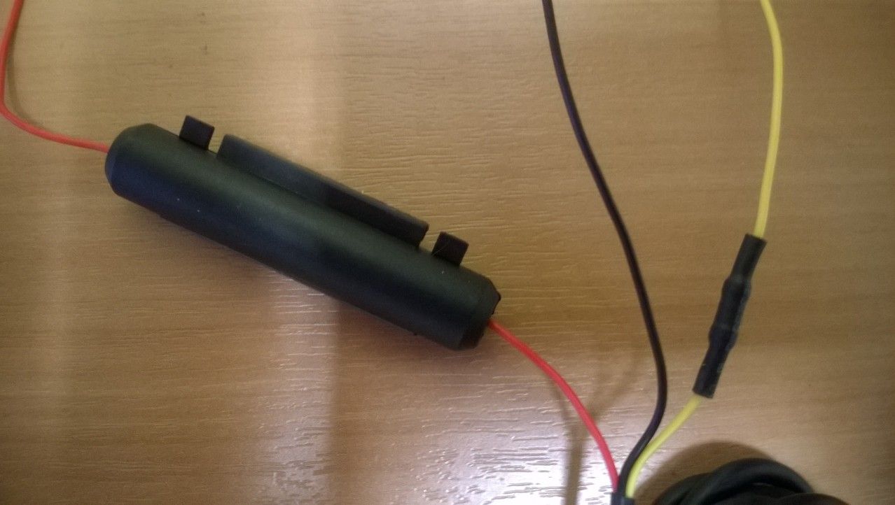

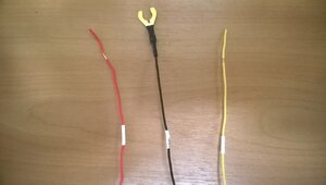

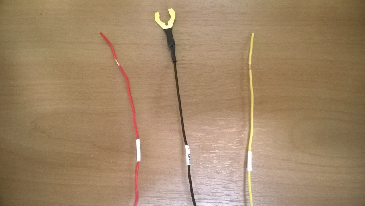

Форумчане! Подскажите, кто имеет подключённый кабель neoline Fuse Cord 3 pin, какой провод куда подключать? Я пока понял, что красный с предохранителем подключаем напрямую к плюсовой клемме АКБ. Есть ещё жёлтый с шильдиком ACC и чёрный с шильдиком GND. На жёлтом проводе под кембриком находится похоже на сопротивление. Чёрный провод имеет на конце клемму. А может представитель Neoline подскажет?
WP_20141105_001.jpg WP_20141105_002.jpg WP_20141105_003.jpg [DOUBLEPOST=1415195255,1415193399][/DOUBLEPOST]Думаю подключение так. Красный на плюс АКБ, чёрный с клеммой на корпус под любой удобный болт, жёлтый на плюсовой контакт зажигания. Подправьте, если не так.
Про такой провод упоминал только один форумчанин (музыкант) тут, но он давненько не появляется.
GND — это "Земля" (электроника). Красный - к постоянному плюсу. Его, к стати, можно найти и в блоке предохранителей (в салоне) или в блоке реле (под капотом). Остальное вы знаете.
По-моему тут все четко объяснили. Красный провод с предохранителем 2А подключаем к постоянному плюсу, черный к массе авто, желтый провод с сопротивлением 1К к плюсу, который появляется при включении зажигания и пропадает после выключения.

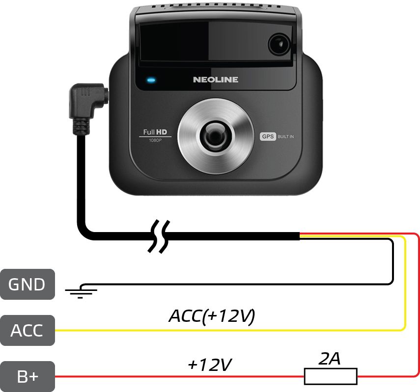

Уважаемые форумчане,
Прошу посмотреть схему подключения Fuse Cord 3 pin.

Здравствуйте! Подскажите пожалуйста как технически грамотно подключить 3 жильный кабель к бортовой сети?
Дык, выше - картинку выложили. Красный - постоянный +, жёлтый - + от зажигания, чёрный - - (масса). Если это вызывает затруднение, то лучше обратиться к спецам.
Сугубо имхo, я бы, и жёлтый через пред пустил.
