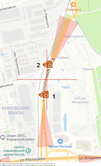

Камеры ГИБДД на карте speedcam.online | | Просмотр
На примере этих двух камер.
Если ехать со стороны ул.Малышева, то радар предупреждает о 2-й камере, а должен о первой. И наоборот, если ехать в сторону малышева, то предупреждает о первой. На россельбане вообще каша-малаша)

А как Вы их различаете в предупреждениях?
kovshik
04.02.2014
16
Екатеринбург
Supra DRS-iG68VST
Форд Исследователь
радар за 600 м (в настройках установил) предупреждает и на дисплее показывает оставшееся расстояние до камеры. С базами официалов и от Midas было корректно, сейчас нет, после предупреждения отсчет расстояния идет до камеры которая расположена на другой стороне дороги и контролирует встречный поток. Камеры установлены на расстоянии метров 300 друг от друга.
